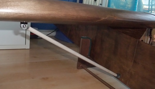

Merci pour vos réponses Very Happy concernant l'entoilage.

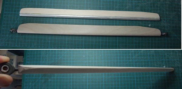

Ce week-end petite avancée côté haubans.
Base balsa légèrement creusée en arc de cercle pour recevoir un tube aluminium dans lequel sont logés 2 écrous aux extrémités. Après ponçage de la partie balsa haubans profilés), coffrage en CTP 0,6 mm (je n'avais plus de 0,4 mm)
Petit test de montage pour vérifier que tout est OK Very Happy .

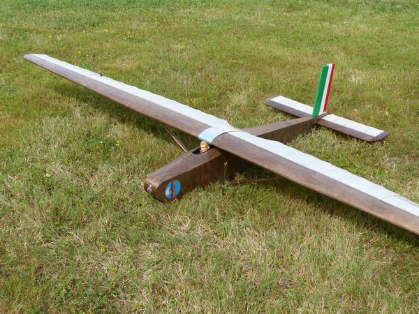

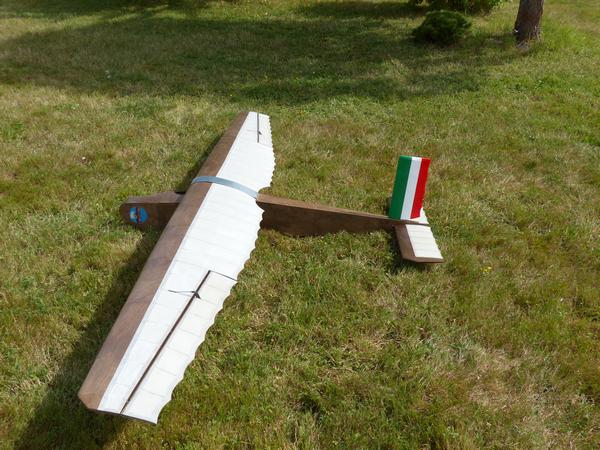

Bonsoir à tous,
Sachant que je n'ai pas piloté depuis la construction d'un Amigo II il y a bien 35 ans et suite aux conseils de Vincent, le Tenax attend sagement son heure (pour l'instant, je me fais la main avec un planeur en mousse électrisé Embarassed pour pouvoir aller à la pente même quand les conditions ne sont pas top, avant de poursuivre ma formation avec KA8 de 3m également électrisé).

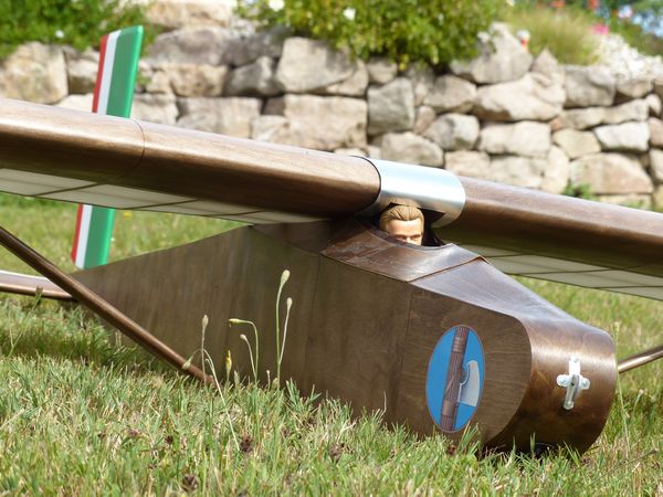

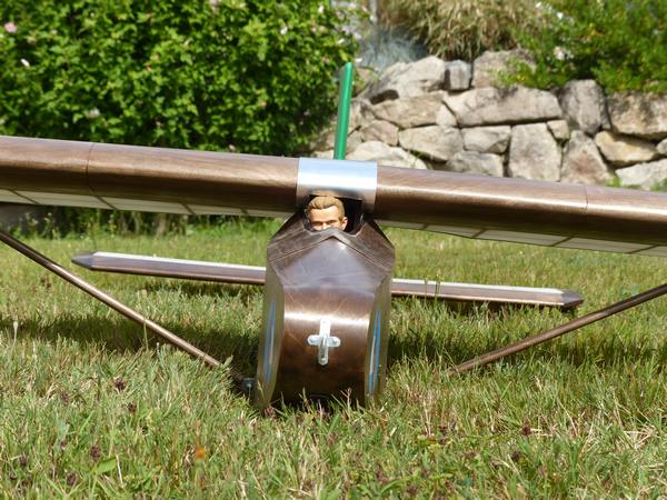

Pour l'heure, j'ai profité de la nouvelle demeure de mon frérot pour effectuer le premier montage en extérieur du Tenax et faire quelques photos Very Happy .
(Pour info, comme les photos ont été réalisées sous un beau soleil, l'entoilage apparaît plutôt blanc, mais en réalité il est teinté gris.)

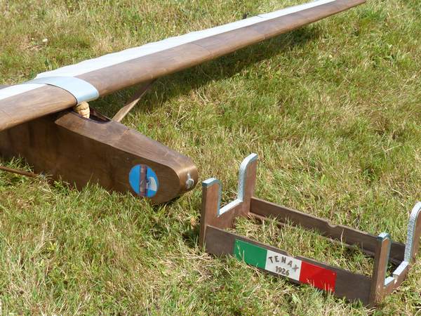

J'ai personnalisé un peu le berceau du Tenax Very Happy ...

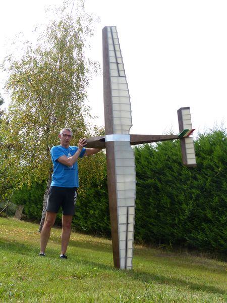

Une dernière petite photo pour associer un visage à l'avatar et se rendre compte de la taille du bestiau Very Happy !
J'espère ne pas avoir fait d'erreur grossière de conception et que le moment venu, le Tenax volera Confused [humm] . Ce sera une grande première avec je l'espère quelques photos, voire une vidéo.
Merci encore pour tous vos conseils et commentaires pendant la construction Very Happy .
Serge
