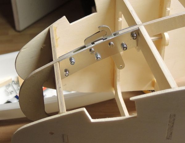

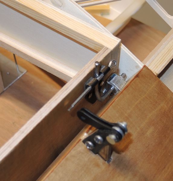

joli travail j'aime bien le crochet de remorquage il va être fonctionnel ?? [good]
Dominique

Encore un beau planeur bien joufflu Laughing
Les lanceurs à la pente devront vraiment avoir de belles paluches bien larges MDR
heureusement qu'il y a les crochets de larguage Wink
Encore un truc à ne pas oublier pour Vauville : du sandow Laughing

oui Dominique, il va être fonctionnel bien que sur l'original il n'existe pas mais je le planque entre les deux "moustaches" pour sandow Wink
comme ça on ne le voit pas enfin pas trop Embarassed
ah ça oui, il est joufflu, je me suis même demandé si je ne m'étais pas planté

au fait Dominique moi aussi le crochet je le trouve super, je l'ai copié dans Rétroplane je ne sais pas si tu connais... une vraie mine d'or Very Happy

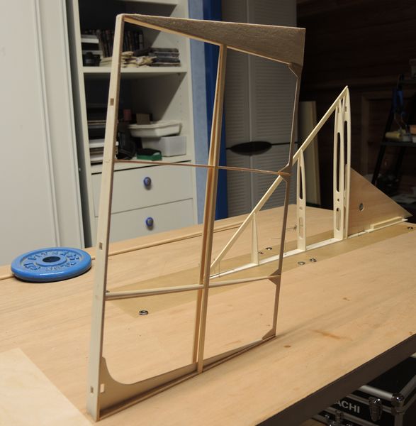

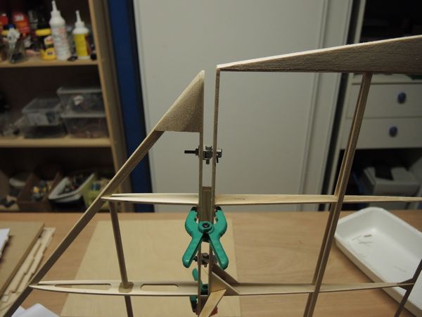

MessagePosté le: 30/11/2016 18:59    Sujet du message: Répondre en citant

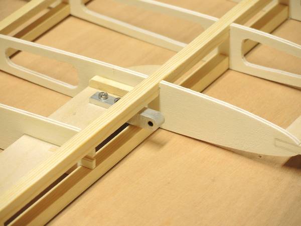

Le stab
et bientôt la dérive Wink
MessagePosté le: 30/11/2016 19:45    Sujet du message: Répondre en citant
C'est nickel ce montage [clap]
Vivement la dérive !

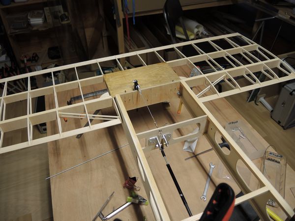

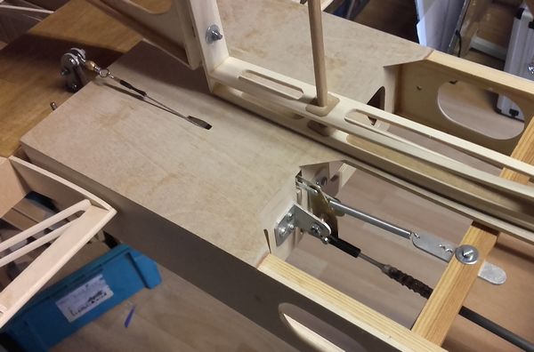

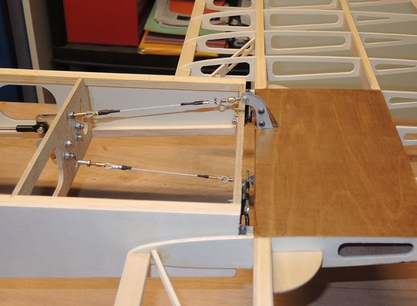

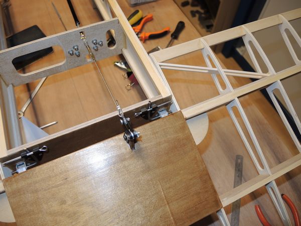

MessagePosté le: 01/12/2016 02:04    Sujet du message: Répondre en citant
montage du stab sur le fuselage (comme sur l'original)
eh ben ça tire pas mal sur le servo le stab monobloc [humm]
MessagePosté le: 01/12/2016 04:39    Sujet du message: Répondre en citant
Jolies tes ferrures [clap]
par contre dommage de ne pas avoir incliné/formé tes guignols pour que leurs axes d'attaque soient alignés sur l'axe d'articulation du stab, là tu vas avoir du différenciel qui va tendre/détendre les câbles, ou alors le contrer en décalant les trous au palier/palonnier du servo, mais c'est pas évident de retomber pile.
L'idéal c'est de tout aligner et de faire les mêmes entraxes de guignols que ceux des servos ou paliers de servo.

MessagePosté le: 01/12/2016 09:18    Sujet du message: Répondre en citant
bon je vais peut etre dire une connerie tu pourrais l'équilibrer statiquement [humm]
Dominique
RichardP
Inscrit le: 26 Oct 2012
Localisation: ALENCON
Âge: 77 Cancer Joyeux anniversaire !
MessagePosté le: 01/12/2016 09:26    Sujet du message: Répondre en citant
exact ça tend ça détend, pas beaucoup mais quand même
je planche la dessus et j'avise
merci Vincent

oui Dominique, une idée ? [humm]
MessagePosté le: 01/12/2016 11:04    Sujet du message: Répondre en citant
Bonjour Richard,
tu peux peut être remplacer ton système aller/retour par :
-une barre rigide en lieu et place de ton câble supérieur,
- garder ton câble inférieur et le relier au palonnier par un ressort léger à faible tension.
Ou l'inverse, ton servo ne souffrira plus de la petite erreur de géométrie.
[clap] belle réalisation
RichardP
MessagePosté le: 01/12/2016 14:01    Sujet du message: Répondre en citant
J'aime bien ton idée Jean Claude, j'avais aussi imaginé un ressort mais sans être vraiment convaincu
je vais essayer ça et j'envisage aussi la solution de Vincent sur l'alignement axe guignol et articulation
ben au boulot alors
merci
MessagePosté le: 01/12/2016 14:03    Sujet du message: Répondre en citant
Belle construction [clap] [clap] [clap]
Pour ne pas faire souffrir le servo , il serait préférable d'équilibré statiquement la gouverne , je pense pas que cela soit une connerie de le faire . vu la taille de la partie mobile un bon servo pignons métal s'impose aussi , tu as mis quoi comme servo à la profondeur ?
RichardP
MessagePosté le: 01/12/2016 14:27    Sujet du message: Répondre en citant
j'ai mis un 13 kg pignons métal et roulement
et euh équilibrer statiquement la gouverne Embarassed
c'est mettre du plomb sur le bord d'attaque ?
MessagePosté le: 01/12/2016 14:34    Sujet du message: Répondre en citant
Impeccable le servo , oui il faut mettre du plomb dans le BA , à voir combien il te faut en mettre , il faut que cela reste raisonnable , ça implique aussi d'en mettre un peu plus pour le centrage Embarassed
Docteur M. Coneuf pourrait nous en dire plus le fait il sur c'est planeur ? , Pas sur que cela soit vraiment utile à peser le pour et le contre [humm]

MessagePosté le: 01/12/2016 15:00    Sujet du message: Répondre en citant
OK Christian je vais voir quel poids il faut mettre parce que j'aimerais pas que ça pénalise trop pour le lest devant
mais bon il y aura une surface alaire de 2.40m² je ne pense pas atteindre un poids phénoménal qui pourrait me donner une charge alaire hors normes
à voir [humm]
MessagePosté le: 01/12/2016 15:29    Sujet du message: Répondre en citant
Bonjour Richard,
sur mon Sayers, j'ai le même stab pendulaire ; j'ai construit "relativement" léger mais bien rigide tout de même.
J'ai également un bon 12Kg roulements et pignons métal comme servo, mais surtout j'ai étudié un guignol qui a son point de tire légèrement avancé avec l'axe de rotation pour réduire les efforts du aux mouvements.
Le point de rotation du stab est au 1/3 de celui-ci.

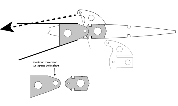

L'un de mes innombrables dessins d'étude…
Les débattements devraient être maxi +20 / -15 largement suffisant je pense… avec beaucoup d'expo.
Ce qu'il faut c'est une commande sans aucun jeu ; c'est ce qui est le + difficile à avoir, surtout avec un renvoi de palonnier ; j'ai prévu des chapes à boule alu.
Je ne l'ai pas équilibré ; je trouve que le bras de levier d'effort n'est pas monstrueux ; à voir.
La solution d'un petit ressort c'est pas mal aussi je trouve.
MessagePosté le: 01/12/2016 19:13    Sujet du message: Répondre en citant
Pour ma part j'équilibre les profondeurs, comme la Pruvo ,le Rheinland,le Golub. et j'utilise comme servo des Graupner DES 707 BB MG largement suffisant pour nos machines au vol lent.

Very Happy J' ai résolu ce pb sur le tikhonravov avec un ressort dont je peux régler la tension par un bout et un tendeur 3 trous .....

MessagePosté le: 16/12/2016 15:42    Sujet du message: Répondre en citant
donc, j'ai revu ma copie, modifié les guignols et aligné les axes

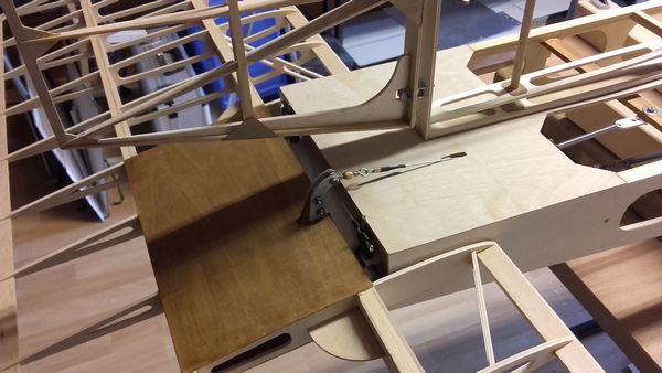

MessagePosté le: 17/12/2016 00:14    Sujet du message: Répondre en citant

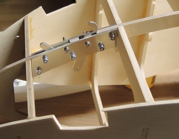

Construction de la dérive
Mise en place du crochet
fermé
ouvert
bientôt la suite Wink

MessagePosté le: 17/12/2016 09:42    Sujet du message: Répondre en citant
bien le crochet [clap] [good]

Very Happy J'aime bien aussi , bien sécurit ! Encore un truc à mettre en mémoire.

MessagePosté le: 17/12/2016 10:28    Sujet du message: Répondre en citant
Petit montage à blanc
Ressort d'équilibrage du stab

Rien que la réalisation du crochet me laisse baba..... [amen] [amen] [bave]
