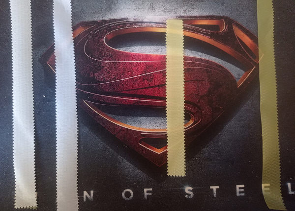

J'ai trouvé des ciseaux à cranter de 2 mm sur Amazon
Dès que je les reçois je vous fais un retour
bon week-end à tous |

VincentB Serial Posteur
Âge: 62
Posté le: 19/07/2021 19:51 Sujet du message: |
Si tu pouvais nous mettre une petite photo surtout les bandes en Diacov

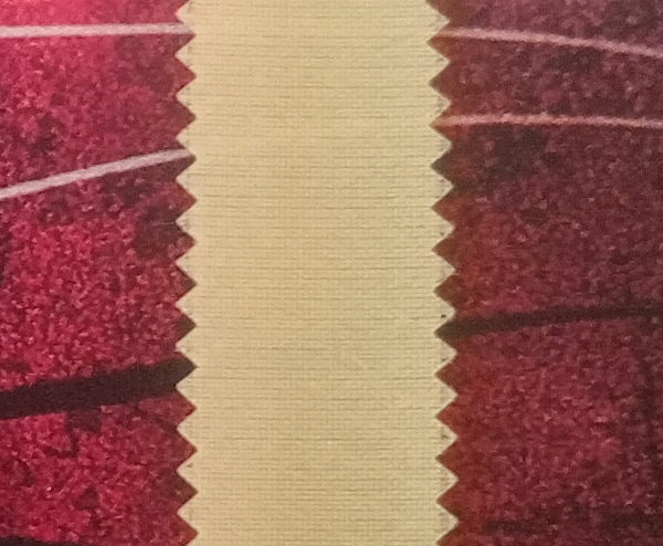

Posté le: 22/07/2021 20:51 Sujet du message: |
le diacov est le blanc , le jaune la protection  |

Posté le: 02/04/2026 14:48 Sujet du message: Photo et logiciel utilisé |
Et voilà la photo de mon premier test !
Bon pour le logiciel mes explications seront plus sommaires ! J'ai personnellement utilisé le logiciel d'édition de ma cnc mais je pense pouvoir "a peu près" vous donner la recette pour Inkscape v1.4.2 logiciel gratuit !
Je me suis escrimé hier soir sur ce truc avec désespoir en constatant que mes triangles qui étaient censés tourner autour de la forme étaient déformés.
J'ai finalement trouvé le pourquoi de mon problème notez le bien !
