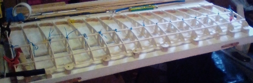

Pas de photo ce soir, mais l'aile droite a été démontée de son chantier, elle est maintenant assez triangulée pour se tenir seule.
Le chantier de l'aile gauche est ajusté et réglé, les bords d'attaque et de fuite sont mis en place, les nervures sont en place et les nervures sont collées.
Demain, mise en place et collage des longerons principaux.
Jacques. [pluie]

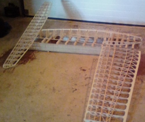

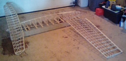

MessagePosté le: 16/04/2017 10:18    Sujet du message: Répondre en citant
Tu as raison Sébastien, la CNC a chauffé, le bois a même fumé a certains endroits.
Maintenant, c'est plutôt la colle qui chauffe.
Ce matin, sur l'aile gauche collage des longerons principaux, et début d'ajustage des longerons secondaires.
et, pendant que cela sèche, présentation des éléments en pseudo situation.
Bien sur, il manque le morceau d'aile sur le fuseau, une demi aile, la dérive et les patins, Le stab devrait être dessous, mais malgré tout cela, cela me donne une bonne idée de l'encombrement du modèle.
L'original n'avait pas de marquages (au moins sur les photos dont je dispose).
Je pense quand même mettre un numéro sur la dérive. Bien sur, et puisqu'il semble encore libre, ce sera le 50.
Jacques. [rame] [pluie]

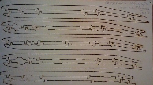

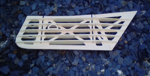

hier, j'ai enfin fait ma dernière découpe CNC pour ce planeur. Ce sont les nervures des patins.
après quelques ponçages, montage a blanc du premier des deux patins.
après la découpe ce matin des quelques baguettes nécessaires au montage du fuseau, je pense avoir tout ce qu'il me faut.
A suivre.
Jacques.
