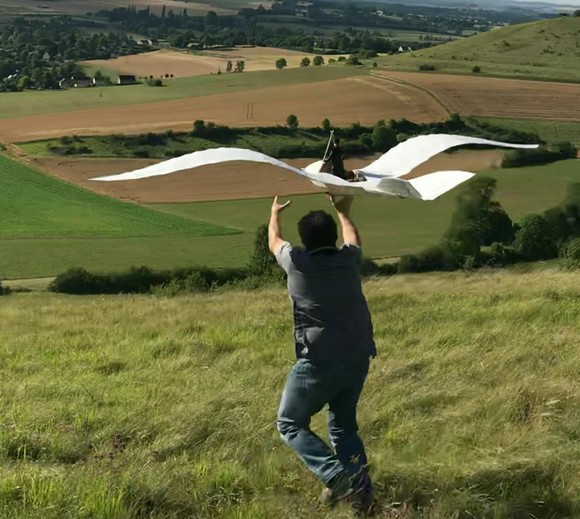

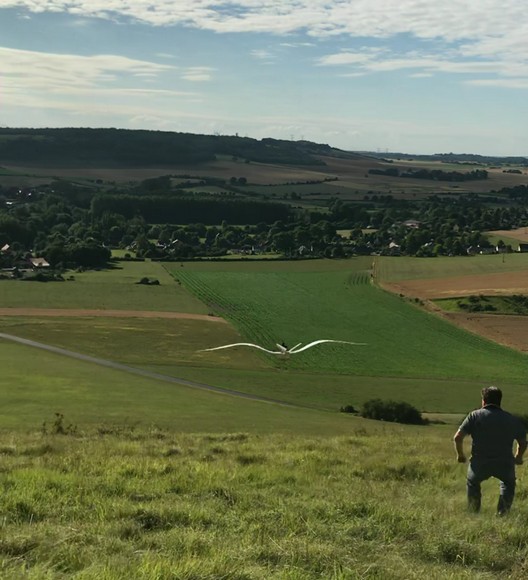

Les conditions de vol étant devenues intéressantes sur notre site des 3 Pentes, nous avons effectué deux nouveaux vols hier dimanche 11 juin.
Cette fois l'appareil a effectué ses vols à 90 % au dessus de nous, c'est agréable de voir les nervures par transparence.....
Il est voilier, mais encore des réglages sont à faire. Il n'y a plus de rondelle ni calage au niveau du stab, par contre le centrage est toujours trop avant, un léger piquer et ça a remonté tout de suite.
On a testé aussi le freinage, qui consiste à lever les 2 ailerons, et un léger couple à piquer est apparu. Mais c'est contrôlable sans inquiétude.
Maintenant je n'ai plus d'appréhension à faire voler cette belle machine, elle réagit bien aux gouvernes, le décollage au lancer se passe bien (cela me fait penser à un grand planeur, un léger piquer puis la machine prend sa vitesse de vol, qui n'est pas excessive), et je n'ai fait que deux atterrissages ou plutôt des Kiss landing sans problème.
Prochaine étape: affiner le centrage lors d'une prochaine séance, puis Charles le prend en main.
Amitiés à tous et bons vols
Bruno
Tout ce qui est propulsé dans les airs, retombera un jour !

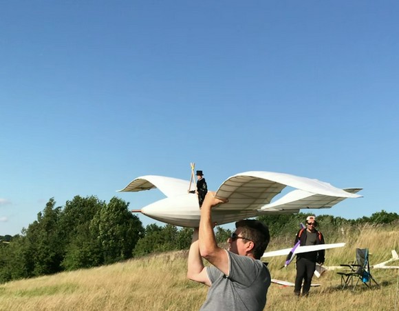

Hier , en fin de journée après avoir attendu toute l'après midi que le vent et les conditions météo soient favorables , enfin une séance d'essais depuis les deux premiers vols. Comme l 'écrit Bruno ( et sur les recommandations de Franck ) très peu de changements juste une modif de calage du stab et c'est parti pour deux beaux vols enfin vraiment satisfaisants pour tous ( Bruno et moi). Ci joint , en attendant la vidéo quelques photos ou enfin nous avons pu le voir de dessous Very Happy Very Happy . Dommage pas trop de lumière hier mais un peu de vent aux environs de 20 à 30 km/h et dans ces conditions il vole parfaitement. Je remercie encore une fois Bruno qui est un "Pilote d'essai volontaire hors pair " [clap] [clap] [clap] et qui à surement moins souffert qu'au premier vol.
Il était tellement heureux que tout se passe bien qu'il m'a devancé sur le forum Wink
Après un essai de centrage il reste peut-être encore un peu de plomb à retirer, mais ce sera vraiment fait en douceur.
Reste maintenant la déco qui avance , ci joint les photos des quelques 60 poulies en cours de fabrication.

Ci joint quelques photos de la déco qui arrive à sa fin de réalisation.
Je ne pensais pas les mettre déjà sur le forum et attendre Vauville, mais pour des raisons personnelles et familiale je pourrai être avec vous qu'à partir du dimanche milieu ou fin d'après midi [argh] [argh] . Tout dépendra de la circulation entre Montbéliard et le Cotentin. [humm]
Ci joint également quelques photos du vol de ce Weekend.Le centrage est maintenant défini et je n'ai enlevé que 30 gr.

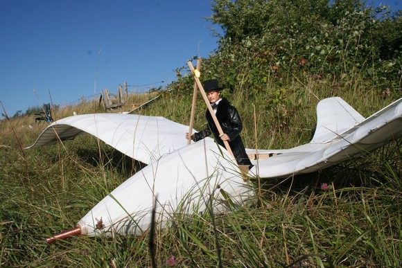

Pour ce qui est du pilote , c'est en fait un assemblage de plusieurs éléments : L'échelle est bien du 1/6e comme la machine et la constitution est faite avec un squelette bois acheté chez Cultura , des habits commandé chez quick-toy, une tête et mains chez le même revendeur.
Le chapeau je l'ai fait. Le tout me revenant à une somme tout à fait " raisonnable " en comparaison avec des figurines artisanales du commerce.(de plus je n'ai pas eu à faire ou obliger quelqu'un à faire de la couture [argh] )

Bonsoir à tous,
Il avait raison Wolfgang de me dire d'avoir peur [peur] [peur]
Hier, après les photos de l'albatros équipé de toutes ces déco, nous avons effectué deux séances de vol.
Une première très longue où tout c'est bien passer sans le pilote et où j'ai pu enfin prendre l'oiseau en main correctement.
Une deuxième très courte Embarassed Evil or Very Mad où avec pilote ça n'a duré que le temps de partir directement dans le champ du bas de la pente au trou. MDR MDR
Et bien oui , ça c'est très mal passé, le pilote perturbe énormément l'aérodynamisme du modèle qui refuse de voler [beuuh] voir quelques photos ci jointe. Pas de bobos
Reste maintenant à tenter des solutions alternatives qui seront :
Mettre le pilote à genoux pour n'avoir que la tête qui dépasse et mettre un déflecteur en plexiglas [humm]
Et oui,tout ne peut pas toujours bien se passer !! Et j'avoue qu'il ne fallait pas trop rêver Embarassed Embarassed

Bonne nuit,
Vraiment dommage que ce pilote perturbe tant le vol... mais bon, s'il n'y a pas eu de casse, c'est déjà super !
Et oui, tu as toujours la solution de laisser le pilote debout en statique, et de l'agenouiller dès qu'il vole... le plexiglas sera un plus qui ne devrait pas trop se voir... en vol...
Allez ! courage, tu vas trouver une solution...
