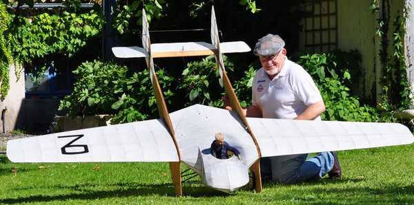

Encore une étape, première sortie couvert plus que 6 jours
Signé les copains |

Bravo Pierre, il est magnifique
Je vais me faire un plaisir de t'offrir une photo de ce planeur en plein élan vers la pente...Pour un coup d'essai, c'est un coup de maître !!!

Pierre , tu dois avoir pas mal de débattements aux dérives?

michel Serial Posteur
Posté le: 16/07/2017 11:45 Sujet du message: |
Bonjour Pierre
Superbe la photo , palonnier à fond !

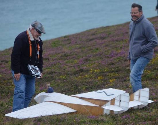

ça y est, de retour de VAUVILLE, 5 jours sans internet,
le bout du monde💦
Mais 5 jours de Bonheur et de vol de pente sur ce merveilleux site.
Merci Vincent et Joëlle, pour votre travail et que cette rencontre soit une réussite.
Le DEMONGE à volé .... quelques secondes,🤣,je m'y attendais un peu dans cette configuration, car le grand n'avait pas fait mieux .
Il faudrait remplacer l'incidence des ailes, par des ailerons.
Le débattement obtenu dans l’épaisseur du profil n'est pas suffisant et il est impossible de rétablir l'assiette dès qu'il a engagé le virage.
Le planeur a terminé par un beau soleil.
Peu de mal, et peut être une modification, suggérée par les potes, avec deux ailerons, avant la remise au Musée au GPPA à ANGERS, où un nouvel essai en remorquage sera tenté lors de leur rencontre annuelle. Philippe.
