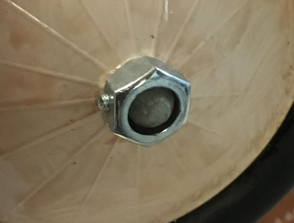

La modification est terminée:
J'ai conservé la jambe de force amortie par ressort.
Les bagues d'arrêt sont des écrous de 8mm alésés à 8.5mm.
Sur la bague d'arrêt intérieure j'ai brasé à l'argent la patte en inox qui reçoit la chape à verrouillage rapide.
J'ai remplacer celle qui était coté fuselage par une chape à rotule axe de 3mm (silencemodel).
Cette modif permet en cas de rupture de changer l'axe très rapidement, celui-ci est tout simple sans aucun usinage, c'est juste une barre coupée à longueur.
Il me reste à peindre en noir tout cet ensemble et ce sera prêt pour la prochaine séance.

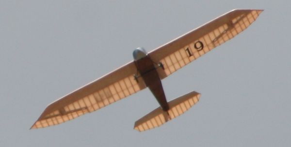

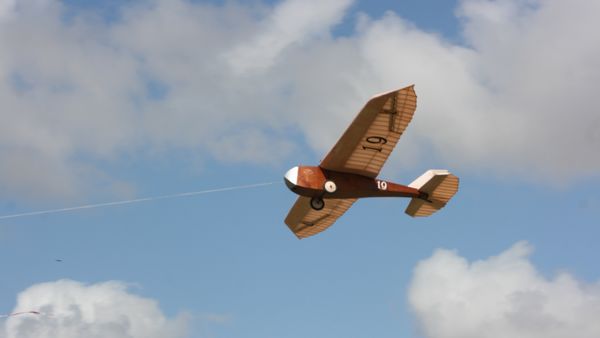

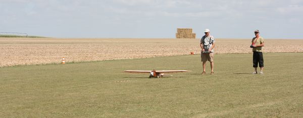

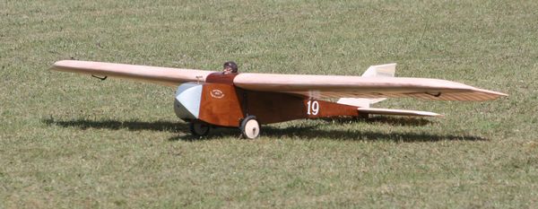

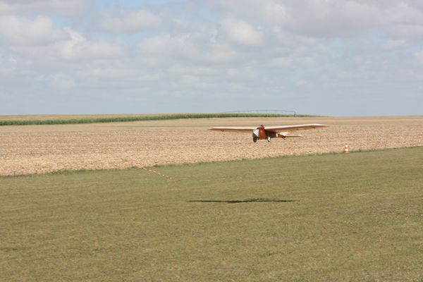

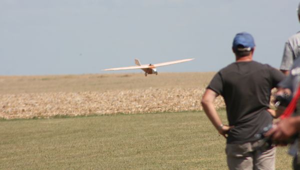

Un peu frustré de ne pas avoir été des vôtres, aujourd'hui j'ai ressorti le P3 de son cocon. Clopin-clopant je suis aller le faire remorquer à St Vivien près de la Rochelle Very Happy
Le premier vol a nécessité pas mal de trim, les vols suivants se sont déroulés sans problème, le modèle est maintenant très sain et vole à une vitesse plus réaliste que lors des premiers essais.
Dommage pour moi je me serai régalé avec aux Pierres Pouquelées.
Pour le reste, ça va de mieux en mieux, même si il reste pas mal de boulot avant de pouvoir sauter à la corde Laughing
MessagePosté le: 28/07/2017 21:37    Sujet du message: Répondre en citant
Il a une superbe allure en vol comme au sol Very Happy
Bravo Jean-Claude et merci pour les photos récupère bien Wink

[clap] [clap] Jean-claude, elle est belle cette piste de St Vivien [bave]
MessagePosté le: 29/07/2017 12:51    Sujet du message: Répondre en citant
Oui Michel 👍50m x 200m
