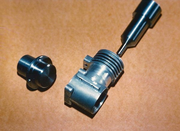

Pierre Alberola m'a demandé de l'aider à poster des photos sur le forum. Je m'exécute et il aura tout le loisir de commenter les différentes photos.

Bonsoir, voici des photos de travaux effectués par Monsieur Armand Kuentz.En 1966, j'avais acheté un Eta 15 Elite pour le team.Ce moteur avait disparu et ce n'est que récemment que j'ai pu en retrouver un.Malheureusement, le carter principal était endommagé(pattes meulées et trous de fixation"ouverts").J'ai décidé de refaire faire le carter, les photos montrent la progression du travail.La recharge par soudure est possible, mais le résultat, même avec un montage dans un mandrin aboutit à des déformations, en plus c'est visible.L'autre moteur est aussi un moteur de team, un Nelson 15.Si vous souhaitez faire faire des travaux de qualité, je peux donner les coordonnées de M. Kuentz qui fait aussi des pots et des cônes, de très belle qualité.Cordialement! Pierre

Bonjour à tous! Voici les photos du moteur terminé, à l'exception de l'anodisation qui va suivre.L'usinage est parfait.Le moteur est parfaitement libre, et le carter, tout en collant au dessin d'origine est beaucoup plus rigide.Au lieu d'une pièce coulée en alu ordinaire, il est taillé dans un bloc de Fortal.Le résultat devrait être meilleur qu'avec l'original...mais évidemment ce n'est pas ce qui compte, puisqu'il est pour ma collection.Vous savez à qui vous adresser pour tous travaux de qualité! Cordialement! Pierre

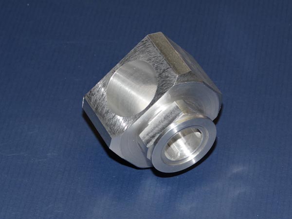

Bonsoir à tous,
Voici une réalisation personnelle d'un moteur de 1.25cc, avec les mêmes caractéristiques que le Stab 1.25cc.

Bonsoir, oui le moteur tourne très bien, le démarrage est très facile, c'est un long course.
