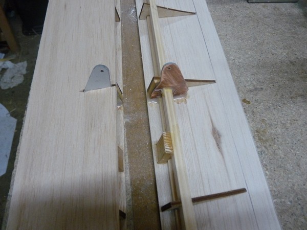

Pose et réglage des AF ; ça fonctionne , c'est libre ( merci Michel pour ta bombe miracle Laughing Laughing Laughing ) le servo de 10kg ne devrait pas avoir de mal à l' actionner ; Wink
pose des Chapeaux d' AF ( Ajustage final au poncage ) Wink

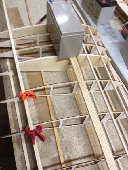

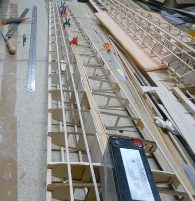

MessagePosté le: 18/01/2014 20:12    Sujet du message: Répondre en citant

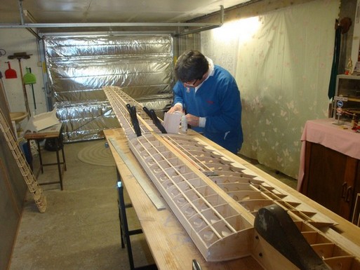

bonsoir,

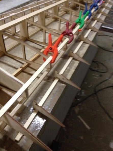

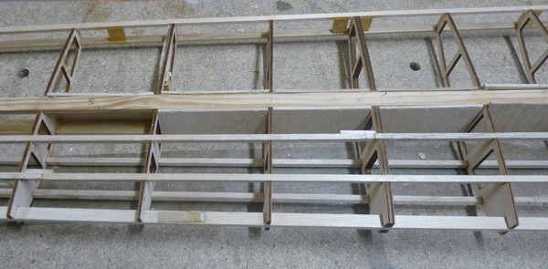

construction des demi ailes : pose des longerons intrados et extrados et ajustage des nervures des ailerons ;
dès que c'est sec, j attaque l'autre demi aile;
a plus
claude

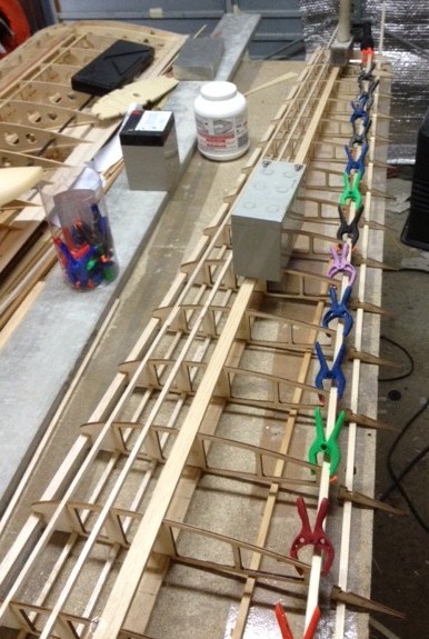

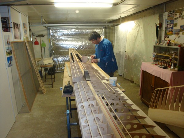

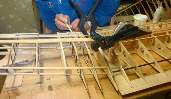

MessagePosté le: 26/01/2014 19:28    Sujet du message: Répondre en citant
bonsoir a tous,

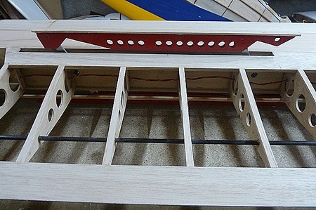

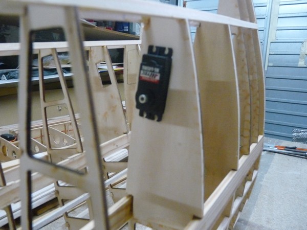

Coffrage des volets, collage de petits blocs de bois dur pour fixation des charnières et collage des guignols ;
renfort des nervures supportant le servo ; un 10kg metal pour eviter du jeu ;
préparation des caissonnages ;

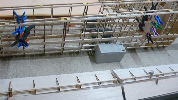

vue d' ensemble :
le week end prochain, ce sera la finition des volets d' aileron et le collage des fourreaux de clés en espérant qu'il ne pleuve pas car il faut monter l' aile entiere pour ajuster et 5.60 m ça ne rentre pas dans le local Sad Sad
a plus,
claude

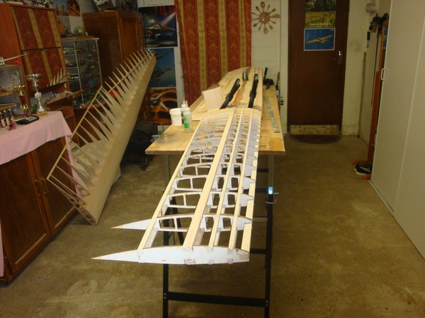

MessagePosté le: 08/02/2014 19:41    Sujet du message: Répondre en citant
bonjour,
vu la météo pluvieuse et n' ayant pas de place suffisante, j' ai sollicité cet après midi l' aide de Michel pour monter, ajuster et coller les fourreaux des clés des demi ailes ;
c 'est sur que là je peux monter les ailes toute entière , et meme le planeur entier Laughing Laughing
merci encore michel de ton hospitalité Wink Wink
maintenant je peux continuer dans mon petit coin ...
a plus
claude

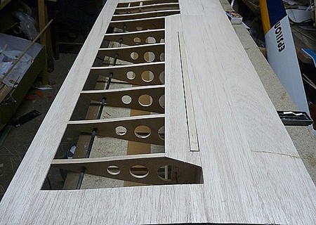

MessagePosté le: 27/10/2014 21:23    Sujet du message: Répondre en citant
BONSOIR a tous,
après de long mois ( trop long...) d' absence dans mon local, j' ai enfin repris le chantier du Bijave ;
pour terminer l' aile, coffrage extrado a faire ; des photos au prochain numéro ... Wink Wink Wink
a plus
claude

MessagePosté le: 01/11/2014 14:37    Sujet du message: Répondre en citant
bonjour,

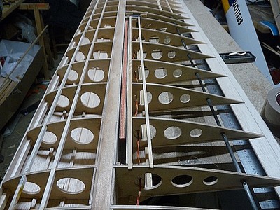

il fait chaud dans le sud [argh] , donc collage de la 2 eme clé d' aile dehors (pas assez de place dans le local !!! )
le collage de la 2eme aile se fait en suivant ;
puis en avant le coffrage final ;
a plus

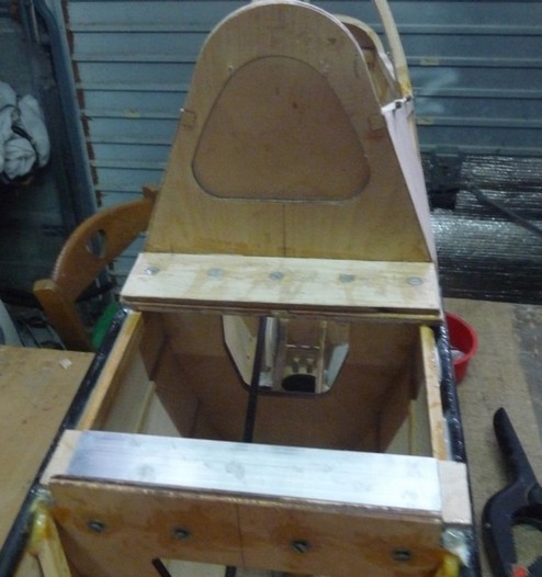

MessagePosté le: 16/11/2014 09:47    Sujet du message: Répondre en citant
bonjour ,

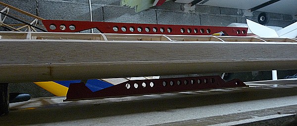

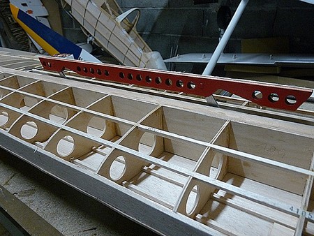

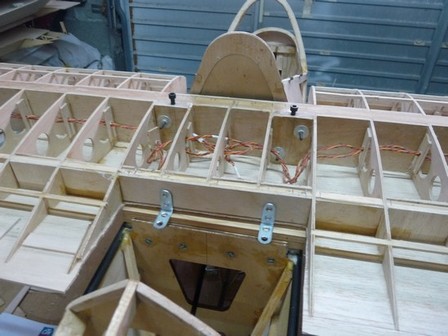

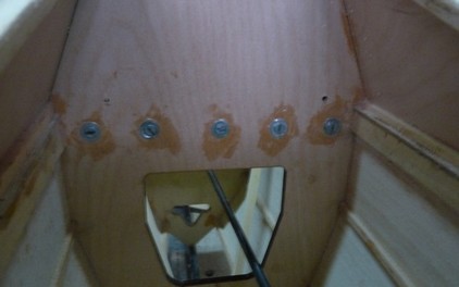

réalisation des supports d' aile avec équerre alu et CTP 5mm;
puis mise en croix avec le bon calage d' aile à 1.3°.
l'aile est maintenu par 2 boulons de 6mm à l' avant et 2 équerres avec boulons de 4 mm a l' arriere ;
a plus
bon dimanche,
a plus claude

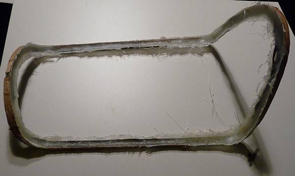

je suis occupé à lire tous les posts pour m'instruire de toutes ces techniques merveilleuses pratiquées par les spécialistes (je dirais même par les artistes) de l'aéromodélisme, et je découvre dans votre récit quelque chose de très intéressant mais qui n'est pas clair pour moi.

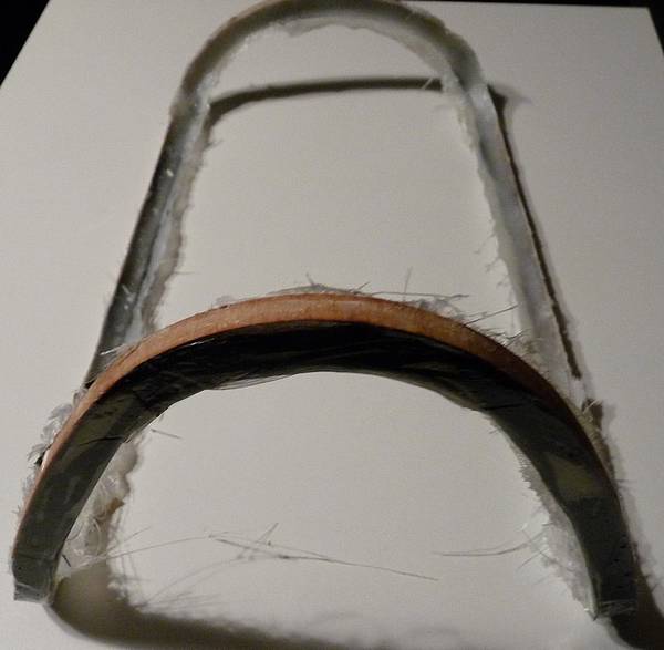

Si je visualise bien votre travail de fabrication des verrières jusqu'au démoulage, je décroche à partir de l'étape, qui date de décembre 2012 !)
« claude.D » a écrit:
Une fois sec , le démoulage se fait sans soucis ;
j'ai mis du ctp 0.8 mm en guise d' épaisseur pour assurer un retrait de telle sorte que lors du collage de la verrière , celle ci s'aligne avec le fuseau ;
là c'est ce qu' on appelle : Brut de décoffrage !!! Very Happy
une fois ajusté et poncé , ce sera vraiment mieux ;
a plus claude
Le ctp 0.8 mm est mis où et pourquoi ? Vous ajoutez quelque part 0.8 mm pour « obtenir un retrait » !? Cela me parait contradictoire.
Pouvez-vous m’éclairer ?

bonsoir Michel,
le CTP de 0.8mm est mis tout autour du cadre ou va être collé la verrière ;
en fait le CTP est de la même épaisseur que celle du pvc que j' utilise pour former mes verrières;
comme cela la verrière est à fleur du fuselage ;
slts claude

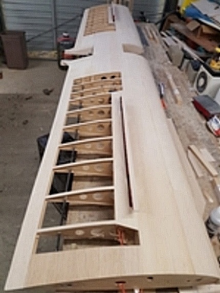

les ailes sont quasiment terminées prêtes a entoilage Diacov ;
je dois réaliser les capots du pied dérive et du dessus d'aile fixé au fuseau.
puis terminer l'installation radio et ....déco.

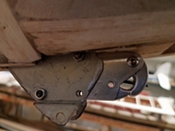

Début de la fin des travaux ; ailes terminés , AF fonctionnel servo installé ;
reste servo aileron a brancher Wink Wink
crochet aussi terminé et fonctionnel ;
