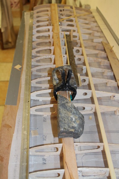

Coffrage de l' extrados de l' aileron en 15/10. A noter sur le longeron arrière en samba 8x3 les dégagements pour les 4 charnières

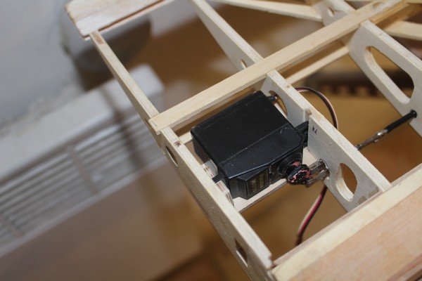

Le plan prévoyait un servo Hitec 85 MG, j' ai opté le Protonic spécial aileron
la platine a donc été adaptée comme suit
sa fixation dans l' aile (ça rentre au chausse pied)

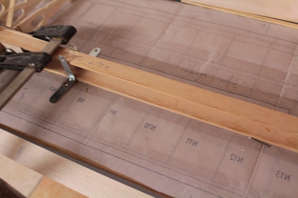

Le plan prévoit un jonc carbone en bout des queuex de nervure je préfère insérer entre les coffrages de bord de fuite un ruban carbone de 10 mm de large collé à la résine époxy
J' assure sa position par des points de cyano
pour ne pas que ça " degueule" j' assure la fermeture avec du scotch papier et met l'ensemble sous presse
je coule avec une seringue le restant de résine entre les coffrages

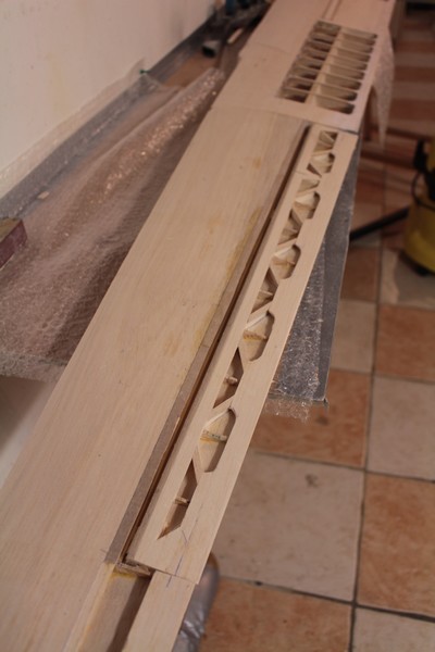

dans un premier temps collage du coffrage sur la baguette avant du bord d' attaque
Après séchage, collage de la partie restante. les nervures étant trop minces pour y planter des épingles j' ai posé des sacs de sable pour assurer le collage du coffrage. Il y a à peu prés une masse de 12 kg répartie .(J' avais vu cette méthode sur un autre site dont je suis membre et l' ai trouvée astucieuse).

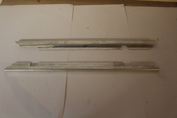

J' ai préféré réaliser les lames des AF dans de la tole ALU de 1 mm d' épaisseur plutôt qu' en 5/10 comme indiqué sur le plan, par crainte que les alésages des axes ne s' ovalisent dans le temps.
Merci à Jean-Paul ne m' avoir aidé dans cette phase de pliage car dans cette épaisseur c' est un peu plus dur !!
Passage ensuite sur la table de fraisage pour les usiner aux bonnes dimensions
Soudure des entretoise sur les biellettes

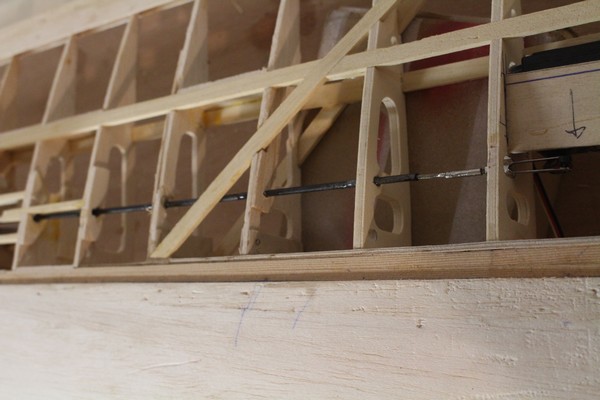

J' ai monté un servo FUTABA 3010 qui dormait au fond d' un tiroir pour actionner les aérofreins. Une rainure avait été réalisée pour y glisser la patte de fixation ; l' écartement entre les deux nervures étant insuffisant.
Le plan prévoyait une commande par tringle rigide mais j' ai remplacé celle-ci par câble de frein à vélo coulissant dans une gaine souple. J' arrive encore à trouver des câbles sur lesquels on peut souder à l' étain des chapes et leurs embouts filetés.

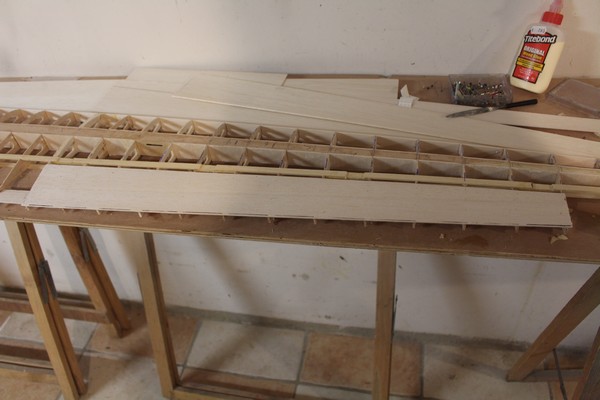

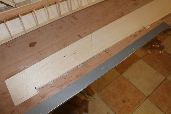

pour le coffrage de l' intrados j' ai procédé au renforcement de l' arrière des planches 20/10 comme pour les empennages arrières
j' ai amélioré mon dispositif de fraisage pour réaliser ces rainures de 4/10 de profondeur.
