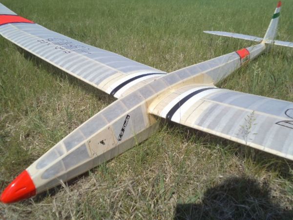

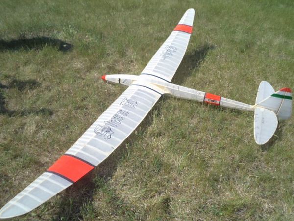

Christian nous a montré il y a peu une superbe vidéo de ce planeur, modifié à la sauce de son constructeur, un vrai régal !
Envoutant de vol sur une magnifique falaise de bord de mer… irlandaise si j'ai bien compris.
Depuis ce jour, (merci Christian) [argh] ce planeur m'en-tête ; par son comportement, ses formes typiques des planeurs antiques de l'époque, avec aile sur pylone; des sensations simples d'un modèle léger (merci le dos) en 2 axes… peut-être tranquille au sandow en plaine, au terrain… mais monstrueusement imposant [humm]
Photo issue de la vidéo
Ce sera une pure folie pour moi de mettre ce planeur en construction… (encombrement… entre autre) mais toujours est-il que je planche sur son épure, à ma sauce, tout en restant au plus près les lignes originales, sur base du plan transmis par notre ami Vincent Very Happy
