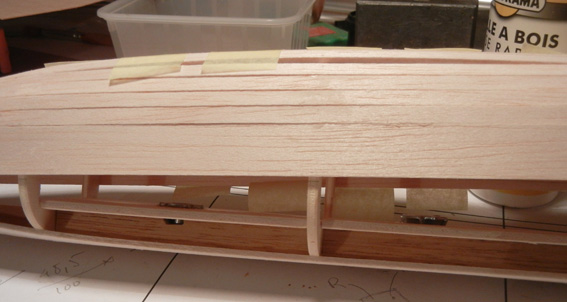

MessagePosté le: 28/07/2019 22:14    Sujet du message: Répondre en citant
sur un coin de chantier, histoire de valider mes découpes, les premiers assemblages du corps, partie AR
Structure en 5x5 pin et 5x2 pour suivre la courbure de la partie AR.
L'assemblage de la "quille" ' (10x5 en pin) est avec encoches à mi-bois sur les couples.

petite suite sur le "fuselage"… un peu chaud les biseaux de lattage… mais je vais y arriver avec patience et quelques rajouts d'enduit Laughing
L'ensemble sera maroufflé au tissus + résine epoxy et ensuite placage de belles essences de bois pour un beau visuel / finitions.

MessagePosté le: 22/09/2019 22:42    Sujet du message: Répondre en citant
d'accord, c'est pas super beau à voir… d'habitude je travaille plus finement Wink mais là c'est un peu galère le lattage de cette petite forme Confused
J'aurai du faire une "caisse à savon" Laughing ou bien une forme ovoïde… mais ça sera plus beau une fois poncé, enduit et plaqué.
2 écrous à griffes sont fixés sur un faux plancher (quille renforcée) pour maintenir le plan canard et placer l'accus et le récepteur.
Je peux poursuivre maintenant la couverture complète de ce petit fuselage.

je vois le bout du tunnel des biseaux Very Happy
Serge, voilà comment je vais procéder : la suite sera un premier ponçage pour égaliser les formes et les raccords, puis enduit light (j'espère que mon pot est encore utilisable, sinon je mixte avec un peu de colle blanche + eau pour liquéfier) puis bandes de papier kraft 90gr au niveau des couples pour une solidité béton. Re-enduit puis ponçage fin ; marouflage au tissus de verre 25gr imprégné de résine epoxy liquide (en tapotant avec le bout du pinceau pour bien faire pénétrer la résine) puis ponçage final.
Le poids est à surveiller, mais ce "fuselage" est petit…
Puis viendra le placage de belles essences de bois fin (utilisé en lutherie).

la construction continue avec l'ébauche des dérives
elles sont constituées de 2 épaisseurs de balsa de 3 collées, fibres croisées pour + de rigidité.
Je verrais par la suite leur fixation ; amovibles serait bien, avec tenons et petits aimants ou vis…
à suivre
