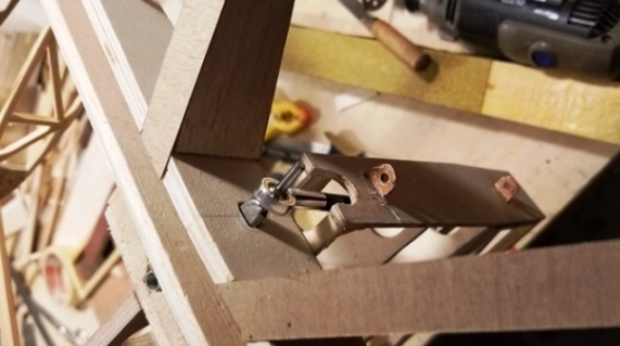

Âge: 66
Posté le: 13/11/2019 14:09 Sujet du message: |
Apres ce long intermède et avec la venue du froid , la construction de l'Airone a redémarré par l'assemblage du fuselage
 Un "prédateur" des pentes de France et de Navarre |
Revenir en haut de page |
Âge: 66
Posté le: 18/11/2019 09:44 Sujet du message: |
La suite
Le squelette du fuselage est terminé, reste les renforts à placer au niveau des étrésillons
Et le crochet de remorquage est ajusté
