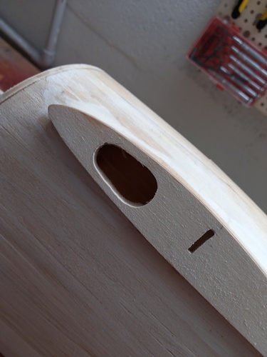

Lo studio sulla sezione della fusoliera mi ha consentito di capire che la realizzazione della pinna in modo semplice era fattibile.
Ho quindi progettato bene al cad una struttura in legno robusta e precisa.

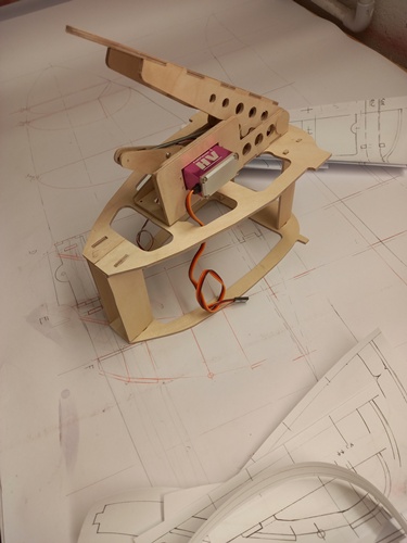

MessagePosté le: 01/12/2021 21:47    Sujet du message: Répondre en citant

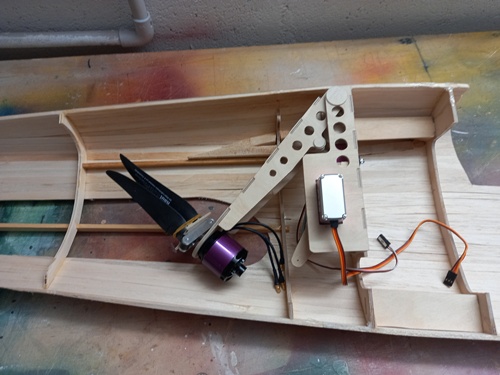

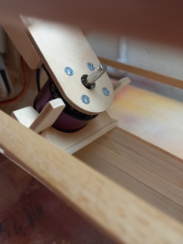

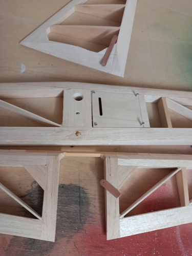

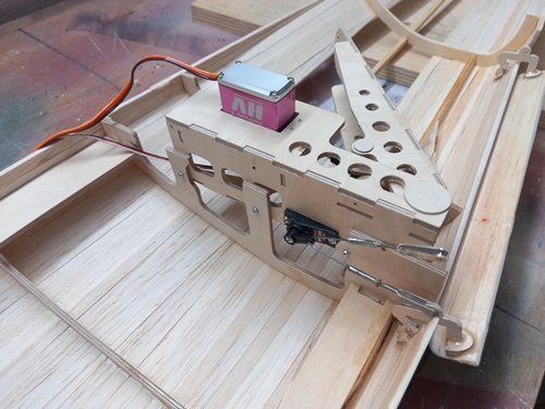

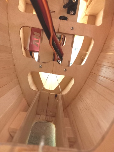

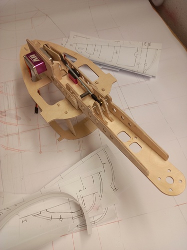

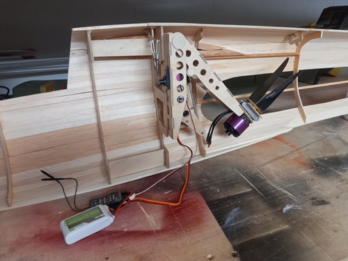

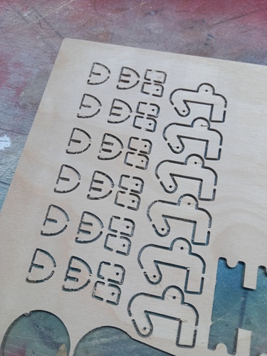

La pinna che ho pensato è semplice.
È smontabile.
È controllata SOLO DALLA RADIO SENZA CENTRALINE SPECIALI.
Ha integrato un servo per la salita del pilone.
Ed ha integrato il servo per aprire e chiudere i portelli.
Ha integrato anche il regolatore.
Tutto in questa semplice struttura smontabile che pesa SOLO, COMPLETA 456gr.

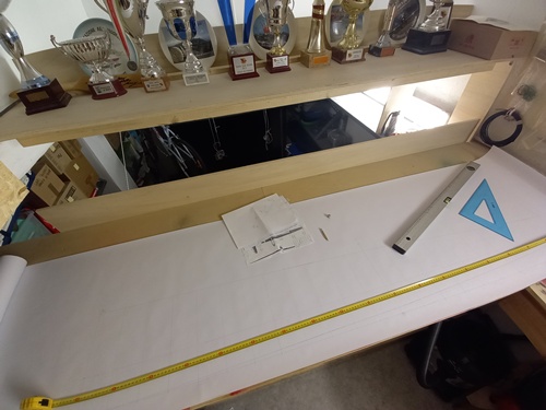

Appurato che la pinna funziona inizio il disegno.
Per il modello inizio dagli impennaggi

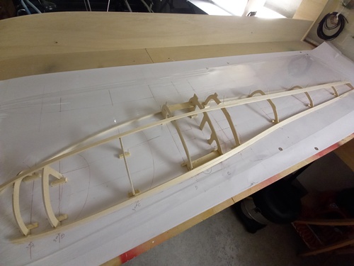

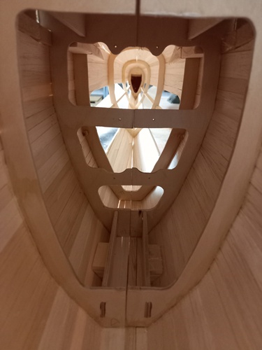

MessagePosté le: 02/12/2021 10:48    Sujet du message: Répondre en citant

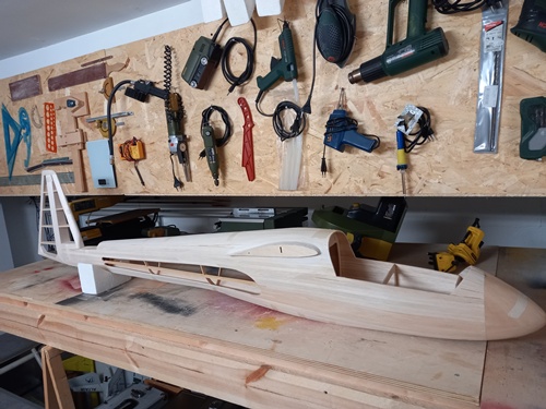

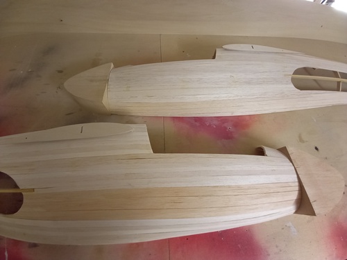

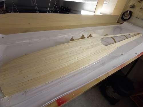

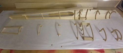

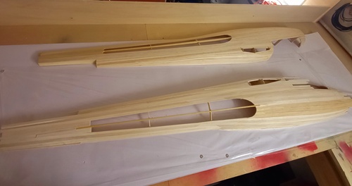

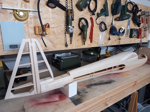

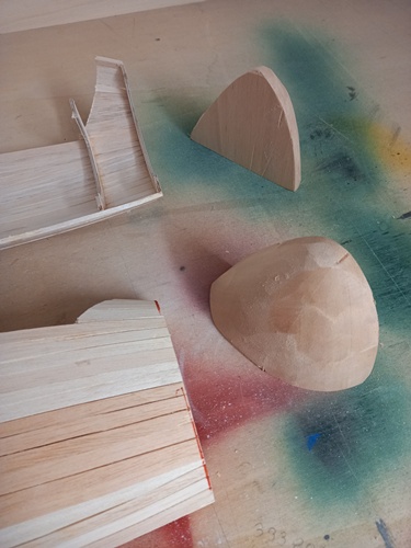

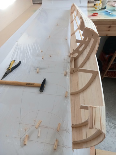

Inizio la fusoliera.
Taglio le ordinate e verifico la linearità dei fianchi.
Due metà che poi saranno unite stabilmente.
DPL:

MessagePosté le: 02/12/2021 10:51    Sujet du message: Répondre en citant
Start!

MessagePosté le: 02/12/2021 10:57    Sujet du message: Répondre en citant
Avanti con il karman.

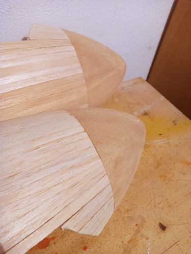

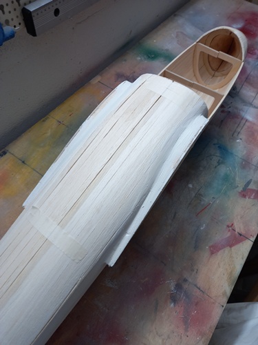

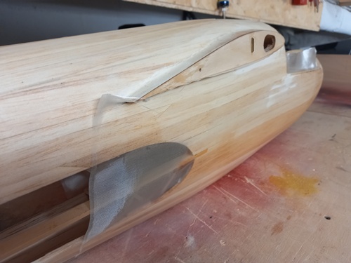

MessagePosté le: 02/12/2021 11:01    Sujet du message: Répondre en citant
Avanti con il musetto!
DPL:
https://www.youtube.com/playlist?list=PLVWxgOj7dE1sd2H8eri9kENzgGw0UkKg0

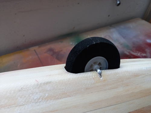

Rinforzo ruota.
DPL:

MessagePosté le: 02/12/2021 11:12    Sujet du message: Répondre en citant
Verifica pinna e portelli.

dpl
Inscrit le: 11 Fév 2013

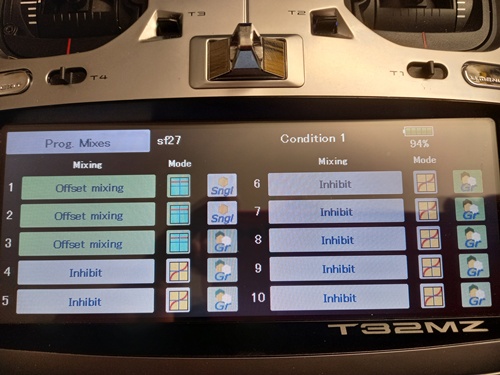

Âge: 56 Bélier

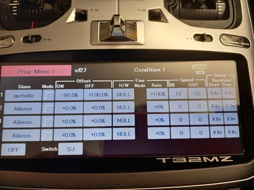

MessagePosté le: 02/12/2021 11:20    Sujet du message: Répondre en citant

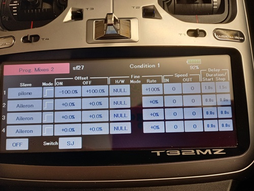

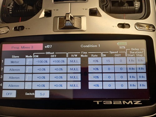

Programmazione sequenza, e test prima di unire definitivamente le mezze fusoliere.
Test movimento, ok!

MessagePosté le: 02/12/2021 11:23    Sujet du message: Répondre en citant

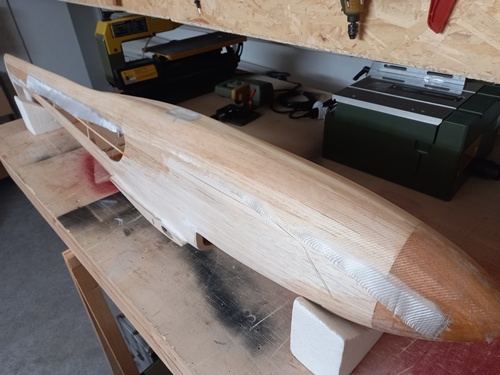

Giunzione fusoliere.
Applicazione deriva.
DPL:

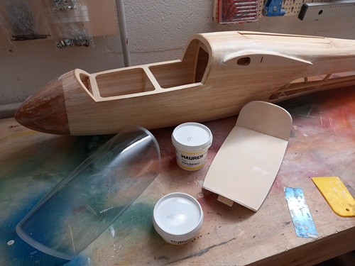

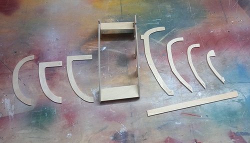

MessagePosté le: 02/12/2021 11:27    Sujet du message: Répondre en citant

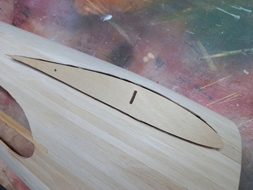

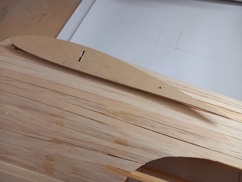

Particolari.

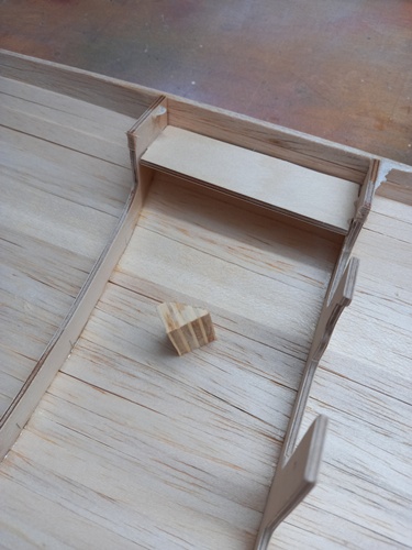

Piano capottina.
Supporto motore.
DPL:

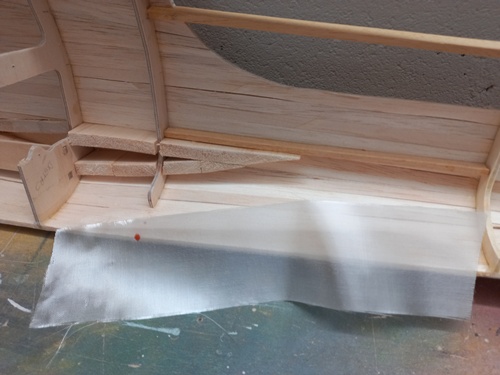

Piano di quota.
DPL:

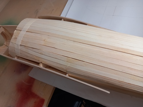

dpl
Âge: 56 Bélier

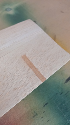

MessagePosté le: 02/12/2021 11:34    Sujet du message: Répondre en citant
Fibratura
4x160 sotto
1×80 tutto
DPL:

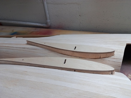

dpl
Âge: 56 Bélier

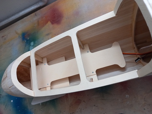

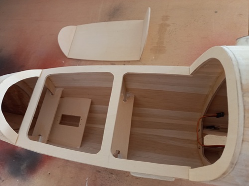

MessagePosté le: 02/12/2021 11:39    Sujet du message: Répondre en citant

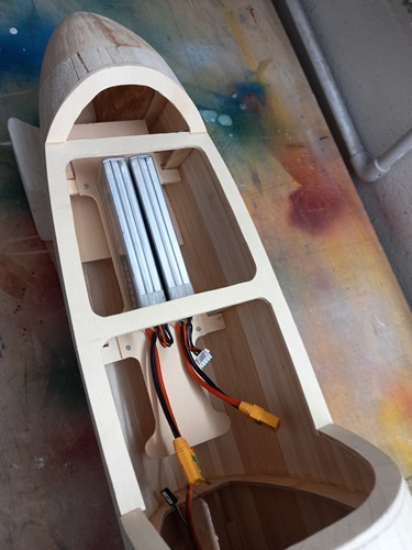

Ruota.

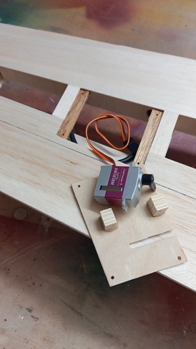

Banchi servi/batterie
DPL:

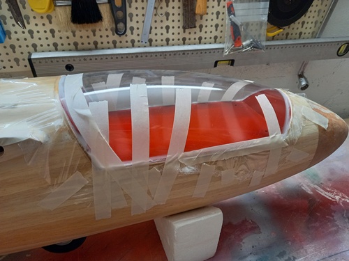

dpl
Âge: 56 Bélier

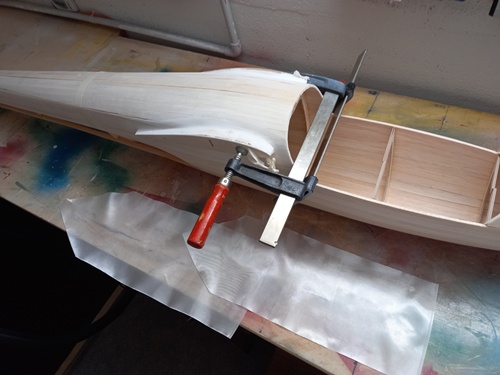

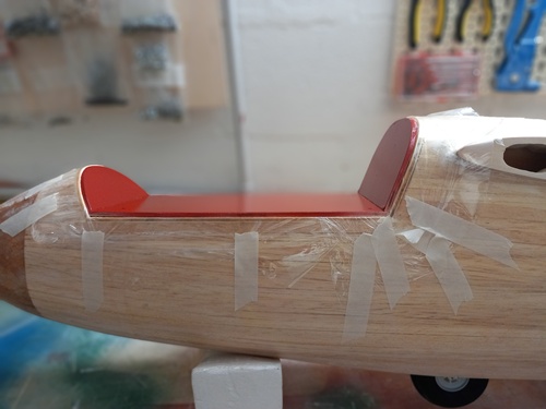

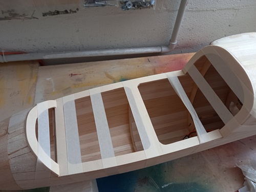

MessagePosté le: 02/12/2021 11:45    Sujet du message: Répondre en citant

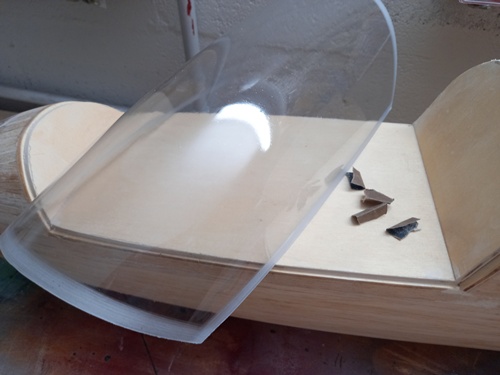

Capottina.
DPL:

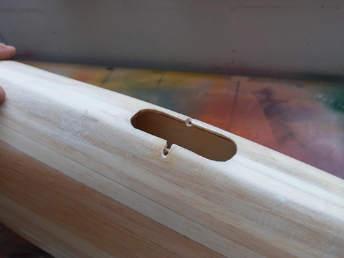

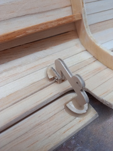

dpl

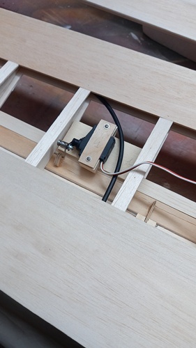

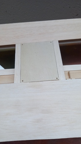

Âge: 56 Bélier

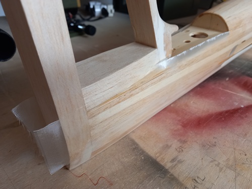

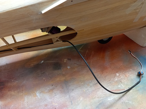

MessagePosté le: 02/12/2021 11:49    Sujet du message: Répondre en citant

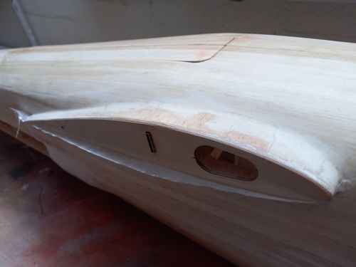

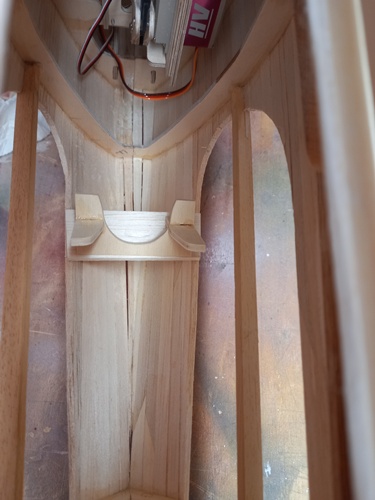

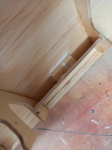

Particolari.
Foro cavo servi ala e fissaggio.
Prolunga servo coda.
Supporto gancio capottina.
DPL:

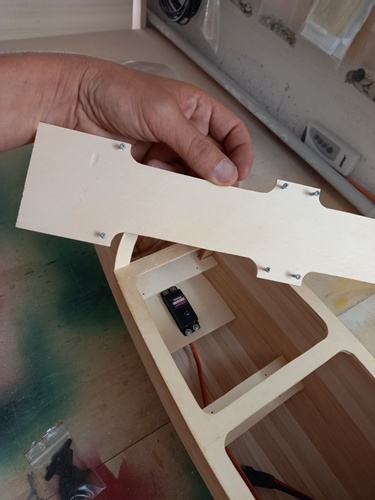

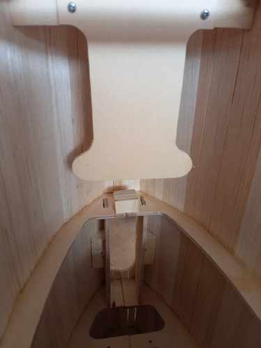

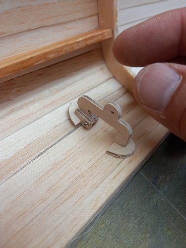

dpl
Âge: 56 Bélier

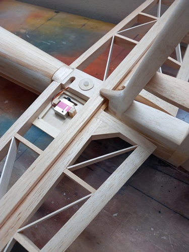

MessagePosté le: 02/12/2021 11:51    Sujet du message: Répondre en citant
Fissaggio pinna con 6 viti.
Smontata.
Montata.
DPL:
MessagePosté le: 02/12/2021 13:51    Sujet du message: Répondre en citant
Buongiorno Lucas,
merci pour ce reportage sur ta construction avec cette avalanche de photos Laughing
Bravo pour la conception et la réalisation du pylône moteur ; très intéressant !
Bon courage pour la suite.

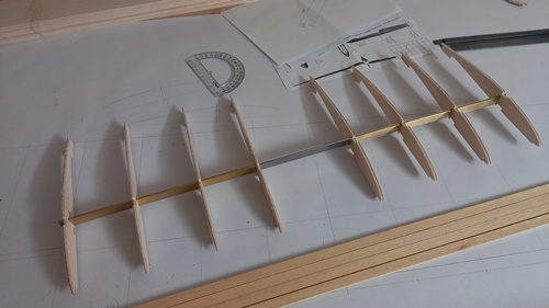

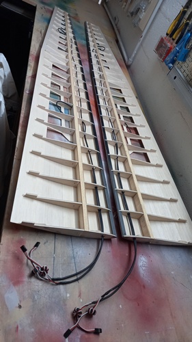

Ed ora le ali.
DPL:

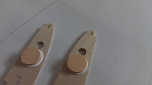

dpl

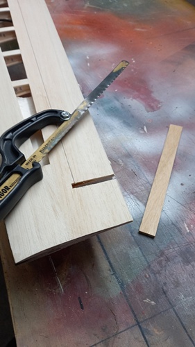

Âge: 56 Bélier

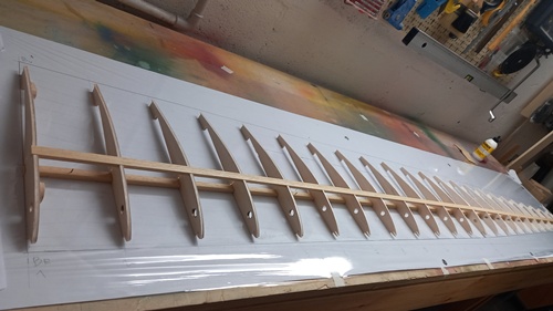

MessagePosté le: 02/12/2021 18:14    Sujet du message: Répondre en citant

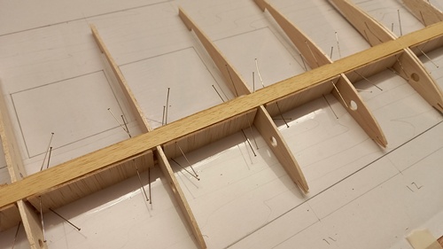

Verifica inclinazioni baionetta
Assemblaggio
DPL:

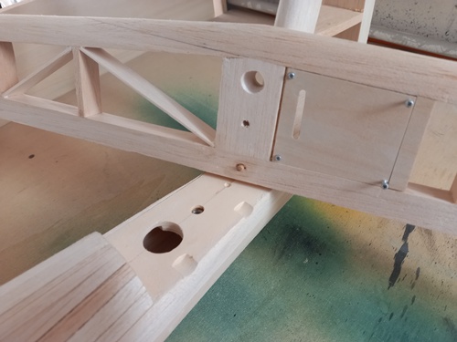

dpl
Âge: 56 Bélier
MessagePosté le: 02/12/2021 18:17    Sujet du message: Répondre en citant
Cavi servocomandi
Incollaggio astucci baionetta
Diruttori aerodinamici
DPL:

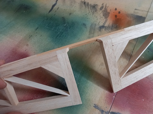

dpl
Âge: 56 Bélier
MessagePosté le: 02/12/2021 18:20    Sujet du message: Répondre en citant

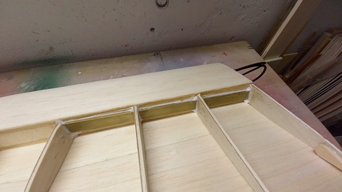

Alettoni
DPL:
