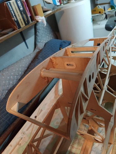

bonjour
bonne année à tous, j'ai avancé pendant ces vacances
je viens de finir la jointure de la cabine sur le fuselage assez compliqué pour être au plus juste [argh] je ferai la fixation de la cabine plus tard je vais espionner celle de dominique
le support planeur
la partie centrale qui reçois les ailes fini avec un tube du passage pour retenir les ailes et des renforts au extrémités des ailes
je viens de commencer à insérer le servo de profondeur dans le stabilo pour pouvoir le fixer sur le fuselage
je vois qu'il y a une cale sous le stab [humm] vous pouvez
me le confirmer

MessagePosté le: 03/01/2022 09:19    Sujet du message: Répondre en citant
Bonjour Michel, oui il y a bien une cale, sinon tu avances bien [clap]

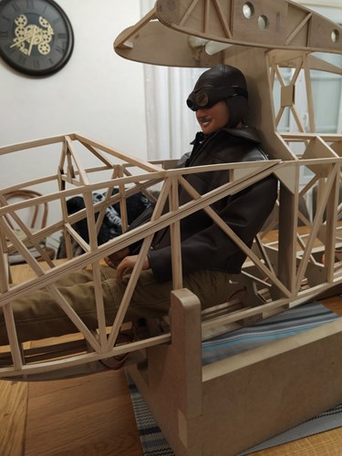

Bonsoir
De retour sur la construction, voici la mise en croix, tout est OK
la première sortie du Musger avec le nouveau pilote que le père noël a ramené
la pose du servo de profondeur et le fonctionnement

Bon à cette vitesse il va voler à Anjou Ailes Maquettes ! Il a été gentil ton Père Noël, il est beau ton pilote. Et pour le reste, comme d'hab', c'est nickel !
MessagePosté le: 09/02/2022 13:31    Sujet du message: Répondre en citant
[clap] Michel !
magnifique entrelacs de bois !
et ce pilote est superbe [baaave]

Le pilote a été fabriqué par Véro de Stylenvol elle a fait un sacré boulot, non Fifi il ne volera pas pour Anjou aile maquette, il sera en statique je veux garder ma réputation sur la lenteur de construction MDR , pour l'instant je galère pour trouver des butées de porte noir [argh] pour faire les amortisseurs du patin

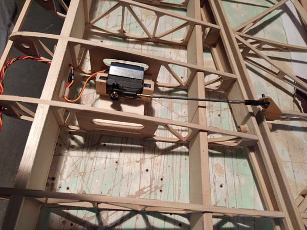

je viens de finir le câblage et la pose des servos
pour les ailes

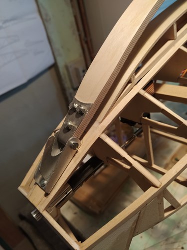

pose des supports d'hauban le vieillissement se fera plus tard dans les finitions

MessagePosté le: 21/03/2022 22:56    Sujet du message: Répondre en citant
Bonsoir Michel,
[good] toutes ces petites bricoles qui prennent finalement pas mal de temps…
Tu a croisé les câbles de la dérive ? pas terrible, ça va frotter et la gaine plastique va s'émousser et après ça risque d'entamer les câbles…
il suffisait d'inverser le sens du servo pour garder les câbles parallèles, non ?
Bon courage pour la suite ; il sera en partie prêt pour Angers, veinard Very Happy
MALABAT Michel
Âge: 80 Sagittaire
MessagePosté le: 22/03/2022 00:41    Sujet du message: Répondre en citant
Bonsoir Michel,
Superbe travail, très soigné comme d'habitude.
Néanmoins, je voudrai apporter une petite suggestion perso suite à un incident sur le mien, plus petit, construit d'après le plan de Vincent:
les ailerons ont énormément de porte afaut et les efforts conséquents, les chapes à boule ne sont pas à mon sens une bonne solution car trop fragiles, ou alors prendre des métalliques.
Sur mon Musger, elles ont fini par lâcher sans que je m'en aperçoive et tu devine la suite lors d'un remorquage.
Ce n'est que mon avis, mais j'ai déjà donné et j'ai eu une chance inouïe de ne rien casser.
Continue à nous faire rêver avec cette superbe construction.

michel les chapes sont des M3 que j'ai déjà testé sur une surface d'ailerons similaire je n'ai eu aucun problème mais je serais vigilant sur tes conseils je t'en remercie
Sébastien j'ai croisé les câbles gainé sur un ancien model qui a volé très longtemps je n'ai eu aucun problème , j'ai même un copain qui fait du F3A au niveau championnat de France sont model est monté avec le même principe avec énormément de vol et sa lui pose aucun problème mais c'est sympa de t'en inquiété
