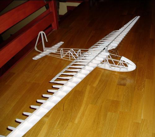

l'avancée du jour!
Apres quelques heures de boulot on peut deja faire une mise en croix, histoire de se redonner un bonne dose de motivation Wink
il a deja une belle bouille ce planeur!

aujourd'hui j'ai refermé le coffrage d'extrados et posé la baguette qui va supporter l'aileron, collé le saumon en balsa, et le BA.
une ptite photo pour la route...

MessagePosté le: 08/11/2006 00:08    Sujet du message: Répondre en citant
A ce rythme là, demain il est entoilé, et samedi il vole!!!
Très belle réalisation, bravo à toi.
