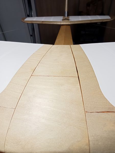

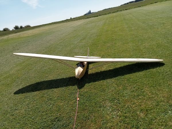

voici les dernières photos de la construction du musger mg 12
voici une erreur de finition la jointue de l'aile à droite de la photo [argh]

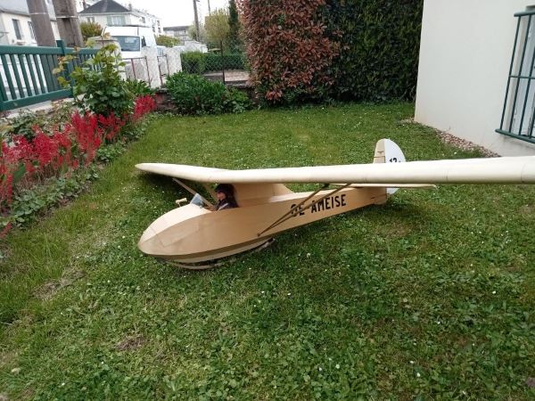

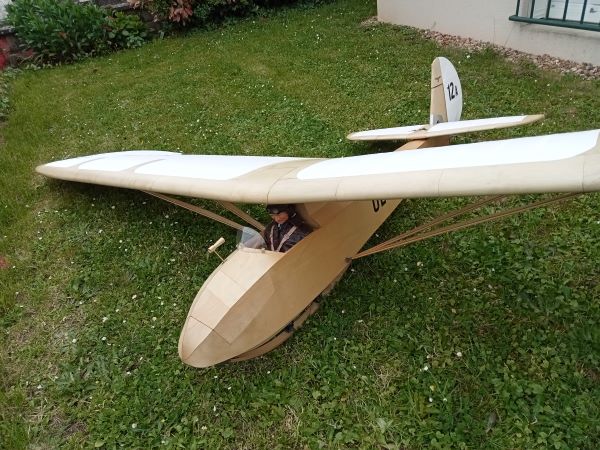

première sortie du planeur fini en extérieur
les réglages de base sont fini sont poids avec le point de centrage sur le plan est de 10,038 kg pour une estimation de charge à l'air de 51,4 g / dm 2
prochaine étape contrôle sur Prédim rc et les essais en vols quand les personnes et le remorqueur sera disponible et du beau temps
c'est la fin d'une belle aventure qui ma vraiment fait plaisir
Michel [vol]

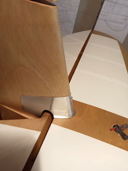

Belle finition Michel. Et joli le petit carénage en alu du pied de dérive.

j'ai contrôlé sur préduim rc la charge alaire et le centrage avec l'aide d'un ami
j'ai pris une marge statique de 4% , pour un CG de 30 % et un poids de 10,077 kg c'est un centrage avant qui sera peaufiné dans le temps
les essais ont été effectués vendredi APM au Bardon
le premier essais un saut de puce avec une correction sur la profondeur de 3 crans de trim
le premier vol s'est très bien déroulé , j'étais un peu tendu mais il vole à merveille avec un centrage un peu avant et les vols se sont enchainés
voici le lien des vols
https://www.youtube.com/watch?v=TLaUepN1oDw
je remercie toutes les personnes qui m'ont aidé a finaliser ce projet et ça a été un réel plaisir de le fabriquer
