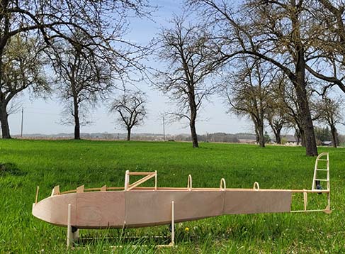

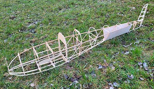

Nächster Arbeitsschritt sind die Rumpfspanten:
diesmal keine Frästeile, sondern alles in Stäbchenbauweise!

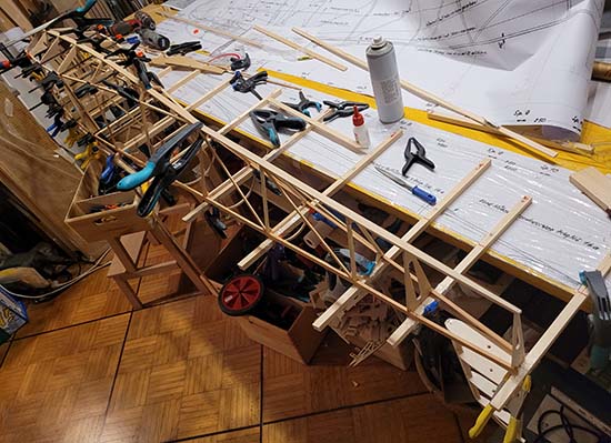

Posté le: 24/06/2024 14:23 Sujet du message: |
Zwischenzeitlich sind die Flügeln fertig gebaut:
![](http://www.retroplane.net/forum/images/uploads/mAtzi/20240611_193446_retroplane_179.jpg)
(die Flächensteckung deshalb um die richtige Ausrichtungen am Rumpf leichter ausführen zu können - im späteren Betrieb ist sie nicht mehr erforderlich!
