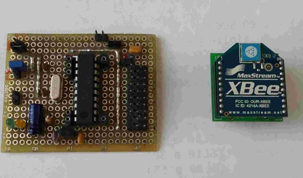

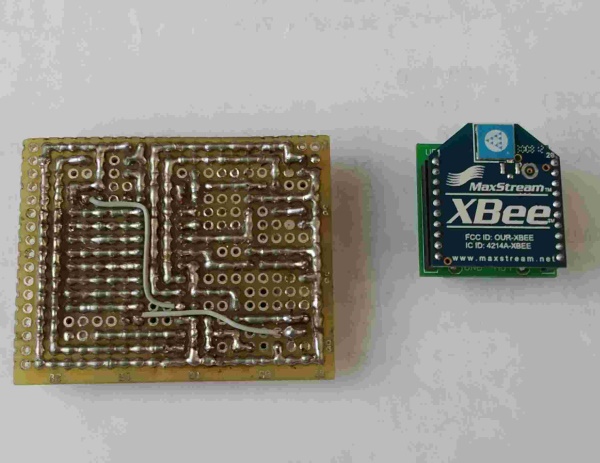

Bien avec votre aide j'ai refait un récepteur (maison, avec une plaque à trous) et ça va très bien.
J'ai réussi à sauver un Attiny 2313 qui était complètement dans les vaps et j'ai trouvé sur le net un Xbee (qui fonctionne ... oufff)
La programmation s'est faite non sans douleur mais au bout de trois jours de sueur, j'y suis arrivé...
Voilà mon épopée de la semaine est finie.... Wink
A bientôt...
Georges
Localisation: Lanzarote
MessagePosté le: 31/05/2024 19:23    Sujet du message: Répondre en citant
Salut, des photos seraient les bienvenues Wink

MessagePosté le: 01/06/2024 09:36    Sujet du message: Répondre en citant
Voilà...
