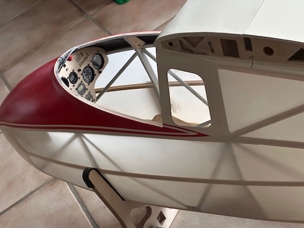

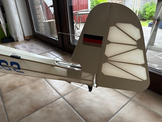

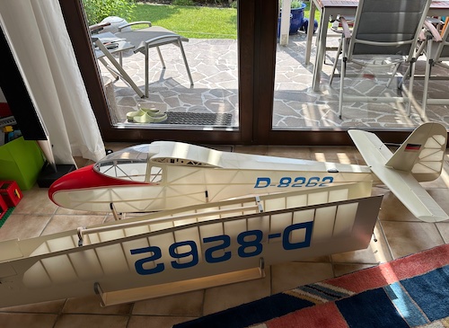

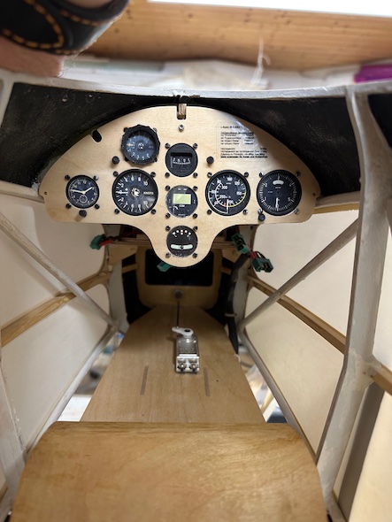

Es sind schon wieder Monate vergangen und ich habe noch nicht wieder über meinen L-Spatz berichtet!
Nachdem ich eine Haube für den L-Spatz hatte, wurde der Haubenrahmen mit der Haube verklebt und der Überstand der über das Flächenprofil des Rumpfes herausragt mit einer GFK-Verstärkung auf der Innenseite versehen.
Der L-Spatz war jetzt fertig für die Lackierung.
Ein Freund wollte das für mich übernehmen, brauchte aber ein Jahr um es zu vollenden. Das Ergebnis ist aber sehr gut! Ich hätte es nicht so gut lackieren können.
Jetzt ist der L-Spatz wieder auf dem Baubrett und wird mit allen Teilen ausgerüstet die er noch brauch bzw. die für die Lackierung ausgebaut waren.
Es fehlt heute nur noch die Kufe und die Kufenverkleidung aus schwarzem Leder und die restliche Verdrahtung und Programmierung der Anlage. Als letztes muss noch der Schwerpunkt eingestellt werden der wohl noch viel Blei in der Nase des Modells benötigt.
Ohne diesem Blei wiegt das Modell 8,1kg. Der Rumpf 3,7kg, jede Flächenhälfte 2kg und das Höhenleitwerk 400g. Ich hoffe mit maximal 10kg flugfertig zu sein.

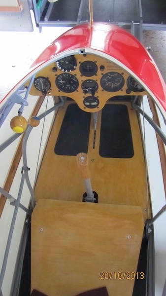

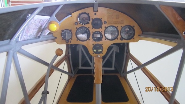

Noch ein Vergleich mit dem Original:
Original:
1, 2
