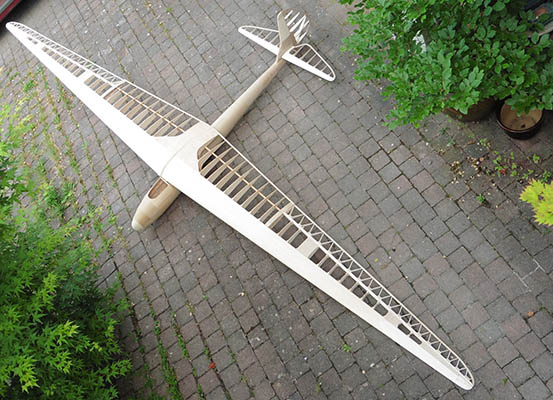

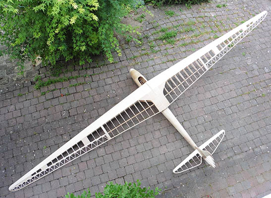

MessagePosté le: 02/06/2025 11:13    Sujet du message: Répondre en citant
Bonjour tout le monde !
Ca avance, ailes coffrées, BA et les ailerons qui sont quasi finis :
Avant la finition, il reste quelques chapeaux de nervures et goussets, le coffrage de la cabane (qui ne se voir pas sur ces photos) et la verrière.
Il peut être prêt pour la rencontre an août... A voir :o)
Poids actuel, un peu moins de 4kg.
Lolo
MessagePosté le: 04/06/2025 12:08    Sujet du message: Répondre en citant
Impeccable Lolo, tu avances bien, surtout vue la taille de l'engin !
2 mois pour le terminer pour notre rencontre annuelle… c'est certainement faisable… sans bâcler les finitions Laughing
De mon côté, j'aurais bien voulu terminer mon FRELON, mais pas sur d'y arriver vu l'avancée actuelle… on verra fin juillet Very Happy
Bon courage pour la suite !
