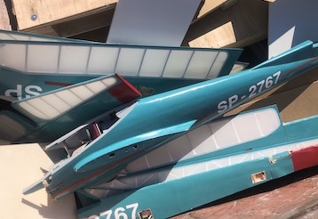

ICH hatte gleich eine ungutes Gefühl
als der Typ - immerhin der Pilot des Bocian - sich hinter mich gesetzt hat. Irgendwie hat er schon vor dem Start einen total unsicheren Eindruck auf mich gemacht. Na ja, und dann kam es wie es kommen musste, kaum hatten wir das Schleppseil ausgeklinkt da kam die Maschine schon ins Trudeln. Der angeblich erfahrene Schlaumeier („Lehrer“) hat es nicht geschafft, die Maschine abzufangen. Das gute Stück ist komplett hin. Menschenleben sind zum Glück nicht zu beklagen. Von der kleinen Blessur auf meiner Stirn reden wir nicht. Mal sehen, wie das weiter geht mit der Fliegerei.
Holm und Rippenbruch
Eure Ui
