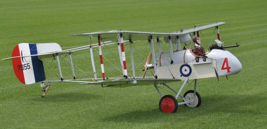

Il est sublime tout monté [amen] [bave] [clap]
MessagePosté le: 08/06/2025 11:05    Sujet du message: Répondre en citant
MAGNIFIQUE [amen] [clap]
Allez, gardes le sourire, rien de dramatique, il est entier ! et tu vas trouver la solution pour viabiliser tout ça pour un futur essai dans les meilleures conditions.
Purée le gazon de golf [baaave]
