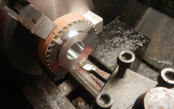

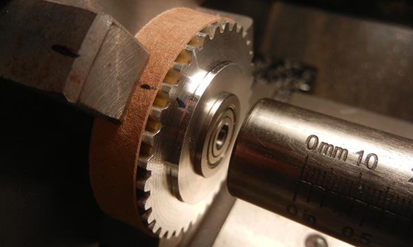

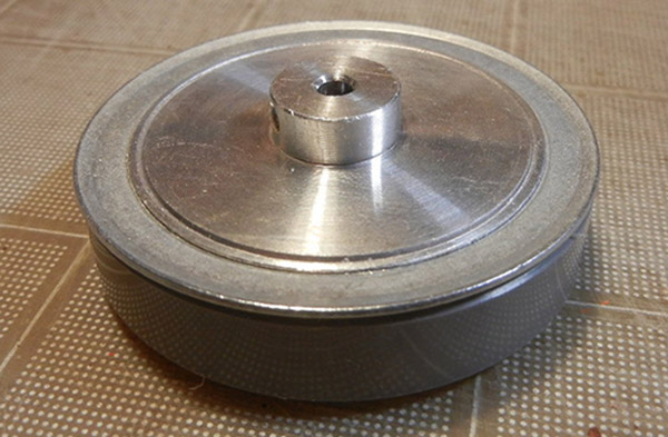

je continue doucement mes plans pour une motorisation électrique de cet avion.
Le projet est donc d'avoir un moteur réducté, pour pouvoir mettre une grande hélice. La vitesse n'est pas le but recherché, plutôt un vol lent comme l'original, avec du couple.
Le poids non plus ; au contraire, le besoin d'équilibrage avec ce centre de gravité très en avant permet de charger à ce niveau extrême du fuselage.
La motorisation réductée est étudiée sur cet exemple
Mais comment fixer ça sur une frêle structure en triangle en tube…
J'ai donc pensé à ce type de montage
• Une première pièce de bois au centre à l'intérieur du triangle de la structure
• Puis de part et d'autre des flasques en sandwich de ctp multiplis collées / ligaturées aux tubes
• 3 plots de raccords pour maintenir la plaque en alu du support du moteur (qui reste à déterminer) ; le point central / haut serait une tige filetée insérée dans un rondin de hêtre copieusement collé dans le tube supérieur
• Sur cette plaque en alu (4mm) serait fixée un axe traversant sur lequel la grande poulies crantée tournerait "folle" sur 2 roulements à épaulement.
Je prévois un rapport de démultiplication de 1/2,5 avec une poulie moteur de 14 dents et la poulie d'hélice de 35 dents.
• Puis un moyeu pour l'hélice, fixé par plusieurs boulons sur cette grosse poulie terminerait le montage
• Un faux moteur trouverait sa place pour un bel effet maquette
à suivre trèèèès doucement, y'a du fraisage et du tournage à gogo mais pas maintenant…

La suite des plans avec le bloc moteur / poulies / hélice
Je n'ai pas encore déterminé la puissance nécessaire du moteur, mais le vaste choix possible pour tracter un modèle autour de 3,5 kg (devis estimé au final) me permet d'en sélectionner quelques-un pour son encombrement.
Les trous de sa fixation seront à ajuster en fonction de ce choix.
Le choix de l'hélice n'est pas totalement déterminé non plus… mais j'ai trouvé un distributeur possible qui en propose avec une belle forme courbe en bout "à l'ancienne" pour pas trop cher… qui donnerait un beau style maquette.
à suivre

Posté le: 21/02/2026 17:32 Sujet du message: |
sans trop forcer… un peu de travail du métal sur la grosse poulie de 35 dents sur laquelle sera montée l'hélice sur un moyeu déporté
elle tourne pas vraiment rond avec un léger voile… je vais supprimer les flasque en acier et le moyeu central qui ne sont pas nécessaires puisque cette poulie doit tourner "folle" sur un axe.
Pour protéger les dents de cette poulie dans les mors du tour, j'ai découpé un anneau dans un tube pvc fendu
une fois fait, il faut aléser proprement au diamètre des 2 roulements à épaulement ; tout caler proprement sans voile prend un certain temps…
Les roulements doivent rentrer très légèrement en force dans l'alésage : pour celà, il faut les mettre au congelo pour avoir une légère rétractation de l'acier et les insérer ensuite bien dans l'axe à l'aide de la poupée mobile du tour, c'est nickel !
Ça tourne bien rond, sans voile une fois sur un axe
