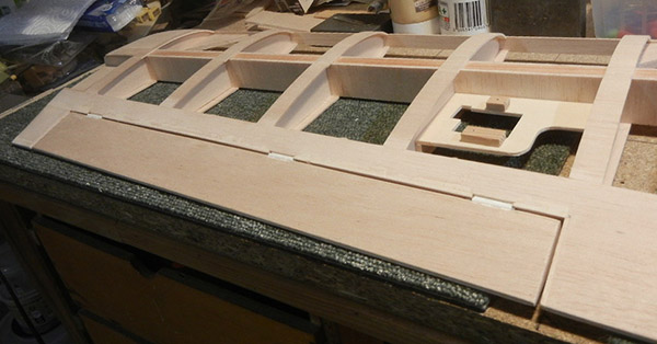

Sous le sapin cette année, des tubes de carbone et fdv pour l'étude de ce projet de "Demoiselle"… mais pas pour tout de suite
Cette aile gauche est presque terminée ; encore un peu de ponçage des saumons, l'aileron à détacher… mais pour l'instant je la laisse comme ça pour équilibrer avec l'aile droite qui va suivre
235 gr en l'état, rigidité largement suffisante pour les 98 cm de long.
Impeccable pour suivre mon devis de poids global.
à suivre

Âge: 81
Posté le: 26/12/2025 14:39 Sujet du message: |
Ca a l'air bien rigide comme ça.
Perso, j'aurai coffré le BA jusqu' au longeron pour un meilleur respect du profil, mais c'est vrai que sur ce genre de machine, ça n'est pas vraiment indispensable.
Beau travail, comme d'hab, et très propre.
Bonne fête de fin d'année.

sebastian92 Serial Posteur
Âge: 63
Posté le: 26/12/2025 16:20 Sujet du message: |
Salut Michel !
je me suis aussi questionné sur un coffrage du BA au 1/3 de l'aile complet… mais comme je ne recherche pas de "grosses" performances pour cet engin je me suis dit que juste chapeauter serait suffisant…
Les nervures sont espacées de 10 cm avec des chapeaux de 15mm… ça devrait ne pas faire de trop grosses côtes de cheval
C'est un "basic" Clark Y, profil assez polyvalent…
Comme je ne mets pas une grosse motorisation, je surveille le poids final, comme d'hab.
On verra ce que ça donne au premier vol
Passez de bonnes fêtes également et à très bientôt sur le terrain !

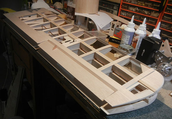

Posté le: 14/03/2026 15:47 Sujet du message: |
revenons doucement à cet engin
L'aile gauche est presque achevée
L'aileron est maintenant fonctionnel.
Il me reste à placer le guignol, les finitions d'usage et le raccordement du servo.
à suivre avec l'aile droite… et l'épreuve du ponçage / masticage / ponçage du fuselage… ça c'est pas très excitant…

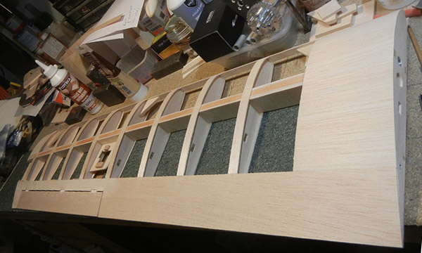

Âge: 63
Posté le: 19/03/2026 11:48 Sujet du message: |
les 2 ailes sont terminées ; pile 270 gr chacune
à suivre un dernier ponçage de finition, puis 1 couche de vernis incolore poncé, puis entoilage.

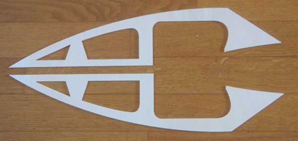

Posté le: 20/03/2026 15:29 Sujet du message: |
La suite avec l'âme centrale des 2 flancs latéraux de la partie arrière du fuselage, en cp de 3
Ils permettront de bien rigidifier et aligner cette partie arrière avec un montage en croix mais aussi de maintenir en 4 points diamétralement opposés le carénage de l'hélice.
Ils seront contre-collés sur les 2 faces avec du balsa de 3.
à suivre
