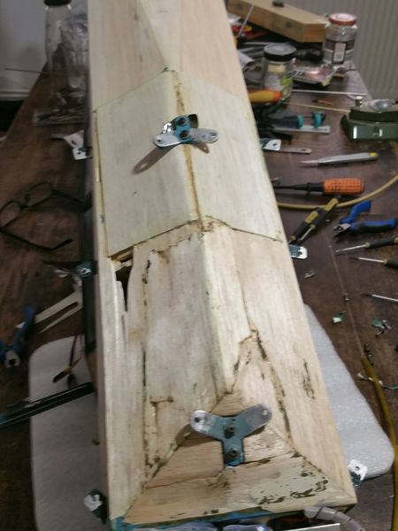

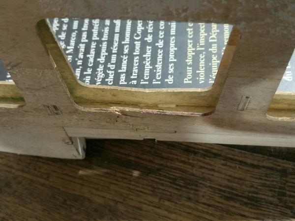

Voilà, j’ai acheté il y a maintenant bien longtemps 2018) un Fieseler Storch BH V1 occasion. Je pensais alors avoir fait un achat intéressant. La suite à m’a confirmé que non, et que l’avion nécessitait beaucoup de travail (crash, séjour dans une cave humide, gouvernes de dérive et de profondeur voilées, adhésif de décoration tenant au scotch, train arraché etc.)
Tout sera long à vous expliquer, mais j’ai tenu un journal des travaux sur un forum dont je vous mets le lien. Je continuerai les mises à jour à partir de maintenant sur les deux forums.
Voici le lien pour le début de l’histoire :
https://www.modelisme.com/forum/threads/restauration-complete-dun-fieseler-storch-black-horse.207444/

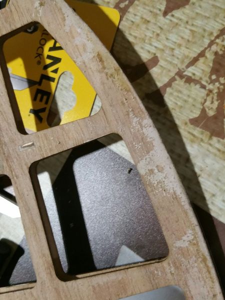

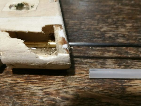

Je vous montre quelques photos de l’état initial, vous en trouverez d’autres et les explications sur le lien précédent.
En fin d'article, quelques photos des choses effectuées

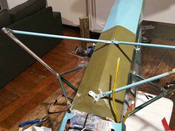

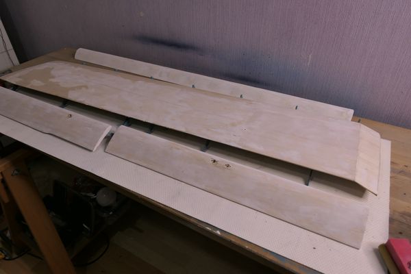

Nous voilà aujourd’hui ! Les années ont passé et je m’y suis remis à fond ! Je considère à présent ce qui était une « mauvaise affaire » comme un très complet terrain d’apprentissage pour moi en ce qui concerne le modélisme.
J’ai restauré les gouvernes arrière, les deux ailes et leur becs et gouvernes (pas encore entoilé). J’ai fait beaucoup de renforcements, reconstructions, améliorations (autant que possible et en toute humilité quand je regarde votre niveau et votre travail)
Pour en terminer avec les ailes, je suis en train de préparer l’entoilage mais avant il me faut repeindre toutes les attaches becs et charnières de gouvernes des couleurs différentes correspondant aux bandes d’entoilage (oratex teinté).

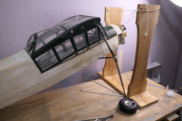

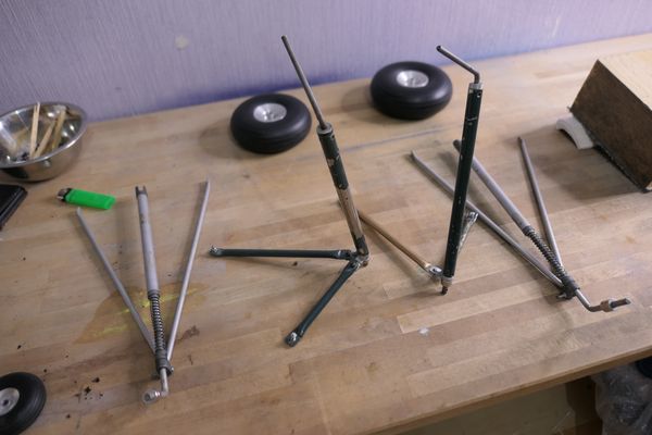

Posté le: 30/03/2026 10:59 Sujet du message: Réfection et modification du train d'atterrissage |
Préambule

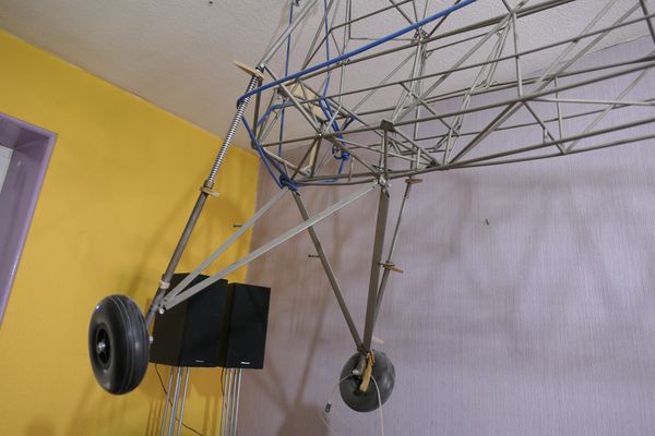

Je commence à penser au train comme on pense à un puzzle quand on ouvre la boite ! Je n'ai même pas cherché à retrouver le train d'origine de Black Horse, pas la peine, hors de question car il n'est pas articulé !
Et un Storch sans ses longues jambes articulées et amorties c'est pas vraiment un Storch ! Je souhaite monter le train articulé du kit Swenson très gentiment offert par un membre du forum en lieu et place du train BH. Et aussi, il suffit de parcourir les forums anglo-saxons pour s'inquiéter du nombre de moitiés hautes de fuselages arrachées en cas d'atterrissage brutal pratiquement pas amorti.
Je souhaite faire de ce petit article un guide pour aider du mieux possible les propriétaires de Storch Black Horse V1 et V2 à modifier leur train.
D'autres méthodes existent probablement, je souhaite juste contribuer.
L'état des lieux
Comme vous pouvez le voir sur les photos, j'ai très sommairement monté les triangulations hautes (cabine) et présenté aussi sommairement le train Swenson histoire de me faire une idée. J'ai aussi longuement observé l'ensemble, surtout les triangulations hautes du kit BH et leur conception.
fixation cabine "triangulation extrême haut" dangereuse non sécurisée, tenant davantage au plastique d'habillage de la cabine qu'à la cabine elle-même)
amortissement très insuffisant sur le kit BH ! (petits amortisseurs ressorts près des roue)
les rares articulations existantes sont elles mêmes sommaires (on peut l'admettre), mais surdimensionnées et faites de matériaux lourds (je comprend pour le Storch V1 mais à l'époque du nouveau modèle il y avait d'autres possibilités)
Certains tubes sont gros et lourds, on sent la volonté de faire solide ! Mais la solidité du train n'est pas suffisante, ce sont les forces exercées sur la cellule en cas d'atterrissage lourd qui elles sont importantes !
non respect de l'échelle du train (ce n'est pas une surprise vu qu'il a été fortement "résumé")
En bref, il s'agira de reconstruire complètement la triangulation haute BH qui n'est pas exactement à la même échelle que l'avion soit 1/5. Et ce n'est pas du gadget car cela va affecter directement toute la triangulation inférieure. Il s'agira également de revoir particulièrement la fixation de la triangulation haute à la cabine du Storch BH. Le système existant ne me rassure pas !
Le train du kit Swenson est presque bon au niveau dimensions, je vais tenter de voir pour rallonger un peu la course d'amortissement en modifiant le tube principal et en changeant le ressort existant par deux ressorts jumelés (pré-amortissement et amortissement)
Toute cette partie indiquée est lourde et peu esthétique, je vais la remplacer par des tubes d'acier inox d'épaisseur 0.5 mm et extrêmement légers et résistants en flexion et en écrasement. 7 mm de dia pour la partie verticale et 6 mm de dia pour les deux tubes plus petits. Mes premières estimations montrent un gain de plus de 100 g sur les deux triangulations hautes.
Egalement, il est important de pouvoir régler les distances pour avoir une parfaite correspondance gauche/droite. La solution sera apportées par des embouts à rotule m3 solides vissées dans un filetage rapporté dans le tube (entretoise filetée). Ainsi on pourra régler toutes les distances très précisément.
Le cahier des charges du nouveau train
plus solide que le train BH
articulé et réellement amorti
plus léger que le train BH original (souvenir incertain mais en tout il me semble 700 à 800 g sans les roues)
le plus possible respectant les proportions à l'échelle (je m'aide pour cela de son grand-frère accroché au plafond de l'atelier, le kit 1/4 de Paolo severin qui me servira de référence)
doté de roues gonflables de 12.5 cm de diamètre sur roulements (1 cm de plus que l'échelle, mais plus simple sur nos terrains herbeux)
Le programme des travaux
réaliser un support à Storch adaptée pour mes travaux d'atelier, s'appuyant sur les clés d'ailes réelles. Il devra pouvoir simuler les hauteurs des roues en vol et en pression au sol (pour le calcul des angles)
refaire les supports hauts de triangulation au niveau de la cabine
refaire toute la triangulation haute cabine en tube acier inox épaisseur 0.5 mm (on devrait gagner beaucoup de poids à ce niveau)
mesures de pré-réalisation des barres de contreventement
calcul des longueurs de course d'amortissement
fabrication
Cela me paraît facile en l'écrivant ! Le faire va être une autre paire de manches, mais infiniment plus simple tout de même grâce au train que j'ai déjà (encore merci).
C'est tout à fait le type de travail que je pourrai faire en même temps que le reste puisqu'il est constitué de micro-étapes.
Alain

effectivement un peu de dégâts… mais rien d'insurmontable
Ce qu'il faut vérifier, entre autre pour le vieux balsa, c'est qu'il soit sain dans les parties qui ne sont pas "bouffées" par le temps.
En vieillissant, il devient hyper sec et cassant facilement… une bonne couche de vernis à l'eau incolore pour lui redonner un peu de tenue… et l'entoilage au Diacov devrait donner l'homogénéité de l'ensemble, en faisant attention à sa forte tension / rétractation !
Une belle restauration à suivre qui promet une belle maquette.
Bon courage ; avec de la patience ça va le faire !

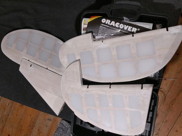

Posté le: 02/04/2026 19:28 Sujet du message: Teinte des bras de gouverne |

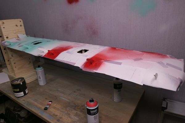

Voilà, le plotter de découpe étant installé et testé, je me remet à la préparation de la première aile qui va bientôt être entoilée.
D'abord mis en peinture des bras de gouverne du volet et de l'aileron de la première aile. Le travail côté aile (volet, aileron et bec) est déjà terminé.
Ce soir deux couches de chaque couleur afin que les gouvernes se confondent totalement avec le décor particulier que j'ai choisi de faire. Demain matin encore deux couches puis quand ce sera bien sec, mise en vernis.
J'ai déjà effectué le marquage des limites de couleur sur toutes les pièces étant donné que les couleurs d'entoilage ne seront pas peintes mais traduites par des bandes d'Oratex teinté dans la masse.
Voici la finalité :
Et voici le chantier :
