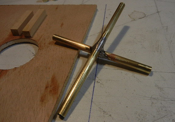

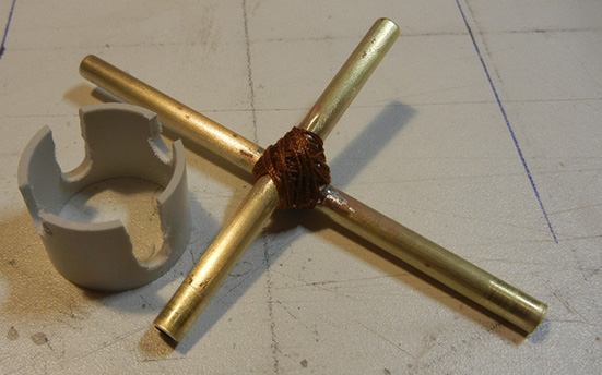

j'enchaine avec La croix d'articulation du stab ; 2 tubes laiton de 5 à l'équerre
brasure à l'étain… pas terrible malgré mon gros fer nettoyé, mais ça tiens.
Mais j'ai moyennement confiance… c'est un élément qui ne pardonne pas un défaut d'équerrage et de solidité, donc en attendant de trouver une bonne âme pour me braser ça correctement au chalumeau (Michel M. par exemple Wink

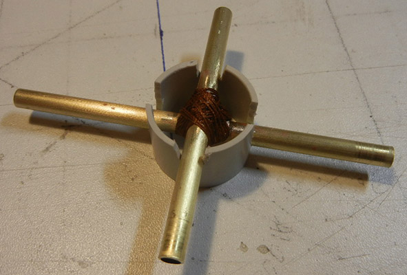

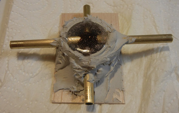

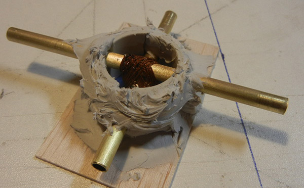

j'ai une idée en attendant mieux : une bonne ligature et un moule découpé et ajusté dans un morceau de tube électrique
étanchéité avec un fond de cartouche de silicone (c'est moche mais c'est pas grave) Laughing
et coulage de résine pour lier l'ensemble
ça bulle un peu… je pense que la résine réagit au silicone…
à suivre

T'aurai pu ligaturer simplement avant avec du fil de cuivre fin et brasure étain sur l'ensemble, je me souviens de trains d'avions en cap de 4mm ligaturée/brasée c'est indestructible. T'utilises quoi comme pâte à souder?, quand c'est bien "mouillé" un petit fer de 60w suffit amplement pour ce genre d'assemblage
MessagePosté le: 31/03/2026 09:41    Sujet du message: Répondre en citant
Salut Vincent,
j'utilise de la "graisse Hampton" comme flux de soudage… mais ça fait un bail que je l'ai… peut-être qu'elle est naze ? pourtant elle fume bien quand c'est chaud !
J'ai intercalé entre les 2 tubes, à la croisée, une rondelle laiton pour avoir un gros congé de brasure, parce que sur 2 tubes à l'équerre la surface de contact est minuscule ; du coup ça fait une + grande surface à faire chauffer.
Je vais refaire un essai, j'ai l'habitude Embarassed
MessagePosté le: 31/03/2026 10:04    Sujet du message: Répondre en citant
J'en ai aussi de la vieille pâte Hampton, je ne pense pas que ça se périme. Faut bien en mettre un bon paquet partout, sur la panne du fer aussi, la brasure a aussi la plus grande importance, il y en a qui fusionne très mal.

Seb, mon pot de pâte Hampton à + de 20 ans et fonctionne très bien.
Tu n'as pas d'excuses. Wink Laughing

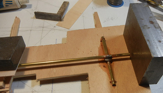

Bon, ok les gars ; poussé par un certain orgueil Laughing j'ai refait une nouvelle croisée de tubes avec une ligature en fil d'acier hyper fin ; cette fois j'ai changé de fil de brasure (+ gros et non fourré) et j'ai laissé mon gros fer posé pendant 20min sur les tubes pour qu'ils montent bien en température… et cette fois le bourrelet est plus compact.
C'est pas très beau… mais ça résiste bien à la main Very Happy
Peut-être une future ligature par dessus ? je verrais la résistance une fois le tout assemblé avec les pattes / pivots fixés sur l'empennage.
La visée laser finale me confirmera si c'est bien d'équerre… ou pas…
