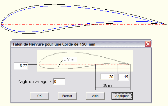

tracfoil
Inscrit le: 29 Mar 2007
Localisation: Rouen
Nouveau messagePosté le: 01/04/2007 17:47    Sujet du message: Répondre en citant
Salut à tous,
TraCFoil - La dernière version : 3.3.02 - 01/04/2007
- Ajout de la possibilité d'avoir un talon de nervure Extrado
à télécharger ici
Vous me direz si cela répond au besoin.
Nota : ce n'est pas un poisson Very Happy
JC Etiemble
Nouveau messagePosté le: 01/04/2007 19:09    Sujet du message: Répondre en citant
Bonjour Jean Claude,
je vois que le talon n'est que derrière, ça aurait été bien aussi devant, non? ça aurait mieux calé la nervure je trouve, bon suis peut être trop exigeant là Confused

Nouveau messagePosté le: 01/04/2007 20:04    Sujet du message: Répondre en citant
Re,
Citation:
Remarque que en version normale, il n'y en a pas non plus devant, mais il est vrai que en génréral c'est plus plat.
Il n'est pas symbolisé devant mais, tu peux utiliser le trait rouge pour en tracer un.
je vais regarder si ce n'est pas trop ...
Quel profil est utilisé ?
JC Etiemble
Nouveau messagePosté le: 02/04/2007 05:20    Sujet du message: Répondre en citant
Reflexion faite, ça suffit un seul talon, puisque la nervure repose sur son longeron ça ne peut pas basculer, en faire un 2eme ça compliquerait la découpe, laisses comme ça, merci encore de coller à nos exigences Wink
