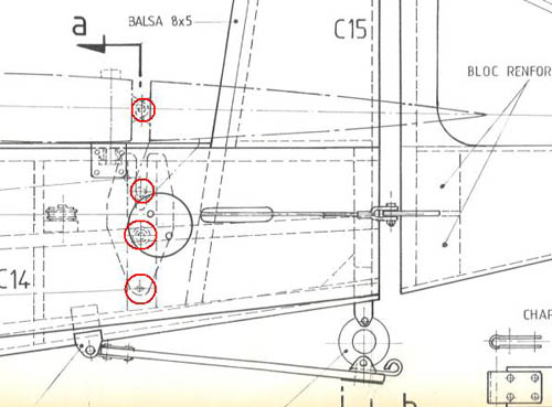

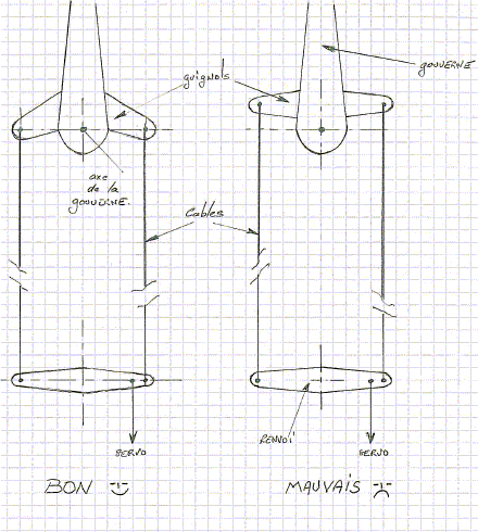

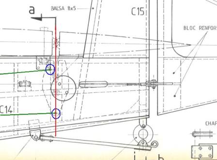

avec les cables, il faut veiller à ce que la droite qui passe par les trous des guignols passe par le point d'articulation de la gouverne afin d'avoir toujours la meme tension sur les cables quelquesoit la position de la gouverne.
Ca parait peut etre bete , mais j'ai deja vu un avion de 2,50 finir dans les arbres a cause de l'oubli de cette regle. Au premier renversement la gouverne est restee arc-boutée.

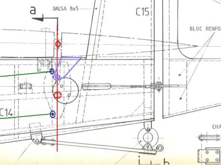

Juste pour voir si j'ai bien compris, sur le schéma ci-dessous, il s'agit des 4 trous entourés de rouge qui doivent être sur le même axe?
Fabrice
MessagePosté le: 21/03/2007 11:50    Sujet du message: Répondre en citant
Si les 2 du haut ne sont pas alignés, tu auras un différenciel mécanique, pas bien grave, les réglages se reprennent avec la radio.

un dessin valant 10000 mots , je voulais parler de ceci.
C'est vrai que ça parait evident et pourtant.....

Merci, c'est on ne peut plus clair! Very Happy

MessagePosté le: 22/03/2007 20:35    Sujet du message: Répondre en citant
Patrick, j'ai pensé aujourd'hui à ce que tu postais avant-hier au sujet du décalage du câblage.
Sur le dessin ci-dessous, il y en a pourtant un entre les deux extrémités du câblage provenant du servo. Est-ce nuisible?
Je pensais plutôt faire ainsi, est-ce mieux?
Merci pour ta réponse (ou celles des gens inspirés...)
Fabrice
MessagePosté le: 22/03/2007 20:48    Sujet du message: Répondre en citant
Je pense que ce n'est pas gênant comme sur le croquis, tu actionnes un palier, et le guignol du stab est libre de mouvement dans la fente du palier
Patrick indique un montage avec un différenciel mécanique qui se créé si les trous sont décalés de l'axe rigide de la gouverne, ce qui doit forcer et/ou détendre les câbles inégalement, si j'ai bien compris?
Remarques quand j'ai câblé le Frankfort je ne me suis pas posé de questions, et tout marche bien sans jeu et sans point dur, il y a peut être des câbles qui se détendent, mais sur une vieille toile c'est pas critique.

Merci de me rassurer, Vincent! Very Happy

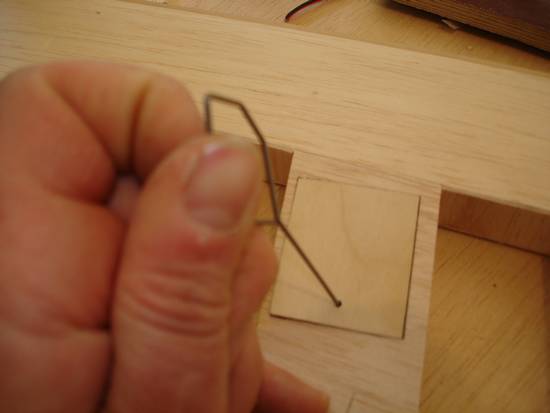

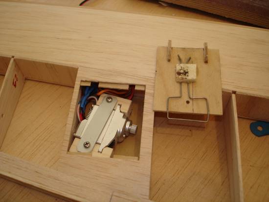

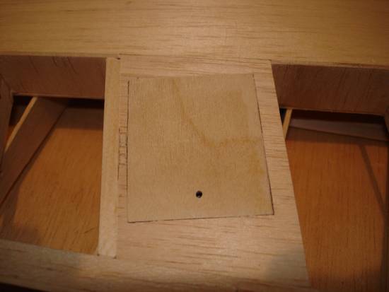

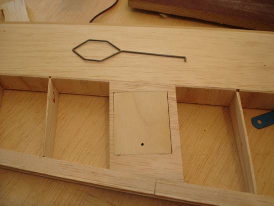

bonjours a tous quelques photos de 'l'avancement des travaux
pose des commandes d'ailerons et af je ne voulais pas de vis pour fermer les trapes de visite [humm] alors je me suis un peut inspiré de la fermeture des verrieres de chez ( airtech ) sa donne sa
petit outil fait maison sur la trape juste un petit trou
ça marche et il n'y a pas de vis Very Happy

MessagePosté le: 09/04/2007 11:31    Sujet du message: Répondre en citant
tres actucieux [clap] , une bonne idee à retenir Wink

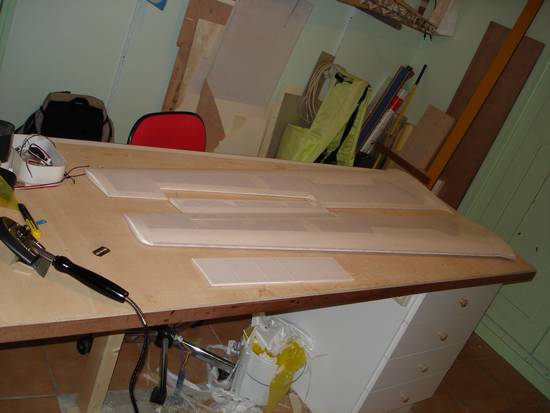

bonsoir voila les ailes entoilées plus un échantillon pour faire des éssaies de peinture je vais lui faire une peinture PU et j'ai vu quelque par qu'il y avait un produit pour ramolire la peinture ou plustot pour la rendre plus extensible mais je ne sait plus retrouver le nom de ce produit [argh] [argh] quelqu'un peut il m'aider a ce sujet ? [amen] merci par avance Very Happy
c'est la premiere foi que j'utilise le diacov c'est vraiment simple a poser comme produit et le resultat est tres correcte Very Happy

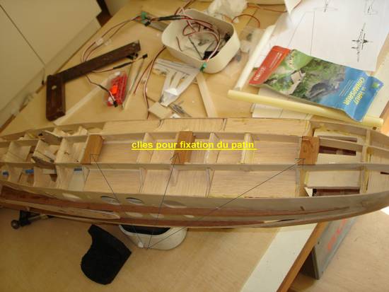

J'ai pris un peu de retard... Comme je ne sais pas piloter, j'ai acheté et monté un EasyGlider (premier vol la semaine dernière, sympa!), mais je me suis remis bien vite au K13 : ce WE, montage du crochet de remorquage et fignolage de la commande invisible de stab. J'ai aussi commencé le patin.
Petite question : tu le fixes au fuselage après entoilage?

OK, merci pour l'info. Tu colles simplement le patin ou tu le visses dans les renforts?
Sinon, pour l'EasyGlider, c'est effectivement très solide : la rencontre fortuite avec le poteau d'une clôture lors du troisième atterrissage - légèrement incontrôlable et incontrôlé - s'est soldé par un bord d'attaque enfoncé sur 1cm de profondeur et une fente perpendiculaire à l'aile, de la clef d'aile au bord de fuite...Crying or Very sad
Un coup de cyano et un peu de scotch armé plus tard, et c'était reparti. Je doute que de telles réparations prennent aussi peu de temps sur le K13! [humm]
