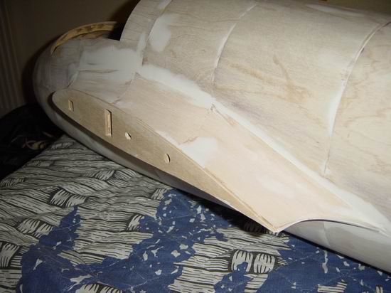

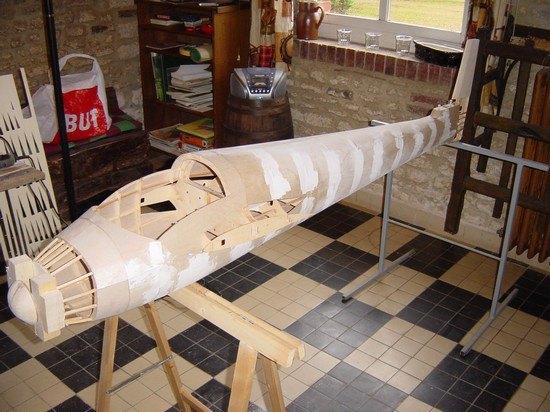

Le fuselage, quasiment fini de coffrer:

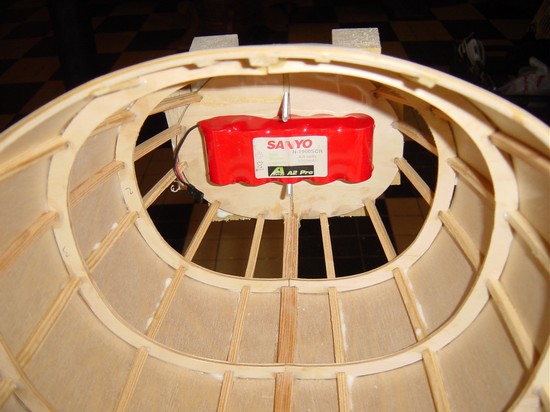

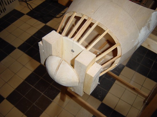

Le nez d'origine a été bien modifié, en vue de lui adapter une soute à lest, forte utile pour le centrage:

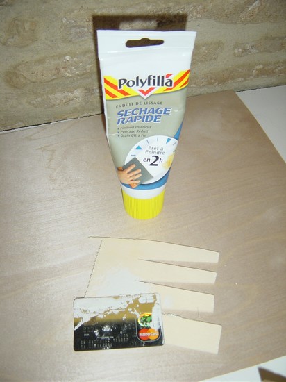

J'ai également prévu deux tiges filetées à l'intérieur du fuselage, pour mettre du plomb mais également pour fixer le pack d'accus. Le crochet de remorquage viendra sous l'accu, à la même position que sur le vrai:
Voici le couteau à mastic le plus cher du monde Laughing Laughing Laughing :
Il y a encore du boulot (notamment les karmans), mais ça va le faire!!!

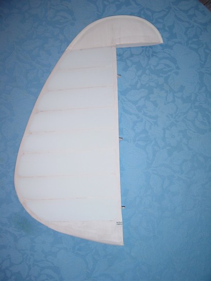

MessagePosté le: 01/06/2007 20:59    Sujet du message: Répondre en citant

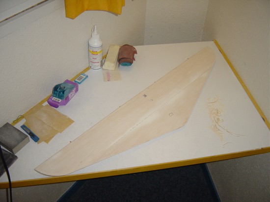

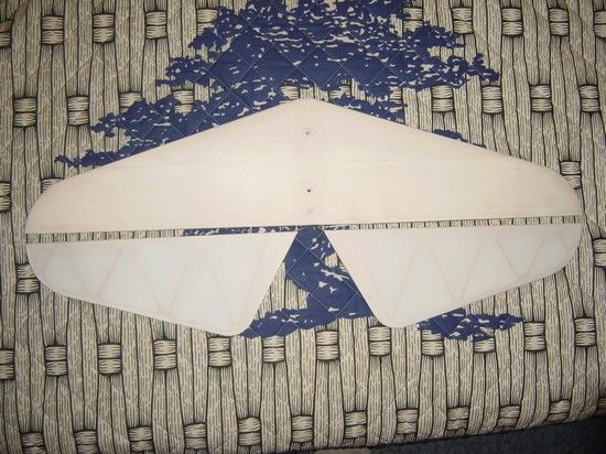

Le stab, après ponçage (la femme de ménage de l'hôtel m'adore... Very Happy )

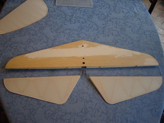

Le même, après entoilage (covertex).

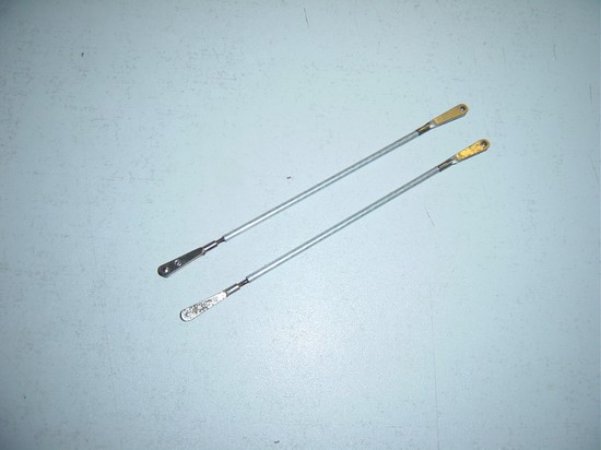

Les haubans du stab (tube alu diamètre 3mm + chapes M2)
Mat

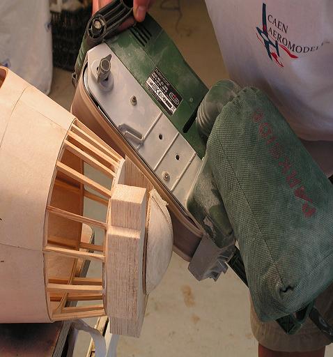

petite photos du we
montage
le poncage
le plus grand atelier de mat MDR
MessagePosté le: 04/06/2007 19:32    Sujet du message: Répondre en citant
Ouah les Mâles, ça en jette !! Vous en avez une grosse ponçeuse ! Laughing

il y avait surtout l apero qui nous attendait Laughing

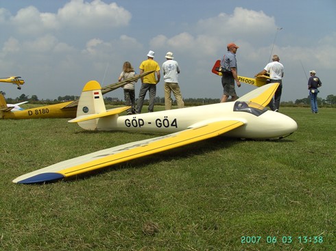

de Schaetzen Harold
Inscrit le: 06 Avr 2006
Localisation: Schilde
Âge: 80 Verseau

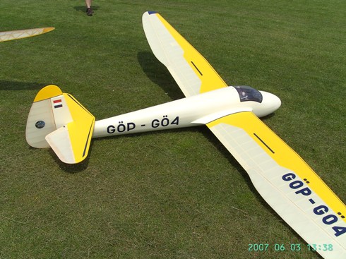

MessagePosté le: 19/06/2007 12:33    Sujet du message: Répondre en citant
Cher Mat,

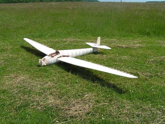

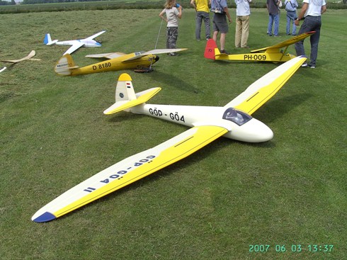

Ci-joint quelques photos d'un Gop IV que j'ai découvert lors d'un réunion remorquage dans le Nord de la Belgique.
Planeur fabriqué par un modéliste Hollandais. Désolé pas d'autres informations.
Amicalement.
Harold.

MessagePosté le: 19/06/2007 12:40    Sujet du message: Répondre en citant
Merci pour ces belles photos!!!
Compte-tenu des proportions (fuselage long, compensateur en haut de la dérive), il s'agit d'un Gö4-II d'après 1941.
Et il y a fort à parier qu'il s'agisse d'un kit Schneider (ou alors un plan FMT, mais j'y crois moins...)
Pour ce qui est de la déco, je ne pense pas qu'elle soit inspirée d'un vrai.
Pour ma part, le fuselage est prêt à maroufler à la soie, les ailes / ailerons / profondeur / gouverne de direction sont entoilés.
