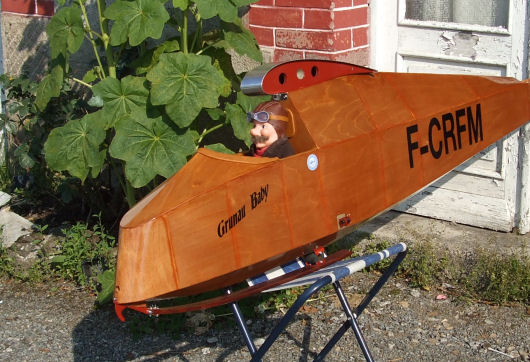

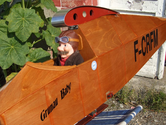

Helmut fait des essais...
L'imatriculation et le marquage avant sont faits à la peinture.
J'y retourne...

c'est bien joli tout ça...
bravo !!!

Super cool ta rétrobobine [clap] je préfère nettement ce cachet cémoikiléfé [good] aux top-modèles axel's
MessagePosté le: 04/06/2007 08:18    Sujet du message: Répondre en citant
Super ton pilote,j'adore [clap] [clap] [clap]

MessagePosté le: 04/06/2007 09:20    Sujet du message: Répondre en citant

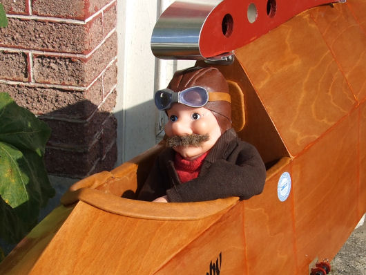

Su-per-beu !! Very Happy
Oui, moi pareil pour ton bonhomme, il est très sympâ.
Pasque celui de Multi machin, je commence à plus pouvoir le blairer Evil or Very Mad !!

En tout cas avec des joues pareilles à mon avis il a bien mangé à la cantine!!! Laughing
Perso, je le verrai bien avec un pif rouge... Laughing
Bravo pour cette belle réalisation.

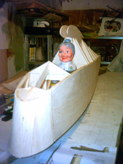

Salut et merci à tous !
Le pilote au départ, c'est une mémé... et après opération, c'est devenu "un" pilote...
Avant l'opération...
Et maintenant, le chat rigole...

Ha la vache, tu l'avais dit au début que tu mettais cette mémé, mais je n'avais pas vu la transformation, excellent!! tu pourrais faire de la chirurgie "plastique" Laughing

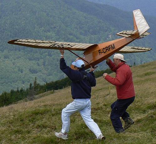

Pour ceux qui ne l'on pas vu à Retroplane, le Grunau a volé ! Et bien même !
Pas de correction au trim, le centrage bon... le pied.
La machine semble conforme au cahier des charge : sain, lent, de l'inertie, capable de petites accélérations tranquilles, facile à poser car l'approche est lente.
Les premiers vols se sont fait avec beaucoup d'expo aux commandes (on voit moins les mains qui tremblent) et pas mal de différenciel aux ailerons.
Le profil de Matthieu est une merveille ! Encore merci !
En principe, d'autres vols demain à la Banne, avec des photos...
Il reste a tester le décrochage, les glissades...
Merci aussi à Erwan pour son soutien et son aide lors du premier vol et à l'équipe de lanceurs normands, nourris à la Gerbelette et au pommeau !

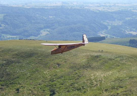

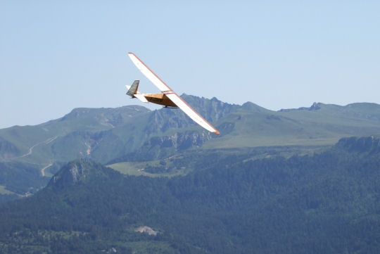

Le Grunau Baby a volé cet après-midi à la Banne d'Ordanche.
Toujours aussi agréable !

MessagePosté le: 16/07/2007 05:32    Sujet du message: Répondre en citant
Suuuuupeeeerbe !! Cool
Sur fond de Sancy, c'est magnifique !
Elle est chouette la pente du goulet hein ??

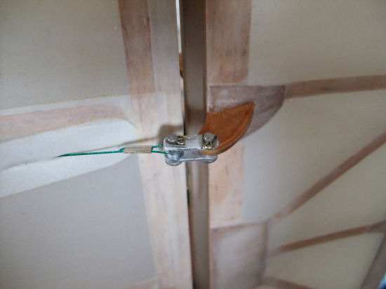

Frédéric, c'est toi qui a fait ces petites pièces de raccord câble/guignol/ axes et goupilles fendus... qui ont l'air en alu? sinon c'est quelle provenance?

C'est effectivement moi moi qui ai fait ces pièces.
C'est de l'alu de 0.8, coupé et percé. Les axes sont fait avec des vis en se servant de la partie non filletée et dont la tête est limée. Un perçage permet le passage de la goupille. En aviation, ça s'appelle des jumelles.
J'arrive à démonter la dérive sans détendre les câbles en démontant ces jumelles.
Le câble s'enroule autour d'une petite section de tube alu qui fait l'épaisseur du guignol moins deux roudelles, de chaque côté de la section de tube. Pour le fun, il faudrait qu'il soit pris dans une cosse coeur, mais je n'en ai pas trouvé et j'ai renoncé à en faire.
Cette année, le câble sera plus gros (pour faire maquette) et ne sera plus vert...

Ce sont des vis de 3mm que tu as trouvé non filetée jusqu'au bout? pas évident a trouver dans ces diamètres [humm] tes goupilles fendues tu les as faite avec quel genre de fil de fer?
Âge: 60 Sagittaire
MessagePosté le: 03/05/2008 08:47    Sujet du message: Répondre en citant
Ce sont des vis de recup type aviation en acier traité anti corrosion... et c'est pas facile à trouver...
Pour les goupille, c'est aussi de la recup aviation, ce sont de vraies toute petites goupilles qui se tordent sans casser.
