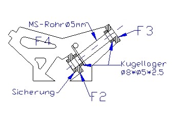

Ich habe mir mal meine eigenen Gedanken gemacht:
Ich denke durch die Kugellager wird die Anlenkung leichtgängiger
und spielfrei [humm]
Achim
Âge: 65 Sagittaire
Nouveau messagePosté le: 02/10/2007 18:23    Sujet du message: Répondre en citant
Das mit der Kugllagern ist prima Achim,
hast du vielleich 4 Stück Zuhause davon rumliegen - oder wo kriege ich die Dinger hier her ?

Ahhh, bei Achims Zeichnung kann ich auch wieder mitreden [arf]. Beim Doppelraab hab ich für das steckbare HLW ein Kohlerohr genommen und einen Kohlestab, den ich auf einer Seite 20mm auf halbrund geschliffen habe und dann mit Harz im Kohlerohr abgeformt. Das gibt eine spielfreie Verbindung. Vielleicht kannst du das ja einfließen lassen in deine Konstruktion.

N`abend zusammen
Johannes:
die Lager gibt es bei Conrad Nr.:214787-62 (1,95€)
Stephan:
auch interessant, werde mal nachdenken [humm]

Very Happy Ich hab auch noch einen, der Vollständigkeit halber:
http://www.der-schweighofer.at/web/productdetails.php?artikelnummer=69749&prodID=381
Allerdings bräuchte man dann einen Umlenkhebel in der Ruderaufnahme, müsste den Anlenkundsdraht beim Aufstecken des Ruderblattes einfädeln und eine Öffnung zum Anhängen der Anlenkung Servo Umlenkhebel vorsehen. Gewichtsmässig wäre das wohl recht leicht. Auch weiß ich nicht, wie belastbar die Anlenkung ist.
P.S.
Oder die Servos direkt ins Ruder setzen???
Der Vorschlag mit den Kugellagern ist Klasse! [clap] Wollt ihr die Lager dann auf die Wangen kleben?
* Klugsch§$%%$% an Confused
Was mir dabei zu denken gibt, ist der Schlitz im Messingrohr genau da wo das Lager sitzt. Nach den schlitzen bleibt bei 5mm ja nicht mehr viel Futter übrig. Villeicht sollte man stattdessen Vollmaterial verwenden?
und/oder im Durchmesser bisschen höher gehen? Oder das Lager hinter den Schlitz setzen?
