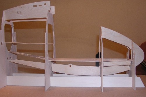

Achim
Inscrit le: 13 Aoû 2007
Localisation: Solingen
MessagePosté le: 21/10/2007 21:14    Sujet du message: Répondre en citant
Hallo
Citation:
Johannes hat momentan einen Durchhänger in seiner Bauphase, Du kannst also vorbei ziehen.
Das wird doch kein Wettrennen hier. MDR
Citation:
Kannst du mir mal ein paar Tipps geben wie du die gemacht hast.
Die Spanten und die Helling sind aus einem Stück und werden später(wenn die Gurte fest sind ) abgesägt.
Citation:
Hast du eigentlich einen Shortkit von loopingfred oder hast du selbst gefräst
Ich habe nur die Außenkontur abgegriffen und den Rest selberausgetüfteltund dann Gefräst

Stephan
Âge: 66 Bélier
MessagePosté le: 01/11/2007 10:28    Sujet du message: Répondre en citant
Hallo Achim
schöner Fortschritt. Ich weiss ich wiederhol mich, aber deine Helling begeistert mich [good]
Stephan

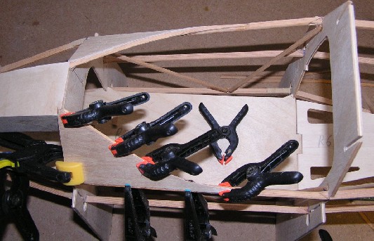

MessagePosté le: 06/04/2008 20:08    Sujet du message: Répondre en citant
Schönen Abend Zusammen
Bei mir ist es dank Spätschicht etwas zügiger weiter gegangen.
Erst mal alles zusammen gesteckt:
Dann alles Verkleben ( es ist nicht der Solinger Schrottplatz)
Die Bremsklappen passen auch:
Leider droht der nächste Baustop. Crying or Very sad
