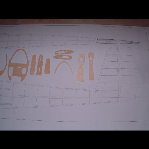

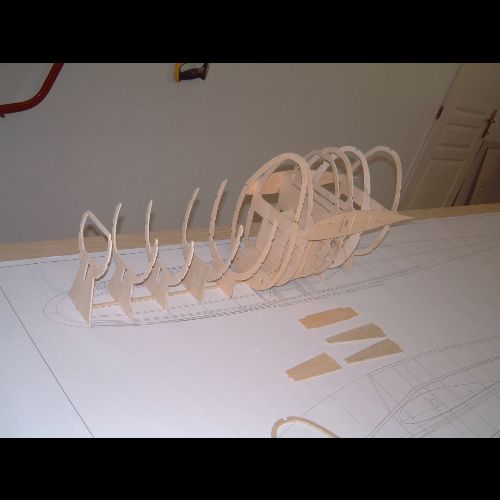

He voilà ! je me lance voici les premières photos du début de la concrétisation en 3D (mais du vrai 3D !) de ce projet .
Les premières pièces ont été découpé dans du CTP 30/10 simplement pour valider les différents assemblages . Par la suite toutes les pièces seront redécoupées dans du CTP aviation .
un petit coup de fraiseuse ...
Y'en a qui diront que je n'ai aucun mérite...et ils auront bien raison
car le travail de Laurent y est pour beaucoup c'est un vrai jeu de Légo !

MessagePosté le: 18/11/2007 23:36    Sujet du message: Répondre en citant
Superbe ! [clap]
Serge
plu ronan
Inscrit le: 10 Jan 2007
MessagePosté le: 19/11/2007 04:19    Sujet du message: Répondre en citant
du beau boulot [clap]
vivement que ça vole Very Happy
MessagePosté le: 19/11/2007 14:46    Sujet du message: Répondre en citant
beau boulot, j'en ai vu un bout sur place mais tu as bien avancé ! j'y pense, aucun perçage sur les nervures d'emplanture pour prévoir les passages de câbles ? a quoi rêve Laurent ? Laughing
