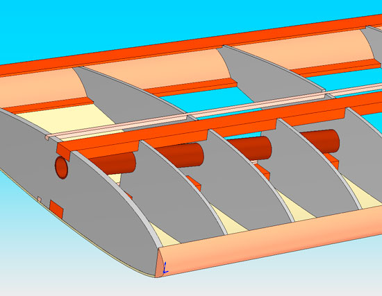

MessagePosté le: 16/01/2008 19:10    Sujet du message: Répondre en citant
Petite question existentielle.
Que pensez vous de la position de la clé d'aile, sachant que l'angle dans l'aile doit faire 4° pour respecter le dièdre du 901.
Le maximum de longueur du fourreau obtenu est de 250mm si la clé touche le longeron.
La clé fait 14 dans un tube de 16.
Les longerons font 16x8.
Dans ses conditions, la clé fera 680mm de long.
erwan
MessagePosté le: 16/01/2008 21:23    Sujet du message: Répondre en citant
Avec des longerons en pin , ca me parait raisonnable :d
ERwan
Âge: 53 Gémeau
MessagePosté le: 16/01/2008 22:14    Sujet du message: Répondre en citant
Salut, à mon humble avis, c'est tout bon, je pense que comme ça (fourreau en biais) ou fourreau parallèle aux longerons, c'est kif.
Quand à la longueur de 25 cm, moi, ça me semble bon...
Lolométéo
CARBON
Inscrit le: 12 Jan 2007
MessagePosté le: 16/01/2008 22:34    Sujet du message: Répondre en citant
250mm de longueur c'est impec et pour la section des longerons ça me parait correct également .
Il n'y a pas de problème qu'une absence de solution ne puisse résoudre ...
Laurent14
Inscrit le: 22 Mai 2006
MessagePosté le: 17/01/2008 09:06    Sujet du message: Répondre en citant
Ok, alors on fonce. Sortie du plan 2D sous peu.

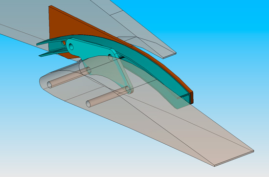

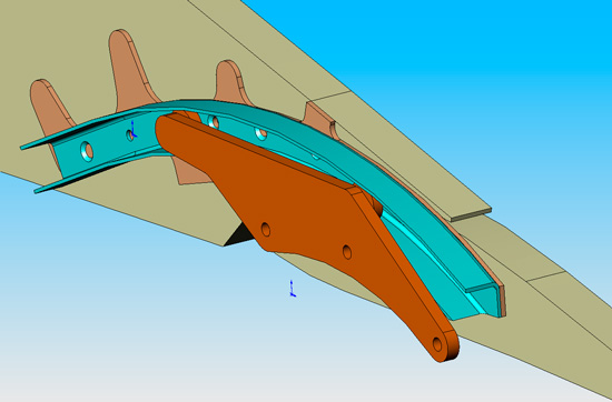

MessagePosté le: 18/01/2008 18:21    Sujet du message: Répondre en citant
En attendant d'éditer le plan, quelques élucubrations pour la cinématique des volets.
D'abord, la mécanique du vrai
Ensuite, celle envisagée pour le modèle et adaptée au profil.
Plaques d'époxy, tubes laiton et profilé laiton. 2 ensembles symétriques plus deux ensembles doubles. Débattement -6° - +23°
Et dire qu'il va falloir commander tous ça avec deux servos et 6 renvois d'angle.
