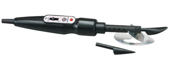

s'il reste quelques plis, t'as essayé de chauffer plus fort?
sinon t'as tout fais avec le gros fer? pas un petit fer à entoiler? faut faire gaffe avec un gros fer ça rayonnes trop de chaleur autour de ton collage et si ça retracte de la matière avant tension c'est fichu pour que ça se tende après collage général
Je vais m'en acheter un tout petit de fer, ça doit bien aller pour juste faire les collages de pourtour

Tout fait au gros fer... tout en me disant que ce serai bien d'en avoir un petit aussi !
Bon, je crois qu'il va falloir que je sois sage cette année pour noel prochain !
J'ai re-regardé ce matin, et c'est pas trop mal. Je vais redonner un coup de chauffe ce soir

Sur le Diacov, quand j'y passe 2 couches d'enduit nitro je trouve que ça lui redonne un coup de pep's

N'ai pas peur de chauffer, le diacov résiste assez bien

Pour ton entoillage, je pense qu'il faudrait que tu passe de l'enduit sur toute la toile. En principe, c'est ce qui est préconisé par Diatex. Le tissus est brut, non imprénié, contrairement au solartex. Si tu peinds directement dessus, la peinture va passer au travers du tissus et alourdir l'ensemble. L'enduit va boucher le tissus, le tendre et le fixer. Sans enduit, il peut se détendre, même avec de la peinture dessus. (expérience de construction amateur). L'enduit une fois sec ne pése pas très lourd et tu verras que la tension et la tenue dans le temps sont très bonne.
