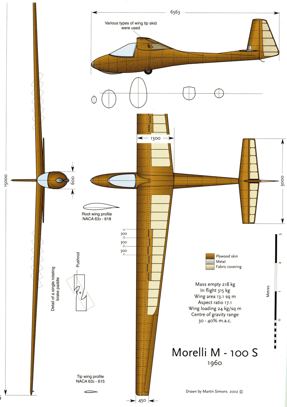

MessagePosté le: 02/06/2006 19:50    Sujet du message: Répondre en citant
Ciao Ricardo! Very Happy
J´ai vous envoyé le plan "via-e-mail" Je l´ai envoyé aussi à Vincent, pour s´il veut le poster au forum.

MessagePosté le: 02/06/2006 20:05    Sujet du message: Répondre en citant
Merci José,
je le joins ici
Carmam M100

MessagePosté le: 03/06/2006 22:19    Sujet du message: Répondre en citant
Je ne sais ce que vous en pensez mais je trouve les 3 vues du M 100 et du M 200 de Martin Simons , alors que son travail est d'ordinaire sans reproche, un peu bizarres en ce qui concerne les fuselages. je connais bien le M 200, j'ai une bonne doc et j'ai vu les plans du grandeur, j'ai un M 200 grandeur baséà 3km de chez moi, quelque chose me gêne dans les formes reproduites des fuselages, mais c'est peut être une idée, une fausse impresion ??? ...
MessagePosté le: 04/06/2006 05:46    Sujet du message: Répondre en citant
Je ne sais pas sur quels documents il se base pour dessiner ses 3 vues, mais les gens qui connaisssent parfaitement une machine, disent la plupart du temps que ses plans sont approximatifs, je ne dis pas ça pour "casser" son travail, c'est juste un constat. C'est tellement difficile de trouver des plans qui coincident les uns aux autres, que retransmettre tout ça au propre ne doit pas être une mince affaire. C'est un travail colossal qu'il a fait, on ne peut que le remercier.
MessagePosté le: 04/06/2006 09:43    Sujet du message: Répondre en citant
Je suis tout à fait d'accord avec ce que tu dis, je ne remettais absolument pas en cause ce travail extraordinaire qui est une mine pour nous et un summum dans ce genre de "littérature" qui n'est pas très répandue ! mais ces 3 vues dont on parle m'avaient surpris dès la première observation, j'avais trouvé les fuselages presque difformes alors que ce n'est pas le cas dans la réalité
Âge: 53 Gémeau
MessagePosté le: 07/06/2006 14:25    Sujet du message: Répondre en citant
Certes, je suis bien d'accord avec ce qui a été dit plus haut.
D'autant plus que parfois, on trouve des 3 vues assez différents les uns des autres, qui isolément auraient été pris pour "dignes de confiance".
Donc, ne pas hésiter, à mon humble avis, à vérifier et corriger son plan 3 vues à l'aide des photos de l'exemplaire reproduit.
-Premièrement donc parce que ce plan est peut-être un peu faux,
-deuxièmement car parfois, des détails ont été réalisés sur tel ou tel exemplaire différemment du plan 3 vues constructeur de base, et le 3 vues du vrai modifié est impossible à trouver.
J'ai déjà vu ainsi des détails à mon sens gênants, sur plusieurs plans 3 vues de planeurs, dont Habicht, Grunau Baby, Rhönsperber, C25...
Un problème, c'est que dans un concours maquette, pour ceux qui veulent y participer, (pas mon cas), il faut fournir le 3 vues du dossier maquette rigoureusement exact de la maquette présentée sous peine d'être pénalisé. Il faut donc reprendre le dessin du 3 vues qu'on a, sans trop le dire et sans que ça se voit...
