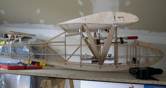

Vous allez pouvoir découvrir sa construction en photo, mais je n'en posterais que 5 ou 6 par jour pour faire durer le plaisir [bave]
Le challenge à été de le terminer à temps pour Retroplane, en Avril 2007 le planeur n'en était qu'au stade des coffrages
Ne demandez pas les plans pour le construire, Jean-Claude n'en a pas fait, juste des brouillons et des parties de certains éléments
la suite demain...

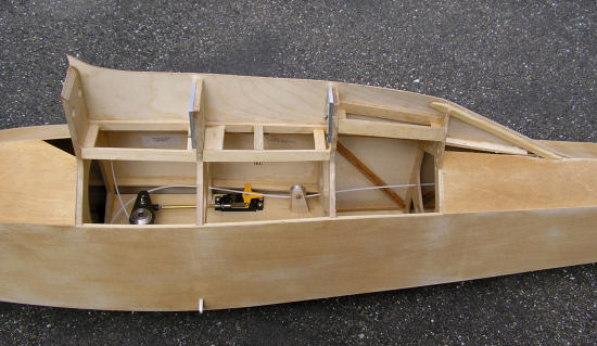

Hébé, on peut dire que c'est propre comme installation radio! Evidemment tout le reste de la construction est lui aussi magnifique. C'est un peu dommage de ne pas avoir de commentaires du constructeur au fur et à mesure de la construction...
Enfin c'est quand même une bonne idée de mettre les photos (merci Vincent Wink )

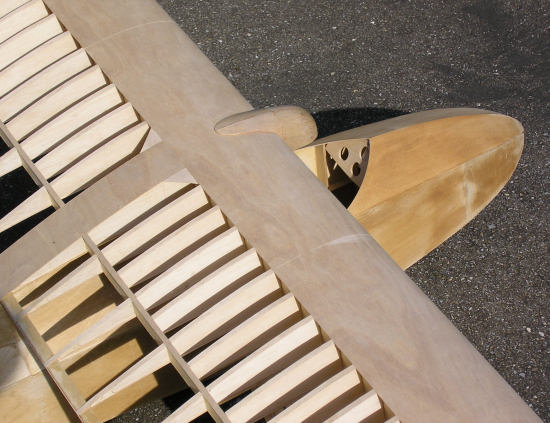

Salut Jean claude,
Le coffrage des ailes c'est du CTP de combien [humm]
le CTP est il roulé sur le bord d'attaque [humm]
Quelle colle as tu utilisé et quelle technique [humm]

Salut Jean Claude
Question: dans les dernières photos à quoi te sert le petit rouleau rigide jaune et blanc (pour papier peint on dirait)?
Merci
Jean-Claude Haller
Inscrit le: 10 Juil 2007
Localisation: Kruth
MessagePosté le: 29/04/2008 09:36    Sujet du message: Répondre en citant
Salut Laurent,
Very Happy
J’utilise de la colle contact.
Le rouleau sert à bien appliquer le coffrage sur la base en balsa. A la main ce n’est pas toujours évident et ça permet aussi d’appliquer une pression de contact importante.
Le ctp est du 0,4 mm. Il est impératif de le mouiller pour le roulage. Si le rayon est très petit, j’utilise un linge humide avec un fer à repasser réglé sur soie. Le chauffage permet à la vapeur d’eau de mieux pénétrer dans la fibre du bois et de ramollir la colle.
