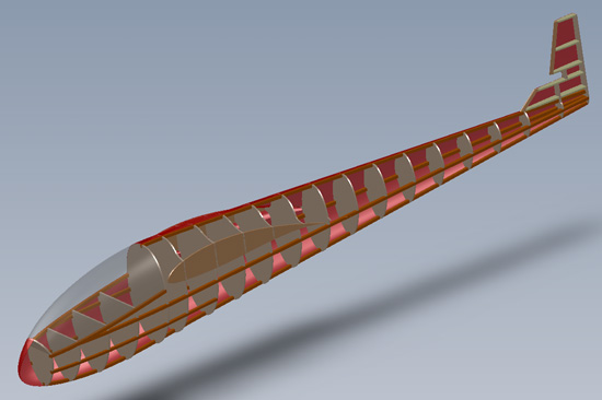

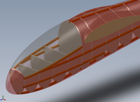

Pour le plan de face, tu as tout faux. Pour les longerons, je suis parti sur la base de baguettes 6x6mm. A toi de voir. Comme c'est un petit planeur, 5x5 devrai suffire. Toutes les autres pièces ont 3mm d'épaisseur.
Voici une vue du fuselage terminé avec sa structure interne. Je n'ai pas fait comme je t'ai demandé de faire, puisque tout est dans le même fichier. Ce que je t'ai demandé est plus facile à gérer, c'est tout. au final, on arrivera au même résultat.
Entre deux, je me suis aperçu qu'il manquait le BA de la dérive. On en reparlera plus tard, après les esquisses et avant d'aller plus loin. Ceci dit, ils ne gênent pas pour la création des couples et longerons.

MessagePosté le: 17/10/2008 22:51    Sujet du message: Répondre en citant
pour les couples ne serais-ce pas comme ça???
Les erreurs sont les portes de la découverte.
(James Joyce)

MessagePosté le: 17/10/2008 22:58    Sujet du message: Répondre en citant
Pour les couples il faut faire des rectangles pour enlever de la matière, relit le texte de Laurent.

Laurent14
Inscrit le: 22 Mai 2006
MessagePosté le: 17/10/2008 23:01    Sujet du message: Répondre en citant
Il y a de l'idée, c'est le bon plan, mais pour les couples n'ont pas d'épaisseur.
Relis bien ce que j'ai demandé pour l'esquisse des couples. J'ai parlé d'une entité géométrique particulière et d'une façon particulière de les disposer.
Laurent14
MessagePosté le: 17/10/2008 23:02    Sujet du message: Répondre en citant
Yes, relis bien André.

DidierB
Inscrit le: 27 Jan 2006
Localisation: Royan 17200
Âge: 77 Bélier
MessagePosté le: 18/10/2008 10:30    Sujet du message: Répondre en citant
Bien André.
Laurent, pour les longerons, tu fais un enlèvement de matière et dessines les longerons ensuite. Ou tu dessines une surface et crées les longerons par fractionnement?
Laurent14
MessagePosté le: 18/10/2008 11:49    Sujet du message: Répondre en citant
« andreb » a écrit:
Allez une dernière tentative avant d'aller dans les plumes Laughing
Zzz Zzz Zzz Zzz à demain Wink
C'est la bonne.
Maintenant, tu la met de côté et tu bosses sur celle des longerons.
Pour les couples tu as dessiné l'entre couple pour enlever la matière. C'est une façon de faire. Pour les longerons, tu vas dessiner les longerons comme ça tu auras vu les deux façon de faire.
