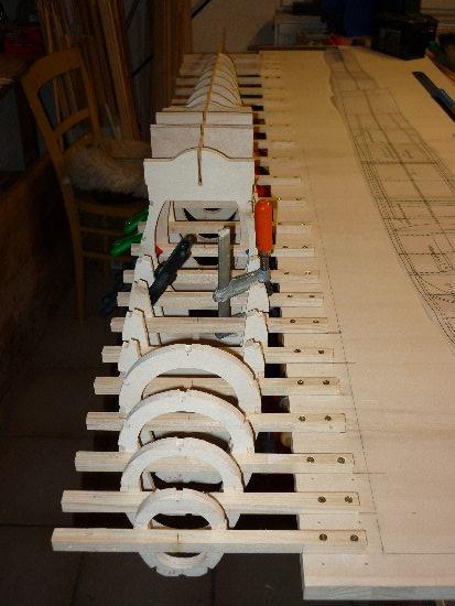

Hallo, da bin ich wieder. Very Happy Very Happy
Es geht leider alles langsamer als gedacht (mit den Knochen) Crying or Very sad, aber im Keller geht es nun weiter. Wollte Euch nur zeigen, das mit mir noch zu rechen ist. Laughing Laughing
Die Spanten sind auf der Helling ausgerichtet und die ersten Gurte sind eingeleimt. Zwei stark gebogene Grurte trocknen noch in der Schablone.

Hallo Manfred, das ist leichter als du denkst und dazu gibts es viele Beispiele im Forum, mehr oder weniger aufwendig

schön zu sehen das es weiter geht - sieht ja schon richtig gut aus. Die Helling ist zwar aufwändig, aber das Resultat später spricht dann für sich. (nichts ist schlimmer als ein krummer Rumpf)
Na denn man viel Spaß beim weiteren Bau.

Auch die Steckung sitzt an der richtigen Stelle
Z.Zt. fülle ich mit Balsaholz die Felder zwischen den Rippen auf der Nasenleiste aus. Eine bunte Angelegenheit.
Ich möchte auch die Flächen mit o,4mm Sperrholz beplanken, weiss aber eigentlich nicht genau, wo ich anfangen soll. [humm] Vom Querruder an ist die Fläche ja komplett beplankt. Wo stückele und schäfte ich am sinnvollsten? Die Endleiste muß ja schon wegen der Stabilität beim Weiterbau sicher als erstes drankommen? [argh] Confused
Wenn ihr ein bestimmtes Vorgehen bevorzugt, lasst es mich bitte wissen.
Gruß Manfred

ManfredNeu
Inscrit le: 02 Jan 2009
Localisation: HalleWestfalen
Âge: 76 Bélier
MessagePosté le: 17/10/2009 11:04    Sujet du message: Répondre en citant
Hallo Johannes,
bis jetzt musste aus gesundheitlichen Gründen Sad der Bau ruhen, aber jetzt ist wohl alles überstanden Very Happy. Außerdem habe ich ja noch meine Bau-Kids (sh. Backstrom).
Habe nur Vorarbeiten für die Schleppkupplung gemacht und die Höhenleitwerksbefestigung und -anlenkung gezeichnet. Wenn ich es hinbekomme, möchte ich sie wie beim Original bauen [humm] . Aber das sind ja leider Metallarbeiten [argh].
Das mit der Beplankung ist eine gute Idee. Danke. Very Happy Ich werde auf jeden Fall die Endleiste vorher fertigstellen und zwischen der oberen und unteren Beplankung Kohlerovings einlegen. Wenn die Endleiste scale werden soll, darf sie ja nicht gerade sein - mal sehn. Wink
Bald gibt's dann neue Bilder.
Gruß Manfred
