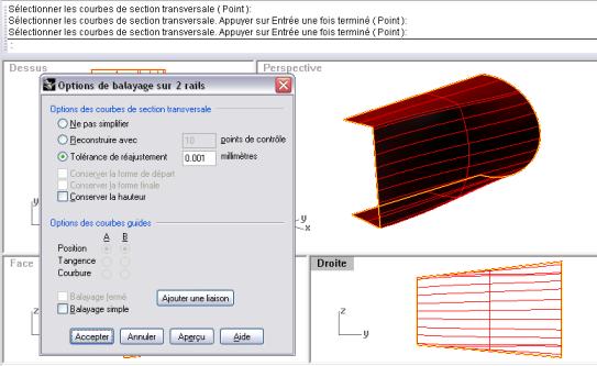

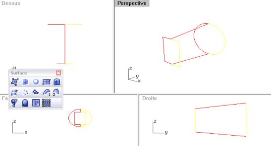

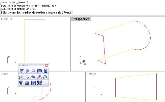

En reprenant l'exemple du carré vers le cercle, j'utiliserais la fonction balayage sur deux rails. Les deux rails coupent le carré et le cercle par leurs sommets vu de face. C'est plus parlant en image. Wink

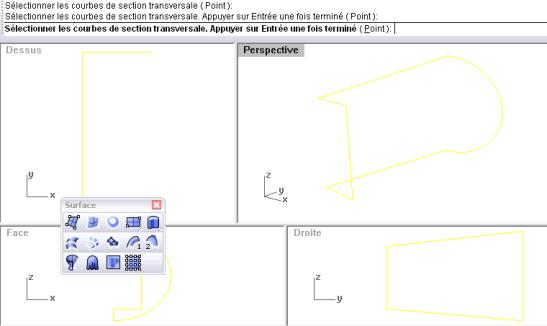

On commence par sélectionner le premier rail puis le deuxième, on enchaine avec la 1 courbe transverse (carré) et enfin la deuxième courbe transverse (Ellipse).
Sélection des rails.
Sélection des courbes transverses.

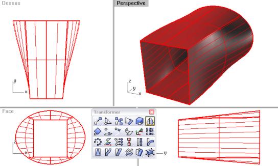

Validation selon ses choix.
Une petite symétrie et ooope l'affaire est dans le sac..
