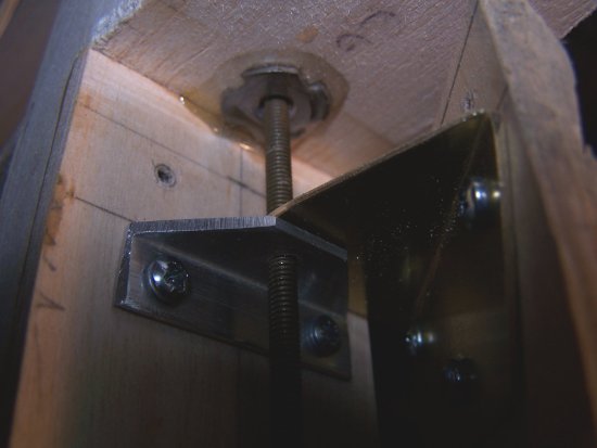

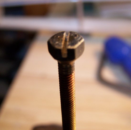

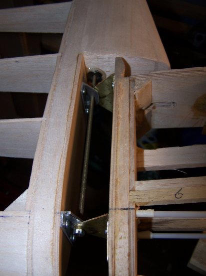

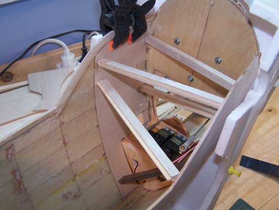

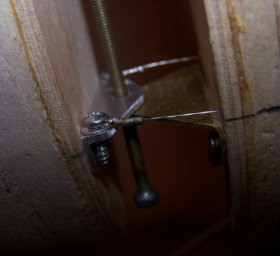

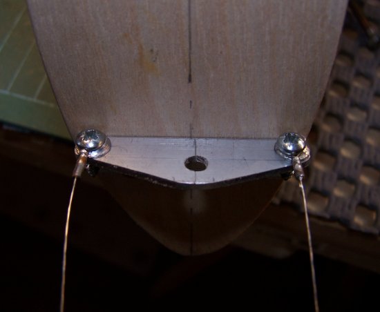

J'ai modifié le charnière de la dérive un peu.
J'ai soudé un écrou sur du tige fillèté laiton 4mm si je peux la demonter plus facilement.

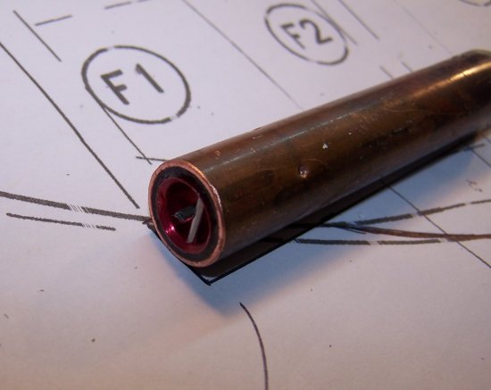

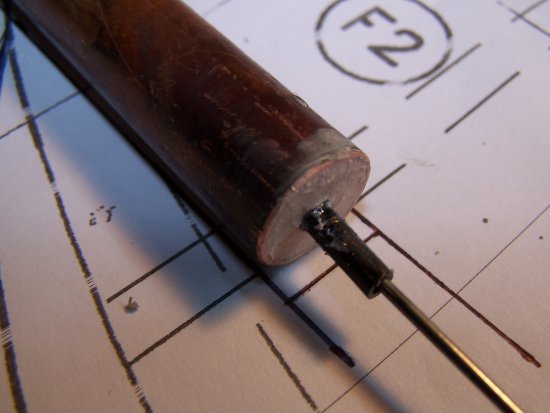

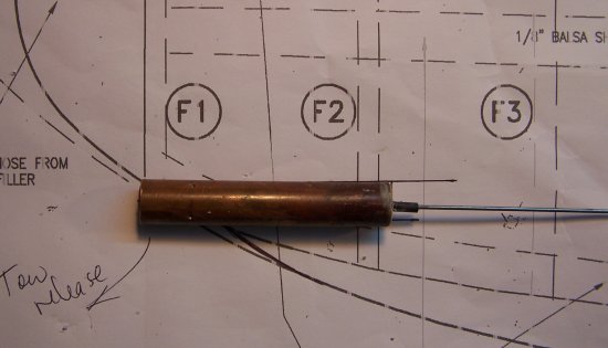

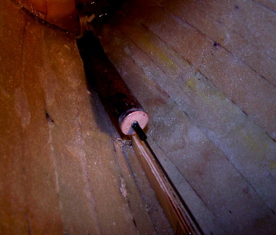

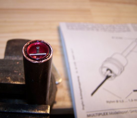

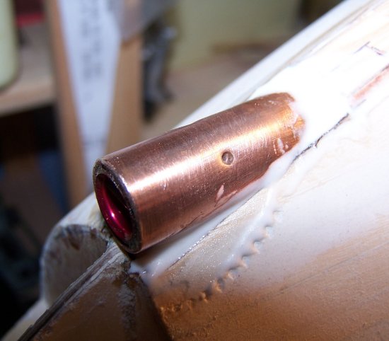

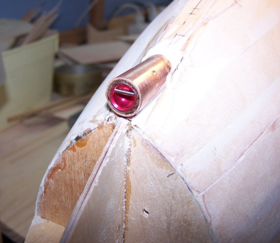

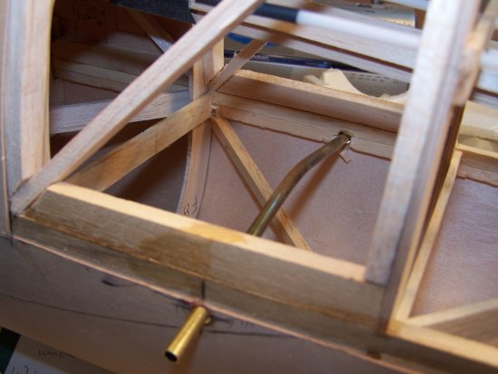

Le crochet de remorquage...
J'ai le collé avec du epoxy dans un tube en cuivre 12/14mm

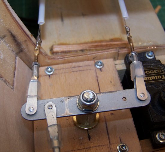

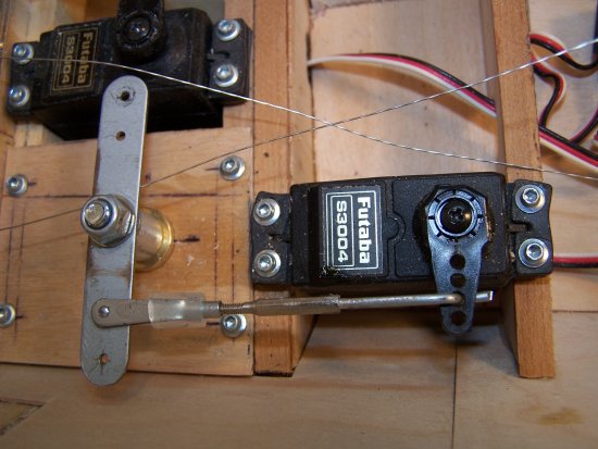

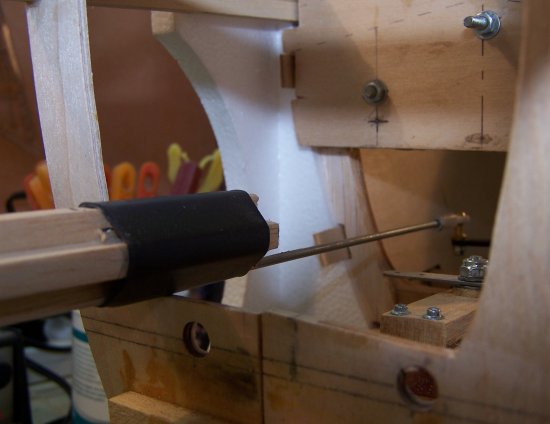

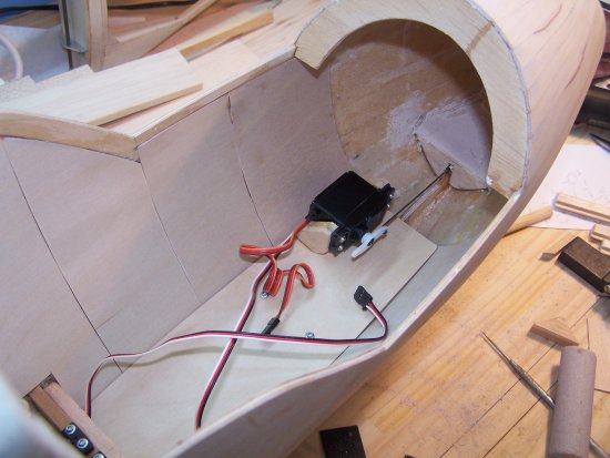

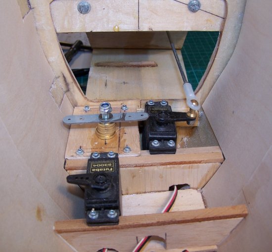

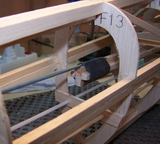

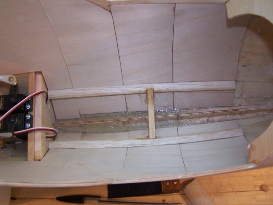

J'ai modifié le servo de derive parce que il était difficile à ajuster les fils "tire-tire"
Originalement
Maintenant c'est plus facile...

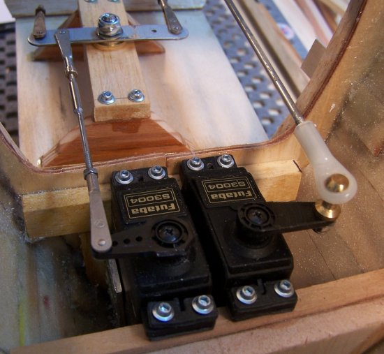

MessagePosté le: 24/01/2010 15:20    Sujet du message: Répondre en citant
Tire-tire pour la derive

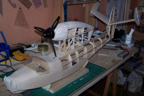

Salut Bertrand
Voila! Wink
Il ya un plan de Traplet en Angleterre 0044 1684 588599
Je ne peut pas trouver un site internet
Supermarine 381 Seagull, plan MW2645
Verrière - CA2645CY
Malheureusement il y a quelque erreurs sur le plan et j'ai dû faire beaucoup de modifications.
Il est sur l'echelle encore pendant je finis le Minimoa.

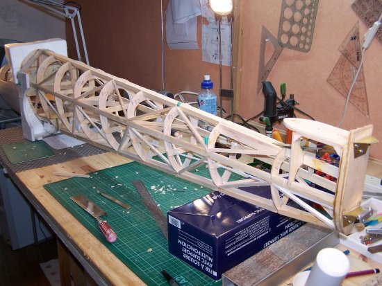

MessagePosté le: 24/01/2010 19:03    Sujet du message: Répondre en citant

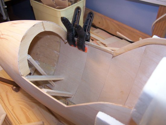

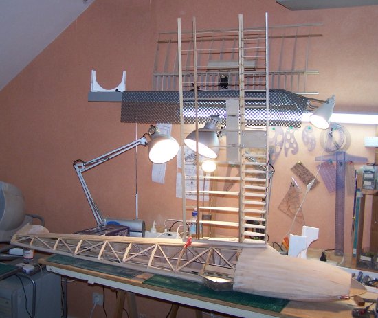

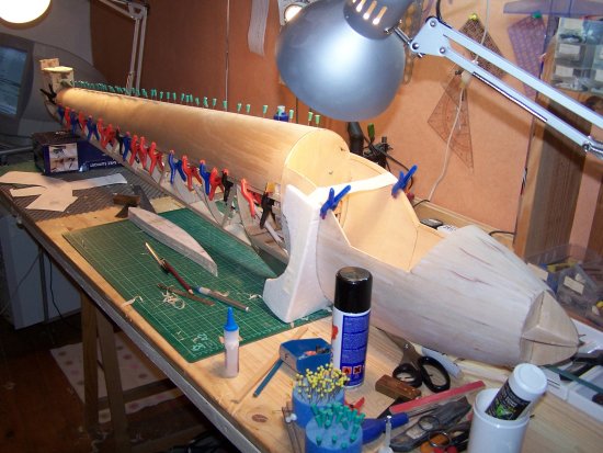

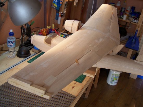

Le fuselage est pret à couvrir mais CATASTROPHE...
Le CtP 8/10 que j'ai commandé de Copaero est 10 pouces pas 30cm!
Pourquoi en pouces? [grrr]
J'ai besoin de CtP 8/10 - 100cm x 30cm
Est ce qu'il ya quelqu'un qui sait où je peut le trouver s'il vous plait?

1m de long ce n'est pas evident à trouver, les plaques entières faisant 1.27 ou 1.50m, donc quand ils recoupent ça doit faire des multiples, ou alors ils les calibrent à 1m pour le transport mais tu paye une chute que t'as pas, après autant acheter des plaques entières, si tu en as utilité pour un prochain planeur, regardes chez thomabalsa en allemangne, il y a un sujet sur le forum, ça revient 2 fois moins cher au m² que de l'acheter par petites plaques
mais sinon pourquoi tu veux plaquer toute le demi fuselage d'un coup? tu vas plus t'embêter, autant faire en plusieurs morceaux ce sera plus facile
Oui, tu as raison Vincent.
J'ai juste essayer suivre la méthode de Chris Williams, mais c'est pas obligatoire.
C'est moins cher aussi. [houla]
Merci

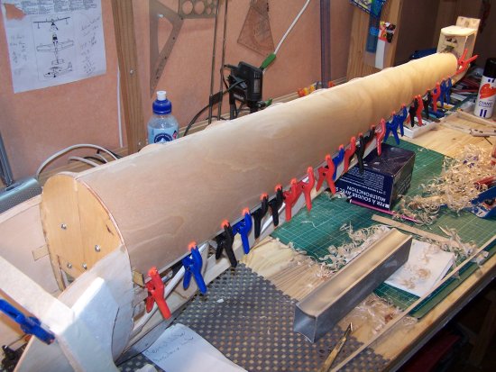

Paul, it has been my experience that when you use small, butt-jointed panels to cover a fuselage, then those joints are liable to spring apart a little in a heavy landing and rip the fabric covering, hence the lack of joins in my designs. Of course, you could always make sure that you land very carefully Very Happy
Try the Balsa Cabin for CTP and balsa: I see that they do supply to the continent...
http://www.zyworld.com/balsacabin/
cw

MessagePosté le: 26/01/2010 02:38    Sujet du message: Répondre en citant
Thanks Chris
I'm not doing lots of small panels.

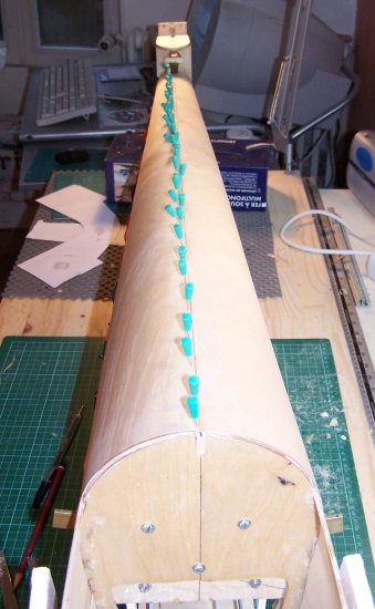

My main worry is that the top of the fuselage must be done in two pieces, rather than one.
It's no big deal, but I would have preferred there not to be a join on the spine.
I just can't believe that the 0.8mm CtP I've got is EXACTLY 10" wide (254mm)
What's that about?
Thanks for the reminder about Balsa Cabin, I've used them for many years.
BTW I ALWAYS land carefully!

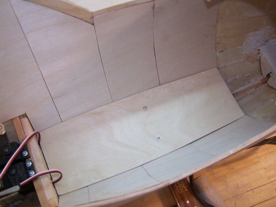

Âge: 78 Verseau
MessagePosté le: 26/01/2010 19:14    Sujet du message: Répondre en citant
C'est bon Very Happy
Un anglais en France

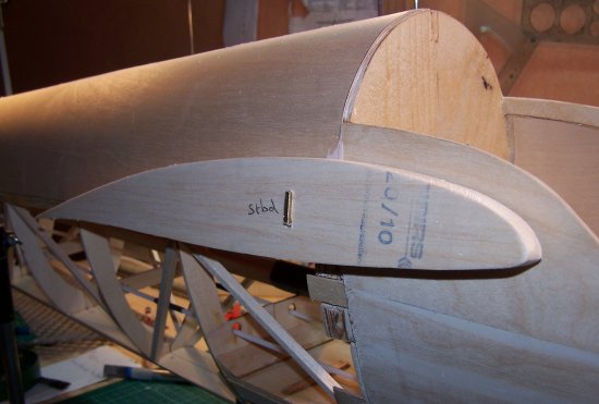

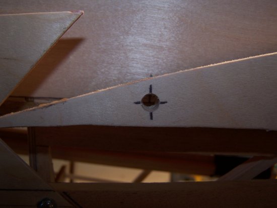

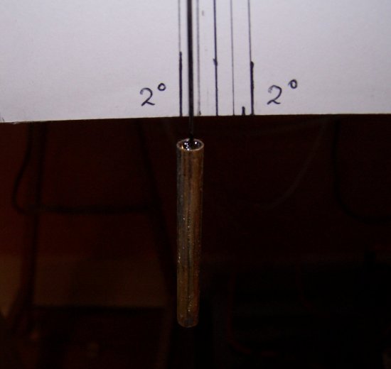

Paul ELLIS
Inscrit le: 24 Oct 2007
Âge: 78 Verseau

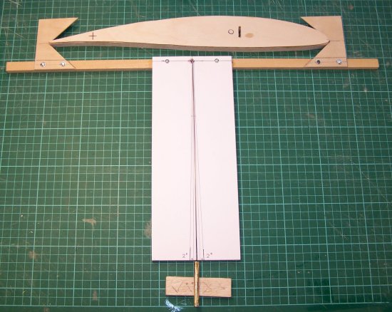

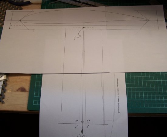

MessagePosté le: 29/01/2010 18:52    Sujet du message: Répondre en citant

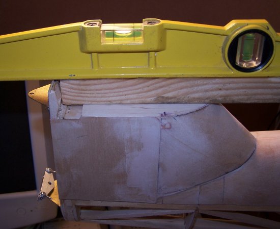

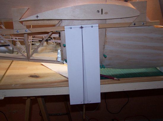

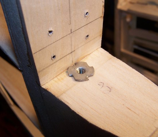

1½° decalage
Je voudrais remercier Chris Williams pour l'explication. [amen]
