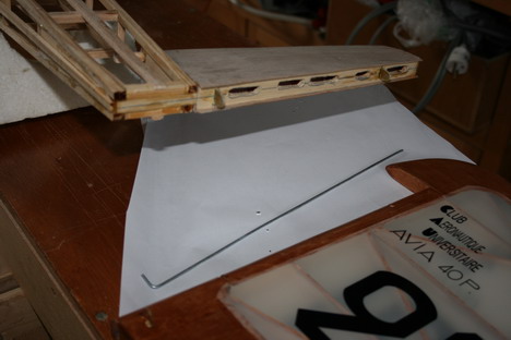

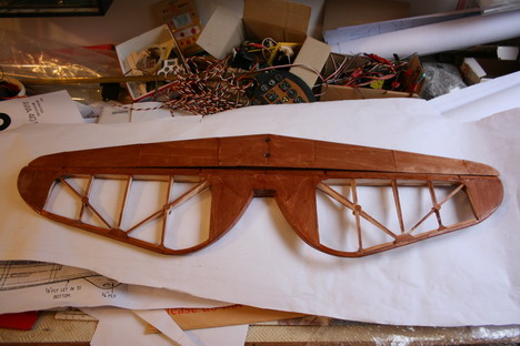

Posté le: 20/10/2009 08:34 Sujet du message: |
Après 10 jours de vols intensifs avec les copains de Caen, Cergy, Falaise et Bayeux, c'est pas le tout mais il faut s'y remettre.
Le stab:
Pour mémoire j'ai utilisé un peu plus d'une plaque de Ctp 0.4mm de 250x1250 pour le coffrage de la dérive et du stab.
Pour cette partie là il ne reste plus qu'à: habiller, caler et donner de la vie à tout ça.

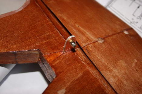

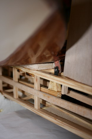

Pour les articulations Je noie une gaine plastique dans le volet c'est articulé sur 2 paliers en époxy et un axe en alu de 2mm (baguette de soudure alu), c'est ce que je fais toujours sur les modèles en rési....
Les axes d'aileron et de stab du C25 sont fait également comme ça.
Pour les ailerons plus d'un mètre de long j'utilise des gaines style kavan que je raboute avec de la cyano.

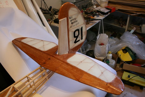

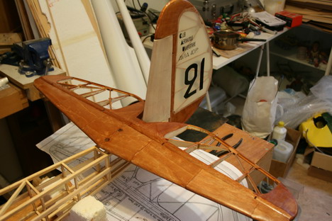

jean claude Crétal Serial Posteur
Posté le: 23/10/2009 08:43 Sujet du message: |

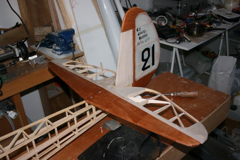

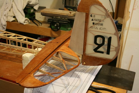

Le stab entoilé et vernis :

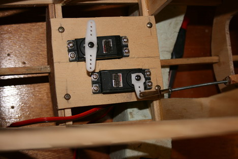

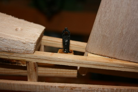

Posté le: 25/10/2009 20:33 Sujet du message: |

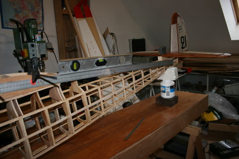

Positionnement du stab et réalisation de la commande de profondeur.
Finalement j'ai fait un système tout simple avec une chape à rotule perpendiculaire à la barre de torsion le montage démontage se réalise avec la pince adaptée.

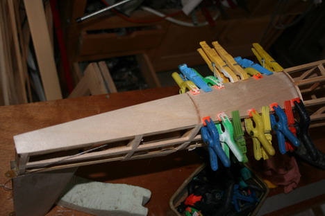

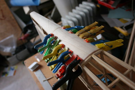

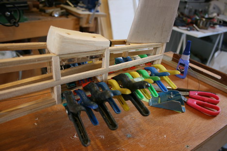

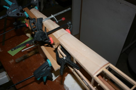

Posté le: 26/10/2009 11:17 Sujet du message: |

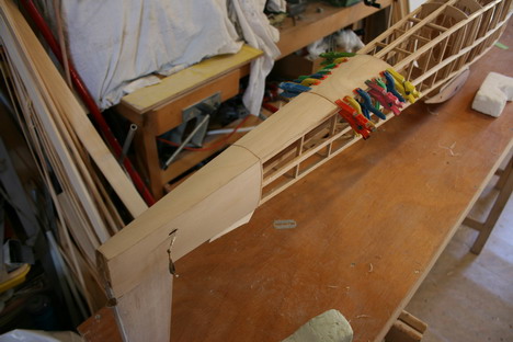

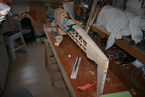

L'aventure commence le coffrage fuselage peut démarrer.
Je fais un essai à la Pu comme préconisé par Laurent. Le panneau est cintré à sec c'est du Ctp 0.6mm. La question que je me pose avec cette colle:
C'est que le prochain panneau vient sur l'enture et ça va forcément déborder, alors j'espère que ça ne fait pas de tâches et que la teinture va être uniforme?
Marcel Jeanjean (sous les cocardes 1919) |
Christian Serial Posteur
Âge: 61
Posté le: 26/10/2009 11:28 Sujet du message: |
Cela me paraît difficile de ne pas faire de tâche avec la PU
Elle va aussi déborder et faire un petit bourlé que tu pourras enlever,mais j'ai bien peur qu'avec la teinture cela ne fasse pas trés propre.
L'avantage de la colle blanche un coup d'éponge aucune trace
Mais peut être qu'il y'a une technique qui s'applique à la PU

VincentB Serial Posteur
Âge: 61
Posté le: 26/10/2009 11:37 Sujet du message: |
Oui je sais, Laurent a collé les siens à la PU, mais la blanche est tellement simple et propre à utiliser que ça ne me tente même pas d'essayer à la PU, quand je vois comme ça tâche les mains et que ça poisse cette colle, beurk, maintenant il n'y a qu'en essayant sur quelques panneaux que tu pourras juger |
Posté le: 26/10/2009 11:51 Sujet du message: |
Moi non plus je n'aime pas avoir ça sur les mains, ça poisse et après pour jouer de la clarinette c'est pas top.
Je pense que je vais coller le 2ème panneau à la colle blanche, c'est plus long, et pendant que ça sèche je reprendrai les modèles du fond de l'atelier

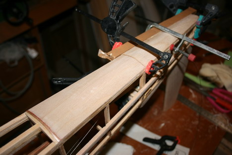

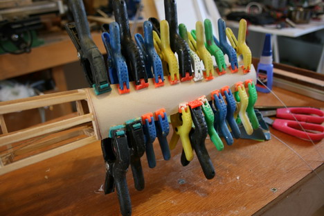

Posté le: 26/10/2009 13:54 Sujet du message: |
Finalement pour aller au bout de mon essai, j'ai collé le second panneau également à la Pu. Comme ça je verrai ce soir si ça tâche.
Laurent Beldame Incurable Posteur
Inscrit le: 17 Fév 2006
Localisation: - Genève - au pied du Salève -
Posté le: 26/10/2009 13:56 Sujet du message: |
Je doute qu'on puisse comparer ces produits. chacun a ses avantages et inconvenients.
Ceci juste pour préciser que (en évitant d'enfoncer des portes ouvertes):
A part égale de liquide utilisé la surface de collage de la PU est plus importante...On peut donc en mettre moins (cela dit on peut hésiter, je n'ai pas toujours le réflexe) pour éviter les bourrelets et espérer grapiller quelques grs pour les empennages..
Pour de grands panneaux de coffrage et autres boulots fastidieux la PU est suffisament visqueuse pour ne pas se faire "pomper" par le balsa et laisse un laps de temps de travail plus important avant polymérisation surtout lorsqu'il y a ..........150 épingles à clouer sur les nervures, longerons etc..
Quant au taches sur les doigts qui arrivent souvent malgré les gants, comme je crains l'acétone pour la santé, j'ai rien trouvé de mieux que de me gratter les doigts avec la cale à poncer (du 60 de référence )...un peu barbare mais après un bon lavage de mains il n'y parait plus rien..

Finalement, la Pu ça va pas mal, j'en mets très peu, je la pose avec un cure dents et pour l'instant ça se présente bien.
Peut être en collant les bords avec de la Pu et l'enture avec de la colle blanche, il y aura moins de risque de débordement sur la face extérieure.
En attendant tant que je gagne je joue... j'essaie un panneau vetical.
Sinon le ctp 0.6mm et beaucoup plus agréable à travailler que le 0.4mm
Posté le: 27/10/2009 12:13 Sujet du message: |
Les petites photos du midi, pour l'instant ça se présente plutôt bien, pourvu que ça dure
