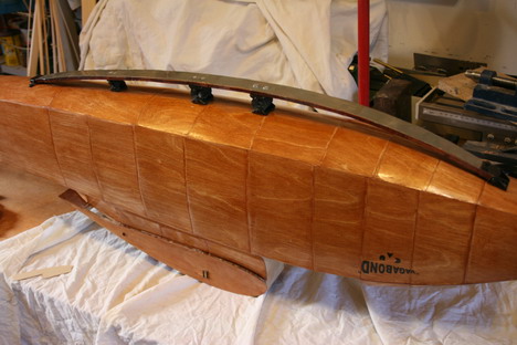

Posté le: 06/11/2009 11:32 Sujet du message: |
Merci les copains,
Cet été quand j'ai vu ceux d'Eric et Vincent, ça m'a fait envie, mais je ne me sentais pas de taille pour construire un MG 9.

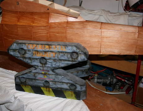

Pour ce qui est du vieillissement, je crois que ce ne sera pas la peine de le laisser dehors, ce matin il a vieilli prématurément:
Bon, il va être temps que je passe chez Renault voir si ils ont un berceau qui va bien ![[humm]](images/smiles/humm.gif)

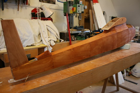

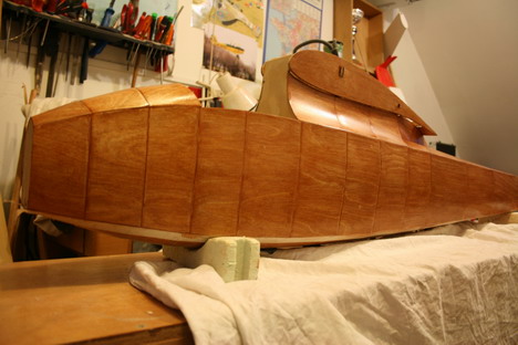

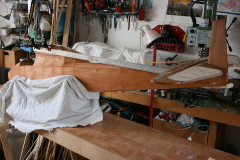

Posté le: 06/11/2009 14:39 Sujet du message: |
Il fallait que j'en ai le coeur net, j'ai fait ce montage, la règle est à 0°
je trouve comme ça 1°85.
Mais tu vois avec l'aile à 0° l'allure que ça fait au planeur, dans le vent, il va falloir y aller le nez vers la mer pour rentrer.

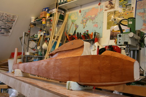

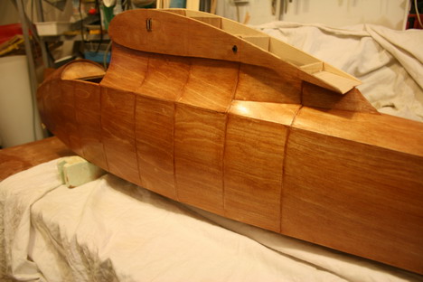

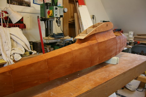

Posté le: 06/11/2009 18:52 Sujet du message: |
Après ponçage et couche de bouche-pores première couche de vernis:

erwan Psycho Posteur
Posté le: 06/11/2009 20:06 Sujet du message: |
Pas mal du tout, ca lui rend une belle teinte même si il n'est pas évident de se faire une idée bien précise au travers des photos et un éclairage non naturel.
Vivement la suite

Jac50 Maniaco Posteur
Inscrit le: 16 Nov 2008
Localisation: Nord cotentin
Âge: 78
Posté le: 06/11/2009 20:43 Sujet du message: |
belle teinte et beau contraste des veines du bois sur les panneaux.
Magnifique travail Jean Claude.
Jacques.

Posté le: 06/11/2009 21:33 Sujet du message: |
Il faut voir en lumière naturelle et après le ponçage et la 2ème couche de vernis, la première est très diluée et commence juste à prendre.
On verra ça demain.
En attendant j'ai fait tous les concessionnaires auto de Cherbourg et j'ai trouver ça...
Chez un ferrailleur, qu'est-ce que vous en pensez? ![[oumff]](images/smiles/oumff.gif)

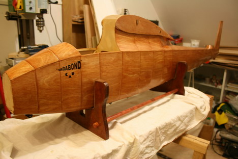

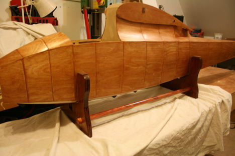

Posté le: 06/11/2009 23:16 Sujet du message: |
Aller J'ai fait celui là:
Mais reste encore à faire la plaque.... à moins que.... ![[humm]](images/smiles/humm.gif)

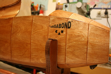

Posté le: 07/11/2009 08:54 Sujet du message: |
Euh, merci Vincent,
Hier soir le fuselage à reçu sa 2ème couche de vernis et son nom de baptème:
Encore à faire son nez de clown, le poste de pilotage, le dessus de la cabane qui va rester en attente des emplantures d'aile, puis il sera prêt pour la photo des fuselages "Rétroplane 2010"

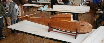

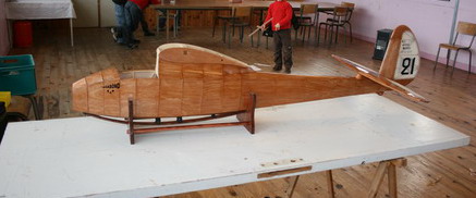

Posté le: 08/11/2009 11:24 Sujet du message: |
Un remontage au club, hier après midi:
avec notre collégue rétroplaniste Jac50
Beaucoup d'animation hier (t'inquiète pas Jean c'est pas mon aile devant, mais hier il y en avait partout)

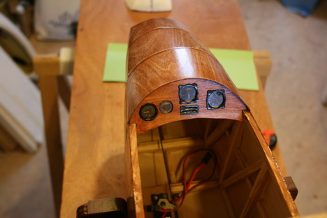

Posté le: 10/11/2009 17:50 Sujet du message: |
L'AVIA à reçu son instrumentation:
