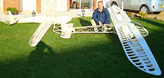

Un de mes collègues de l'Aéro Modèle Club des Yvelines, Olivier, est en train de construire un Doppelraab de 5,6 m.
Voici ce qu'il en dit :
Le Doppelraab fait 5,6m d'envergure, corde 57cm, profil EPPLER 201. Je suis parti du plan de Besançon paru dans modèle mag. Echelle 1/2.5. Je commence l'entoilage dans quelques jours. Il sera prêt à voler pour Mars à l 'AMCY. Il sera orange et blanc. Poids prévu = 14 kg.
Bravo et Bonne continuation Olivier

Ho la vache le morceau Shocked
les ailes semblent être en 4 parties, tu sais si son fuselage se démonte en 2 morceaux?
erwan

MessagePosté le: 27/12/2009 22:30    Sujet du message: Fuselage démontable en 2 parties Répondre en citant
Vincent,
Pour répondre à ta question OUI le fuselage est démontable en 2 parties. Des détails et photos suivront.
