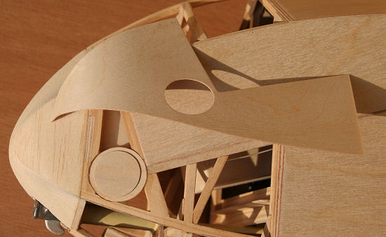

Le nez en balsa est évidé, quelques couches de papier aluminium sont appliquées dans le nez pour faire un moule, les bords sont relevés et roulés pour raidir le moule. Le plomb est coulé dans ce moule, ce qui donne une masse de 440g. Le plomb est collé avec le nez à l'Araldite lente.

Plus que 12 panneaux à ajuster, et le fuselage sera terminé, en principe dimanche soir

Voilà le fuselage est terminé
J'attaque les coffrages des ailes demain... |

wouaouh,
la partie avnt devait être compliquée à traiter.
C'est vraiment surprenant de propreté et de netteté.

Bah, il suffit surtout de prendre son temps après l'affleurement faut juste y aller doucement à la cale à poncer, ça me rappelle quand on faisait les placages des cuisines en formica  |

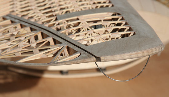

Coffrages en CTP de 0.6mm. Les panneaux sont préformés en les mouillant afin de faciliter leur collage qui se fait ainsi avec moins de contrainte. Ils sont collés en premier de l'extrados au bord d'attaque en les maintenant avec des épingles, (bleue, jaune, bleue, jaune, bleue, jaune, bleue, jaune, bleue, jaune, bleue, jaune, mais que vous ne verrez puisqu'on se moque de moi ) et en alignant le bord du coffrage, puis encollage de l'intrados, les panneaux sont coupés plus large, ce qui permet d'avoir une prise pour tirer dessus et bien les plaquer au profil, après séchage le coffrage est recoupé en s'alignant sur le longeron. Les arrondis sont coupés plus larges, et sont repris au tambour ponceur après séchage |

Les ailes sont terminées, coffrages, chapeaux et goussets posés, toute la boiserie du planeur est finie.
Les balancelles, bon, pas très jolies mais une fois peintes en gris mat ce sera plus discret, elles sont juste enfilées dans des tubes laiton et elles sont indispensables et de cette hauteur car les ailerons touchent le sol
Tel qu'il est sur la photo, complet, centré, le planeur à une masse de 3680g, il ne reste plus que l'entoilage et finition à faire, il devrait finir aux alentours de 4300g ce qui donnerait une charge alaire de 54g/dm².
