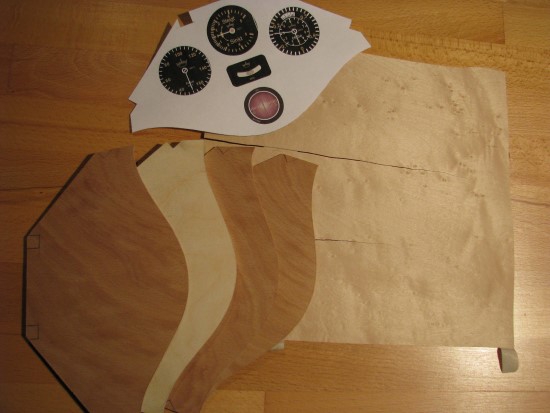

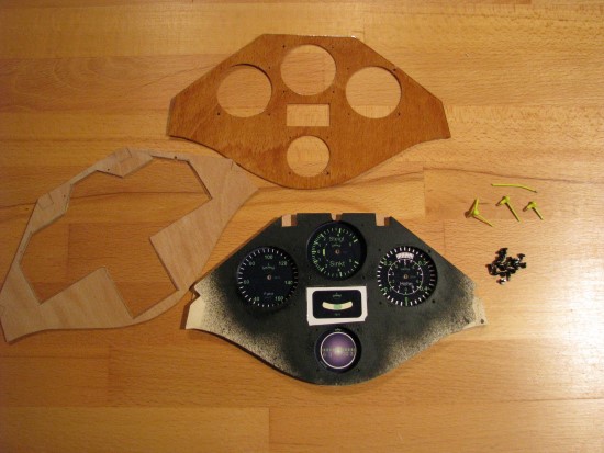

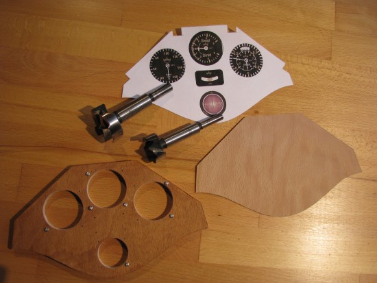

Dann geht es ans Material:
Ich benötige 3 Schichten a`1mm Sperrholz, eine Schicht 5-6mm Sperrholz und ein Furnier
je nach dem wie das I-Brett aussehen soll.
Als Nächstes furniere ich eine Schicht des 1mm Sperrholzes mit dem Furnier,
welches ich haben möchte.

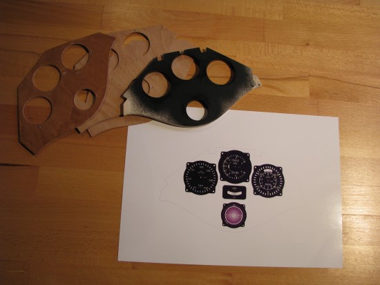

Danach fixiere ich die ersten beiden 1mm Sperrholzschichten auf dem
5-6mm Sperrholz mit Schrauben, daß kann man dort gut machen wo später
auch die Schrauben der Instrumente hinkommen.

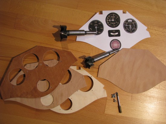

Mit dem Fostnerbohrer mit in sprechender Größe der Instrumente bohre ich jetzt an der Position wo die Instrumente sitzen durch alle 3 Schichten die Löcher.
Jetzt demontiere ich alle Teile wieder.
Dann geht es ans Ausdrucken der Instrumente auf gutem Fotopapier,
daß nach Ausdruck zweimal mit einem UV Spray behandelt wird.
Das Schwärzen der Instrumenten Innenringe, mache ich einfach
mit einem mattschwarzen Spray aus der Sprühdose.

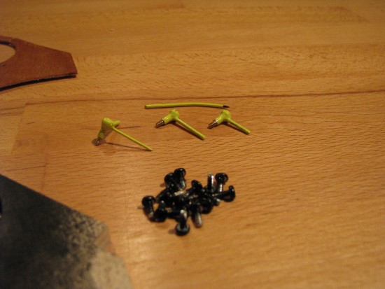

Als nächstes kommt der Bau der Zeiger dran, die mache ich aus Schrauben
und verschieden dicken Messingdraht der mit den Schrauben verlötet wird und danach einen Anstrich mit Farbe einer Wahl.
Jetzt werden noch eine Hand voll kleiner Schrauben schwarz matt gesprüht
für die Instrumentenverschraubung.
Auf die übrig gebliebene Lage 1mm Sperrholz werden jetzt die Instrumente
aufgeklebt und die 6mm Sperrholzlage mit den Löchern wird oben darüber geklebt.
Aus der 2. Lage wird nun großzügiger als die Löcher weiter Sperrholz entfernt, damit dort die Verglasung ihren Platz findet.
Die Zeiger werden auch noch gleich montiert.
Jetzt werden die oberen beiden Lagen die mit der Verglasung als erstes und danach
die mit dem Furnier auf die untere Konstruktion aufgeklebt und mit den Instrumentenschrauben versehen.

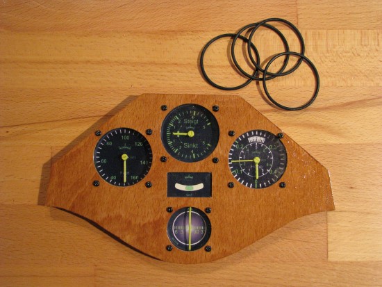

Die Instrumentenumrandung mache ich immer aus O-Ringen die ich mir
im Baumarkt suche, sie sind eigentlich immer das teuerste am I-Brett Bau.
Sie können auseinander geschnitten werden, abgelängt und wieder zusammengefügt werden, dies geht am besten mit Sekundenkleber.
Ich setze sie dann auch punktuell mit Sekundenkleber auf die Instrumente.

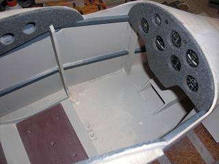

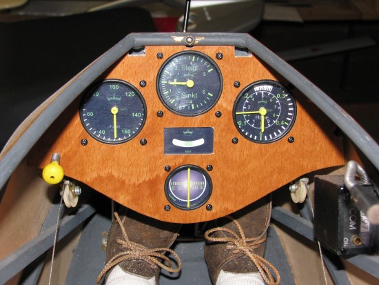

Und so sieht es dann aus, wenn es in meinem L-Spatz 55 im M 1:2,5
eingebaut ist.
Mann kann es jetzt noch weiter ausbauen mit Schaltern oder
so wie hier mit einem Knebel für die Schleppkupplung.

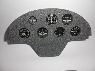

... und wenn`s mal nicht so scale und damit aufwendig sein soll - hier eine einfache Lösung:
Man nehme:
- Sperrholzplatte (3-4mm)
- Bohrer (für die Bohrungen der Instrumente
- Spray (z.B. Granit-Effekt)
- Instrumentenvorlage (Farbausdruck in geeigneter Größe)
- Tesaband / Packband (klar)
- Klebstoff (z.b. Uhu Hart)
- Schneidwerkzeuge
(1) Geometrie des Armaturenbretts zurecht sägen u. verschleifen
(2) Brettgeometrie in Cockpit einpassen
(3) Bohrungen positionieren u. bohren
(4) Vorderseite sprayen
(5) Instrumente aus Vorlage schneiden
(6) Tesaband auf Instrumente kleben (gibt Glanzeffekt u. Schutz)
(7) Instrumente auf Rückseite des Bretts positionieren u. verkleben
Hier das Ergebnis:
Das Ganze war - ohne Trocknungszeit - in knapp einer Stunde erledigt ! |
