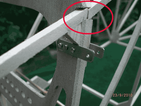

this is not good!!
better it is so!!
Otherwise it is a beautiful vintage glider Very Happy Very Happy

Tu nous feras 50 entures pour ta peine. Laughing
MessagePosté le: 25/09/2010 19:41    Sujet du message: Répondre en citant
Jean Paul ,tu vas rectifier sans problème Wink

J'y crois pas !!!! c'est pas moi qui ai fait ça, c'est pas possible...... je cours voir ce Vampyr de plus près....honte sur moi, je l'ai fait !!! en plus, c'est mal fait, ça joint pas, ça dépasse....je suis bon pour le boulet du jour !!! Bon promis, je ne le referait plus.

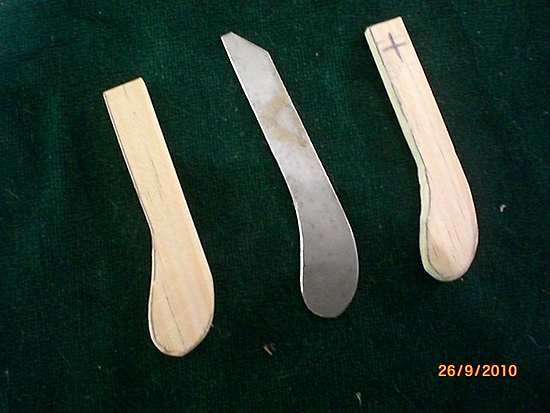

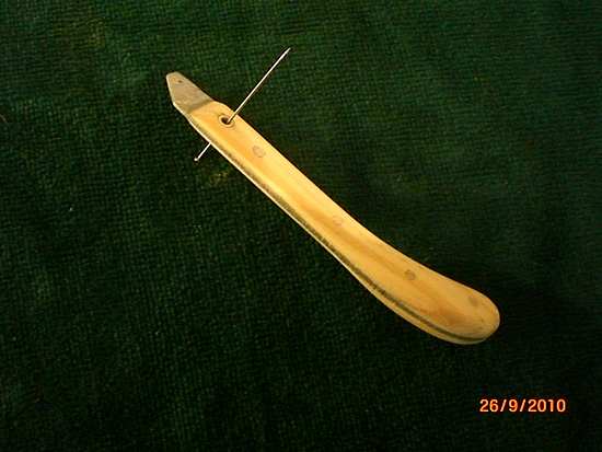

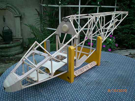

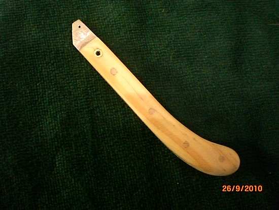

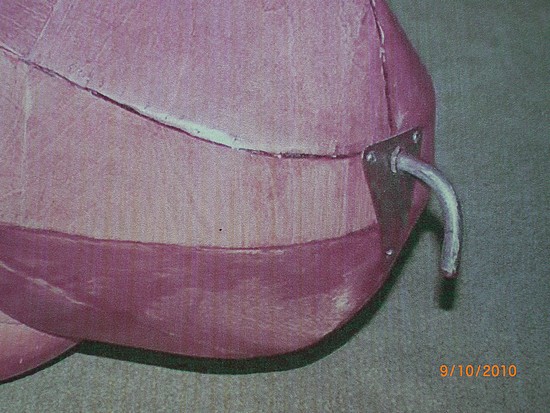

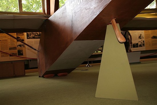

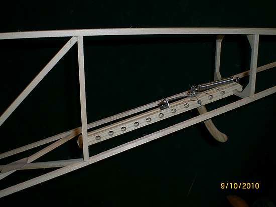

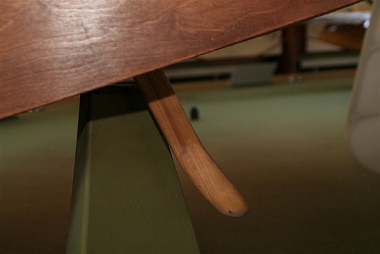

J'ai fait la béquille.
Voici la vrai:
J'ai fait la mienne en la renforçant avec une âme en acier 8/10 car nos cailloux du Vissou sont du genre agressifs !!
L'ensemble monté:

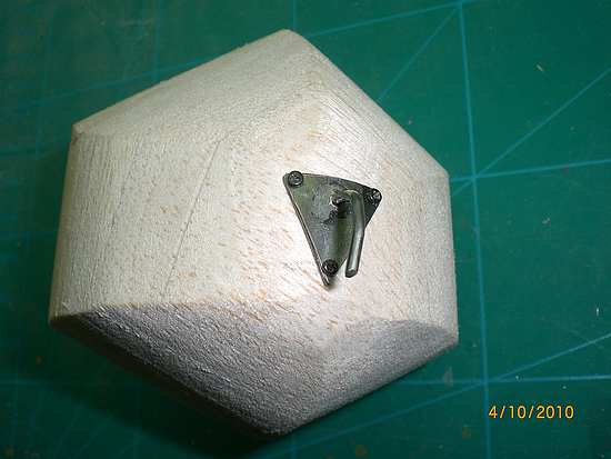

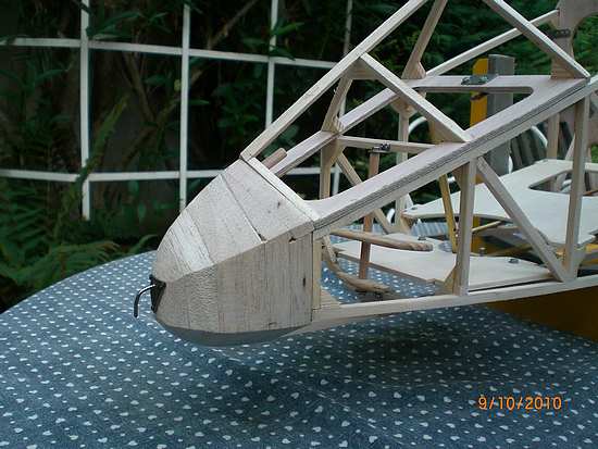

J'ai fait le nez, c'est un empilage de balsa 10mm qui sera plaquer en CTP 6/10 avec son espèce de crochet qui me servira pour le remorquage.
Voici le vrai:
Et voici le mien: ( pas le mien, celui du planeur ('[non]'), je rectifie pour éviter vos sarcasmes, je commence à vous connaître!! ('Laughing'))
L'intérieur est évidé pour recevoir le lest.
Dans la foulée, j'ai construit le berceau du bébé qui commence à devenir encombrant. Devinez qui m'a offert la plaquette gravée ?
A bientôt.
JP

Pour le crochet ,je doute qu'il fonctionne en remorquage [humm] ,tu voulais peut être dire catapultage Wink
Pour la plaque gravée ,je ne vois vraiment pas qui a pu te faire ça MDR ça doit être un bon copain ,on le connais ?
MessagePosté le: 09/10/2010 12:04    Sujet du message: Répondre en citant
Bonjour Jean Paul,
Bravo, ça fait plaisir de voir ta construction, ça me rappelle les vacances à la Wassekuppe.
Et puis ça me change un peu de cette semaine d'enduit/ponçage/enduit/ponçage/end...
MessagePosté le: 09/10/2010 12:34    Sujet du message: Répondre en citant
Whaoo super joli tout ça [clap]
oui je pense que Jean-Paul voulait dire catapultage, mais il ose peut être plus employer ce mot là Laughing
si tu le veux fonctionnel j'espère qu'il ne tient pas qu'avec les 3 petites vis qui sont dans le balsa du nez? [humm]
MessagePosté le: 09/10/2010 12:45    Sujet du message: Répondre en citant
Cela doit plutôt être le crochet maquette si c'est le cas dommage de ne pas le faire fonctionnel Very Happy
C'est sur que avec les 3 vis cela ne tiendra pas [humm]
Il suffirait de faire une fixation solide pour ne pas voir le nez partir avec le sandow et le planeur resté au sol Laughing
Quoique cela peut être drôle pour la vidéo Laughing

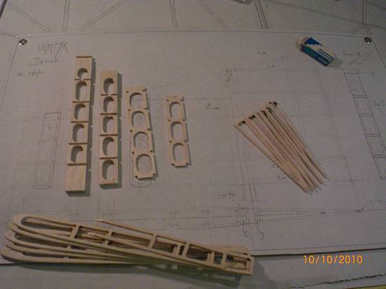

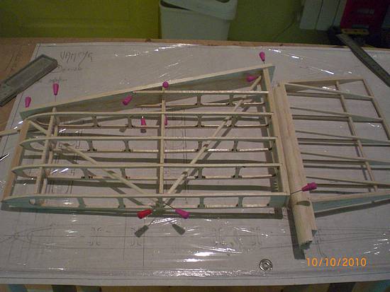

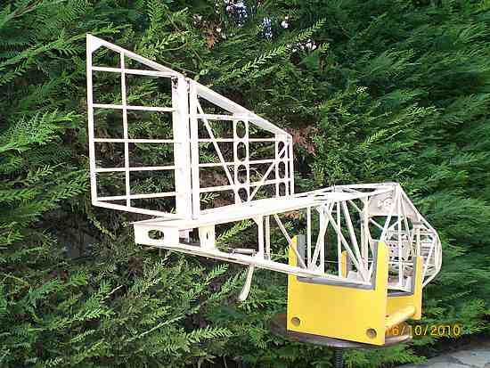

Cette semaine, j'ai travaillé sur la dérive et son volet.

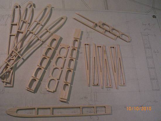

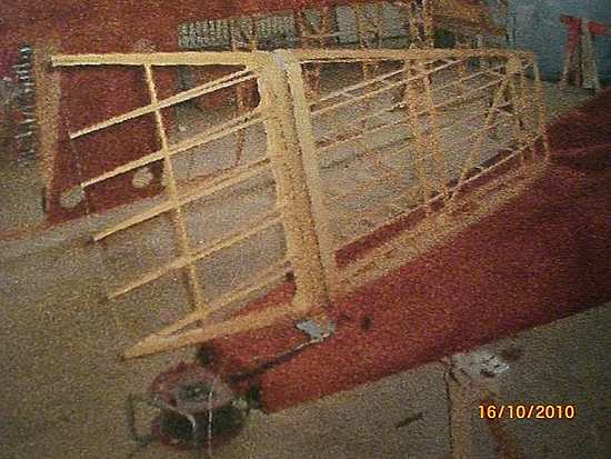

Le grandeur, une vraie dentelle.
Tracé des plans et découpe des différents éléments.
L'ensemble.

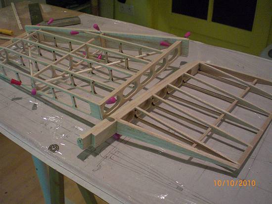

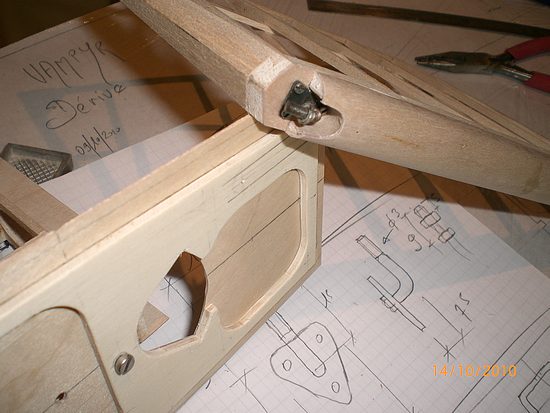

L'articulation supérieure.

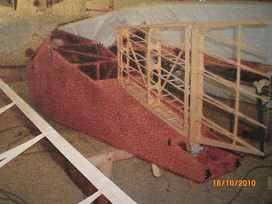

Le grandeur.
La maquette, coté volet.

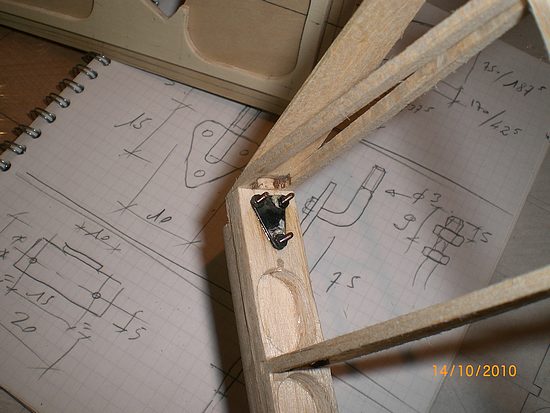

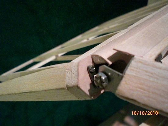

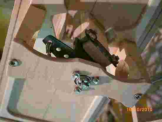

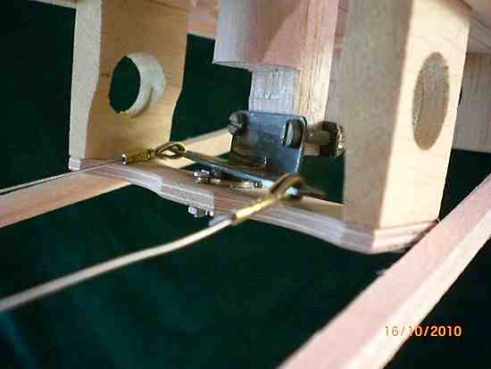

La pièce d'articulation est vissée sur une contre-plaque sur laquelle j'ai brasé 3 écrous. La contre-plaque est collée à l'intérieur du volet.
L'ensemble monté.

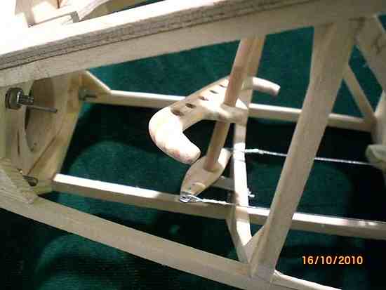

L'articulation inférieure est montée sur roulement épaulé. Il est bloqué par 3 petites vis montées à 120° qui s'appuient sur la cage extérieure. Le bout du volet est pincé sur le palonnier.
La liaison entre les deux palonniers est réalisée avec des câbles.

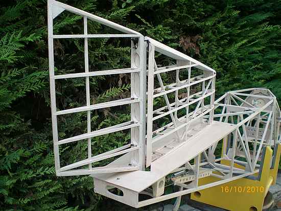

Et voici la bête sur son magnifique berceau jaune que Vincent aime beaucoup!! si, si, il me l'a dit !!
Maintenant, j'attaque le stab.
A bientôt.
