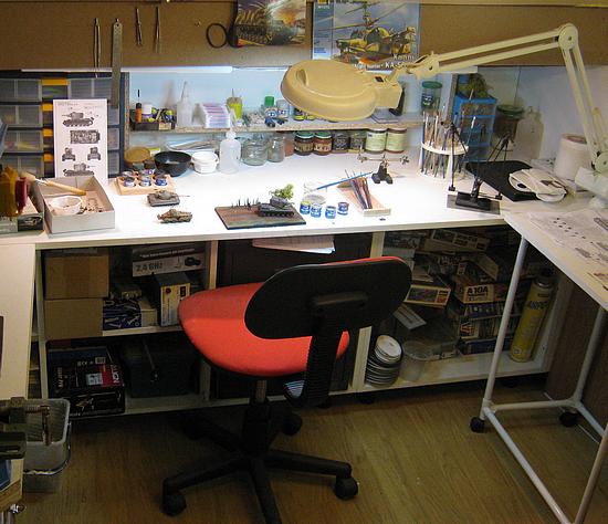

c'est un test photo pour voir si ça fonctionne! c'est une partie de mon atelier avec en arriere plan la zone de charge et en premier plan autre bebe mon 500 t-rex
je fais aussi de la maquette echelle 1/72 (ça c'est quand il fait mauvais temps ou que la colle seche Laughing

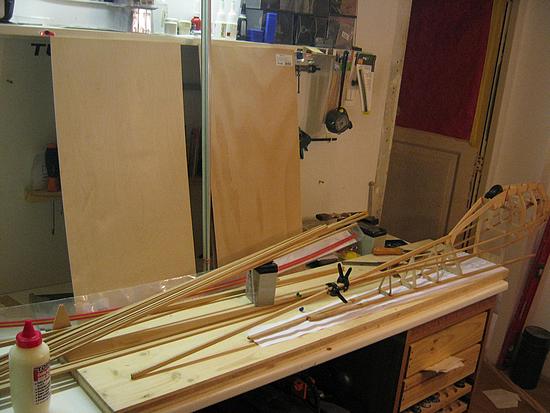

Voilà mes baguettes en red cedar, fabrication maison, qui vont composer mon Doop. Section 5*5 et 10*5.

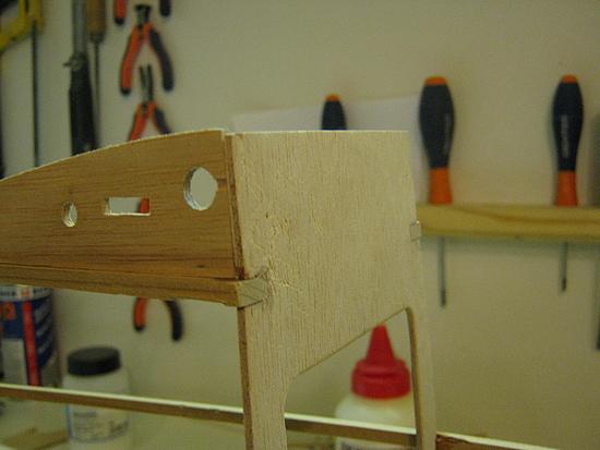

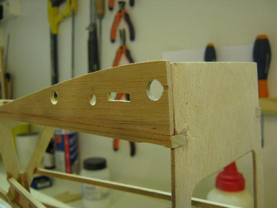

bonjour, j'ai une autre question de construction? je vais essayer de l'expliquer en photo.
.je ne sais pas ,si je dois coller la nervure de jonction contre le couple C3,ou derriere le couple C3
.j'espere que les photos sont assez explicites?
merci
Le bois c'est la nature, et elle le comprend!!!
Nouveau messagePosté le: 03/11/2010 22:42    Sujet du message: Répondre en citant
Logiquement, ce doit être contre pour fonctionner en compression, j'imagine... Wink
Nouveau messagePosté le: 04/11/2010 07:31    Sujet du message: Répondre en citant
Oui c'est la 1ere photo, on le voit d'ailleurs sur la page web Wink
