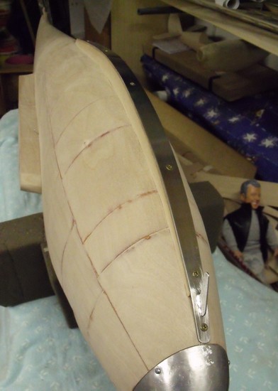

Sur ces autres photos, je n'ai vraiment pas l'impression de voir de vitrage (flêche bleue) ou alors il y a cette découpe dans la structure du fuselage pour une autre version, et là ce serait bouché par un panneau ou trappe démontable, mais je ne vois aucune transparence qui indique un vitrage, surtout que ça fait exactement le même aspect que le reste du grand triangle plus en arrière [humm] Tu as demandé à Giulio? peut être qu'il en sait un peu plus sur ce planeur?

Bonsoir ,
En attendant d'attaquer la bulle , les coffrages étant pratiquement terminés pour l'extérieur du fuselage .Je me suis attaquer un bout d'Ormeau en bois de bout pour faire l'empreinte de mon futur capot que je vais essayer de faire par emboutissage de feuille d'Alu de 1.5 mm .Mon voisin m'a récupéré par l'intermédiaire de son ancien boulot 3 m2 de tôle d'aluminium en 1.5 mm , j'ai de quoi faire quelques essais ou à partager pour ceux qui en cherche .
Vincent à montrer la façon de faire et il dit que emboutir la tôle est facile ,mais par contre faire la matrice sur un bois de bout , alors là il y a du boulot , que c'est dur à travailler !!!!! [oouf] [oouf] [oouf] [oouf] , à force de patience et de lime de fraises et de gouges on arrive à un résultat acceptable .
Celui qui s'attaque à faire un capot en alu , qu'il sache bien que la matrice est le plus gros boulot à faire .J'ai mis environ 4 heures pour arriver à creuser la mienne et encore il faut que je la ponce un peu plus ,ce qui n'est pas le plus facile dans un creux [argh] [argh] .
Quelques photos de mon chantier après ce travail de Galérien .

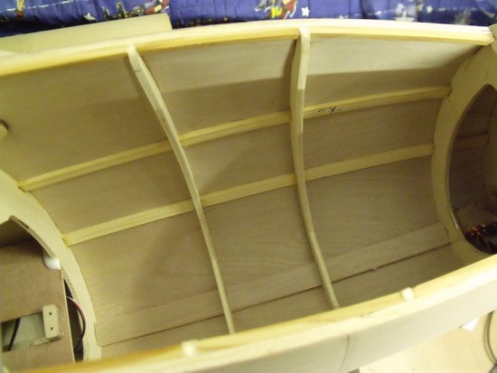

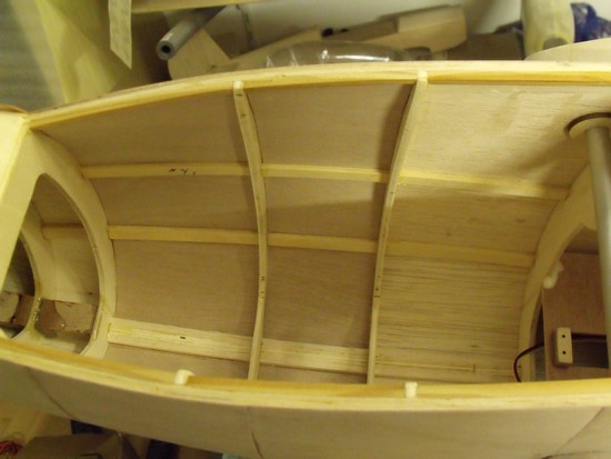

MessagePosté le: 20/01/2011 00:38    Sujet du message: Répondre en citant
Bonsoir ,

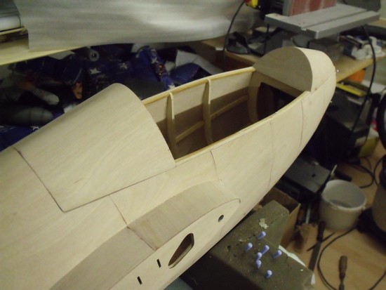

Le coffrage en CTP arrive bientôt à sa fin , les karmans sont fait
Et il me reste que six panneaux à poser pour l'intérieur de la cabine .
Après j'attaque le baquet de bulle et sa bulle .
Pascal

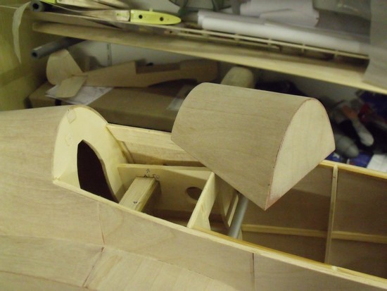

MessagePosté le: 25/01/2011 01:20    Sujet du message: Répondre en citant
Bonsoir ,
Les coffrages de cabine sont terminés

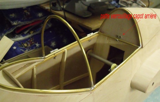

J'ai fabriqué le capot arrière de bulle différemment par rapport au plan ..
Il y aura cette partie arrière démontable
Puis une partie avant aussi démontable et arceaux de bulle en laiton ,le tout sur charnières histoire de se compliquer la tâche .

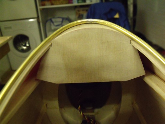

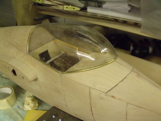

MessagePosté le: 27/01/2011 00:09    Sujet du message: Répondre en citant
Bonsoir ,

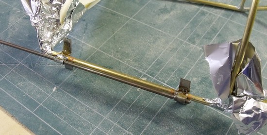

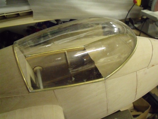

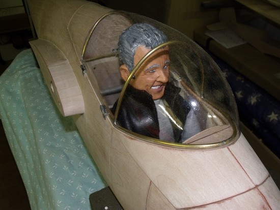

La bulle avance , je l'ai modifiée par rapport au kit , j'ai fais un cadre en tube laiton soudé plus une partie avant démontable qui n'est pas finie sur les photos ( évidements à faire )
Pascal
MessagePosté le: 27/01/2011 00:37    Sujet du message: Répondre en citant
Belle verrière Pascal [clap] [clap] [clap]
il est beau ton planeur tu as bien fait de le coffrer en ctp Wink
erwan
MessagePosté le: 27/01/2011 14:50    Sujet du message: Répondre en citant
Ton cadre me donne des idées pour ma Back.. Very Happy
MessagePosté le: 27/01/2011 19:23    Sujet du message: Répondre en citant
elle est belle ta verrière Pascal , mais on dirait qu'il y a un léger décalage
a l'arrière par rapport au fuseau ?

MessagePosté le: 27/01/2011 19:30    Sujet du message: Répondre en citant
Bonsoir Michel ,
Oui ,là c'était un pré-ajustage pour "voir " depuis cela à bien changé , bientôt des photos à venir .

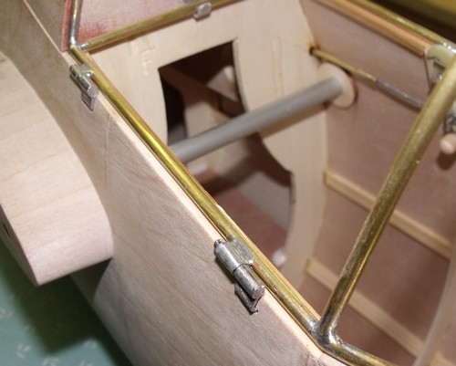

MessagePosté le: 01/02/2011 01:51    Sujet du message: Répondre en citant
Bonsoir ,

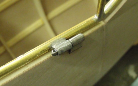

En attendant de recevoir mes vis pour la bulle du petit train .. .. j'ai continué sur la cadre de bulle .
J'ai fais des charnières en tôle pliée sur un axe de 3 mm et le tout enfilé et soudé à l'étain sur le cadre .
Un axe soudé à l'étain avec un trou de 1 mm pour une goupille comme Vincent sur son Mg 9A

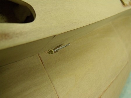

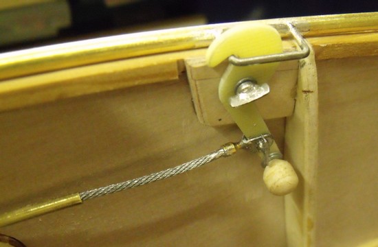

Puis j'ai fabriqué un verrou de bulle commandé par un cable depuis l'extérieur , je trouve que cela fais réaliste .
Cable qui sort dessous le Karman gauche discrètement
Une patte en arrière de l'arceau est vissée sur le capot arrière ,ainsi quand la bulle est fermée elle tient l'ensemble verrouillé.

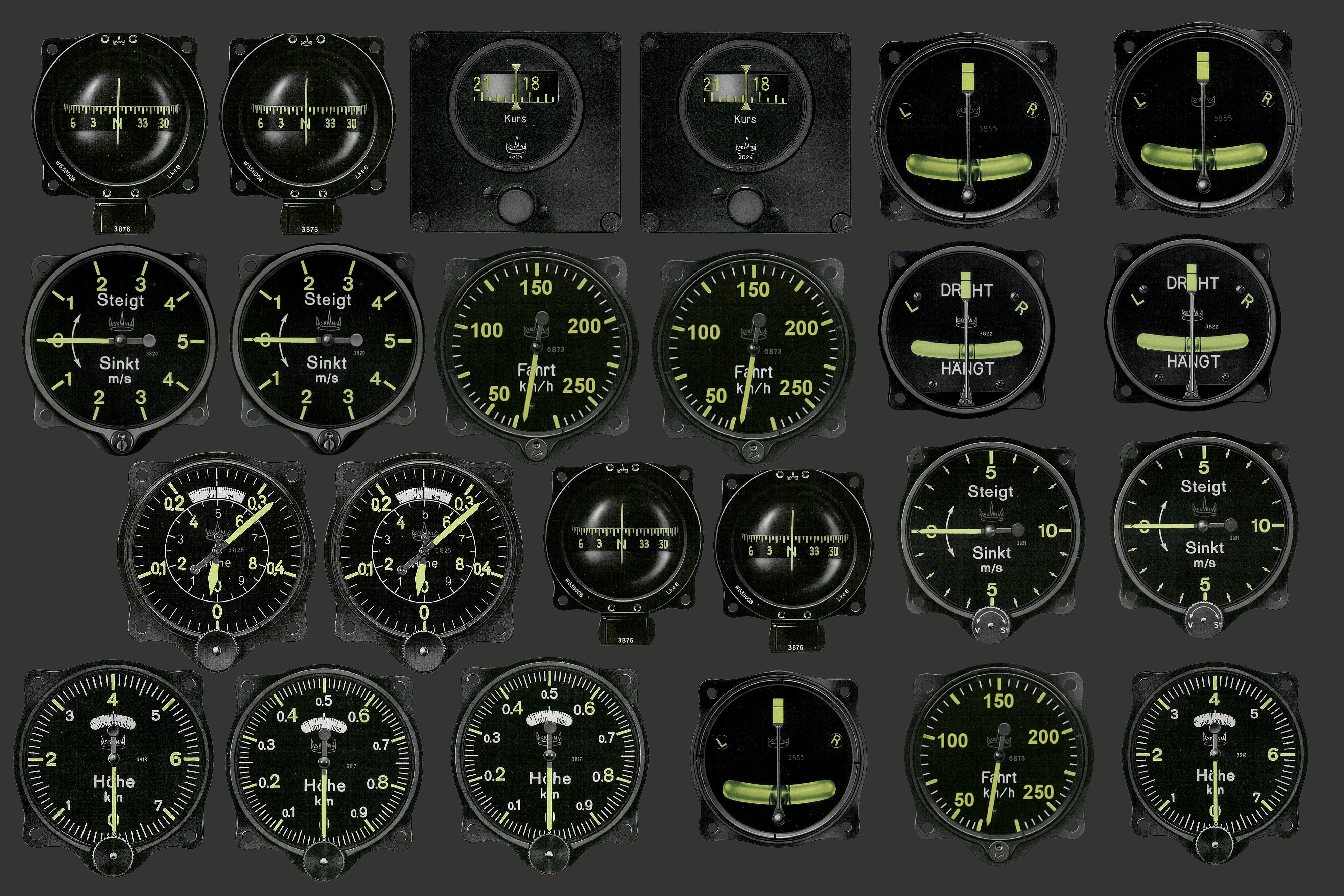

Enfin le tableau de bord est présenté , pouvez vous me dire combien d'instruments je mets et lesquels ? [humm]

MessagePosté le: 01/02/2011 02:00    Sujet du message: Répondre en citant
un coup de génie la poignée de vérrière , bravo !
MessagePosté le: 01/02/2011 08:03    Sujet du message: Répondre en citant
Regarde les photopack du site pour t'inspirer, apparement pas vraiment de règle pour la disposition et en général il y a une bille, un compas, un altimètre, un badin et un variomètre
Astucieux le câble qui sort sous le karman [clap]
MessagePosté le: 01/02/2011 08:37    Sujet du message: Répondre en citant
Bravo pour l'astuce, à retenir...! Very Happy [clap]

Merci à tous Wink , Vincent pour la tailles des instruments , je pars sur quelle base , je suis un peu perdu [humm] .
Mon planeur est à l'échelle 1/3.5 , quel diamêtre doit faire mon vario , mon alti ,etc .... .
J'aurais voulu utiliser les instrument dont tu as mis le lien sur ton Mg 9a
http://home.hccnet.nl/max.zuijdendorp/INSTRUMENTS/instruments.htm
merci pour ton aide ,
Pascal
MessagePosté le: 01/02/2011 09:36    Sujet du message: Répondre en citant
Tu peux imprimer directement cette planche que j'avais faite http://www.retroplane.net/mg9a-maquette/Instruments-MG9_1-4.jpg au format 10x15cm à une borne photo ou chez toi si tu as du papier photo, mais pour la tenue des couleurs je ne sais pas ce que ça donne avec son imprimante... les instruments font 22mm avec l'entourage tu vas arriver à environ 24mm, ceux des grandeurs font 80mm
Pascal Cepeda
Inscrit le: 15 Sep 2006
Localisation: GIRONDE
Âge: 54 Lion
MessagePosté le: 01/02/2011 10:19    Sujet du message: Répondre en citant
Je viens de faire une impression en 10x15 mais cela est bien trop gros pour mon tableau de bord Confused .Mon tableau actuel fais environ 9 cm de large pour 4 cm de haut .
Pour placer 5 instruments il me faut une taille de 15 mm maxi .
comment je vais pour mettre cette planche à l'échelle [humm] ?
Pascal
MessagePosté le: 01/02/2011 10:25    Sujet du message: Répondre en citant
dans ton logiciel de retouche d'image, il te faut créér un nouveau fichier de xxx pixels (plus grand que celui de la planche d'instruments) et tu fais un copié/collé le la planche d'instruments sur ce nouveau fichier, tu vas donc avoir un entourage autour de cette planche, et comme tu imprimes toujours en 10x15 tes instruments seront plus petits
Donc pour determiner ton nouveau fichier de xxx pixels (ratio 2/3 correspondant au ratio 10x15) il te faut faire une règle de 3 avec ce qui t'es sorti de ma planche et ce que tu veux sortir

Juste un bémol, le systéme de vérouillage est trés chouette, mais je trouve le cable pour le tirer trop voyant.
Bonne journée!

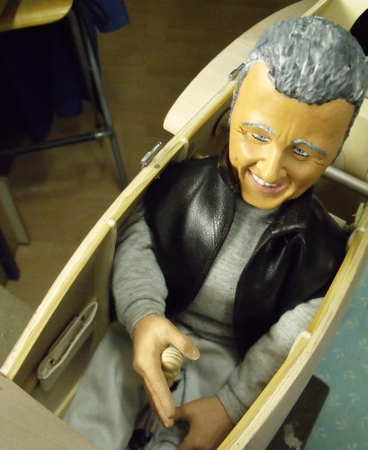

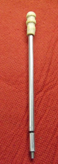

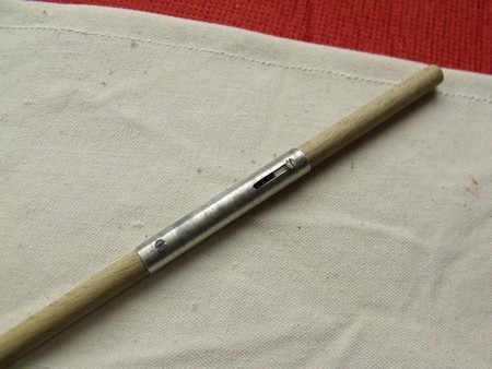

MessagePosté le: 03/02/2011 00:13    Sujet du message: Répondre en citant
Bonsoir ,

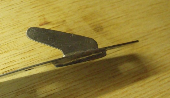

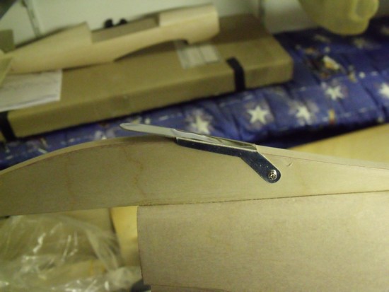

Comme dit à Patrice au téléphone , le câble qui tire le verrou est de ce diamètre 2 mm par ce qu'il est dans un tube laiton plié en arrondi par deux fois , d'ou la nécessité d'avoir un câble suffisamment rigide pour tirer et pousser .
Vu que le petit train a du mal à venir me livrer mes vis de cadre de bulle , j'ai continué sur d'autres détails et plus ça avance et plus on se prend au jeu Very Happy .
J'ai fabriqué la lame du patin en acier traité de 0.8mm , un crochet est soudé à l'étain devant pour les catapultages les jours de vent faible en pente .
Détail du crochet qui à un petit retour dessous la lame pour éviter tout arrachement .
Le patin arrière à une mini semelle articulée qui se lève pour laisser passer la clé BTR de verrouillage de la commande du volet de stabilisateur .
Passage de la clé BTR

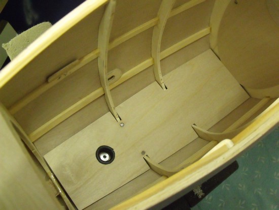

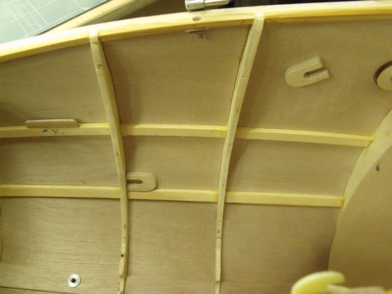

Le fond du fuselage a hérité d'un faux plancher amovible avec un trou qui laisse apparaître un insert collé sur la quille pour le manche à balai
Le dosseret arrière à lui aussi un fond pour cacher la radio avec une fausse trappe de visite circulaire .

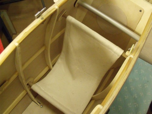

Les cotés du fuselage on reçus des taquets en CTP pour réceptionner les tourillons du siège en toile .

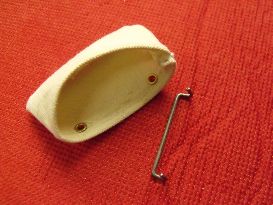

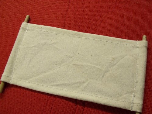

Le siège en toile à été cousu par Jeanine ma voisine avec une vieille toile de Jute très réaliste , je l'en remercie Very Happy .
Tant que la machine était en route elle m'a fait suite à ma demande un porte carte bien mignon que j'ai équipé d'oeillets de servo pour sa fixation plus tard sur le fuselage via un CAP fine .
La toile du siège est enfilé à travers des tourillons en hêtre sur deux ourlets cousus , ces tourillons sont rétractable dans un tube via un ressort en compression pour compenser l'arrondi du fuselage quand on pose ceux ci en place .
Voici le siège en place , je le trouve sympa Very Happy
Le manche à balai est démontable via un tige fileté , son bout est articulé avec un morceau de câble silicone pour lui laisser tout sa souplesse de fonctionnement .
Le pilote est content et en plus bien assis , par contre il va falloir le mettre au régime [humm]
Demain j'attaque le tableau de bord ,pour la couleur je voulais mettre du noir mat vu que j'en ai en stock , qu'en pensez vous ? [humm] .
Puis l'intérieur du cockpit je voudrais le peindre en gris , toujours par ce que j'en ai en stock [humm] .
Pascal

MessagePosté le: 03/02/2011 00:28    Sujet du message: Répondre en citant
bonsoir,
Il est tellement beau, cet intérieur en ctp et lattes, c'est dommage de cacher le travail sous du gris!
Sinon, c'est vrai que c'est une couleur passe-partout qui va bien en intérieur cabine.
Bonne continuation!
MessagePosté le: 03/02/2011 00:43    Sujet du message: Répondre en citant
Magnifique tout ces petits détails Pascal [clap] [clap] [clap]
Le chef va être content de voir ça Laughing
Le tableau de bord pourquoi pas en noir ou en feuille de ronce, par contre j'aurai vernis ou verni Embarassed en chêne clair ou moyen l'intérieur dommage de cacher tout ça sous un gris souris Very Happy
Le pilote est un peu trop gros mais j'en connais en grandeur qui sont dans le même cas Laughing
Maintenant tu ne sais plus quoi faire c'est normal Laughing
Bon continuation Wink
MessagePosté le: 03/02/2011 07:43    Sujet du message: Répondre en citant
Oui c'est joli et très proprement fait [clap]
Là c'est dommage que tu ne puisses pas participer avec, puisque tu n'as pas tout fait toi même Laughing mais bon t'as le temps d'en reconstruire un autre
